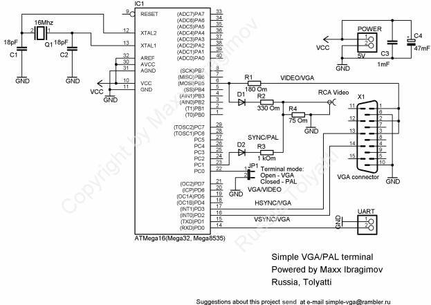

                nếu không có tiền thì lắp theo sơ đồ sau:
                cậu có thể chĩ rõ hơn được không k biết lấy mấy dây nào ra 2 dây cổng out. vì cổng out mỗi cổng có 2 dây
