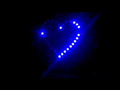

Mạch điện chạy vòng hình trái tim
    Nguyên văn bởi Tuanhonglac Xem bài viết

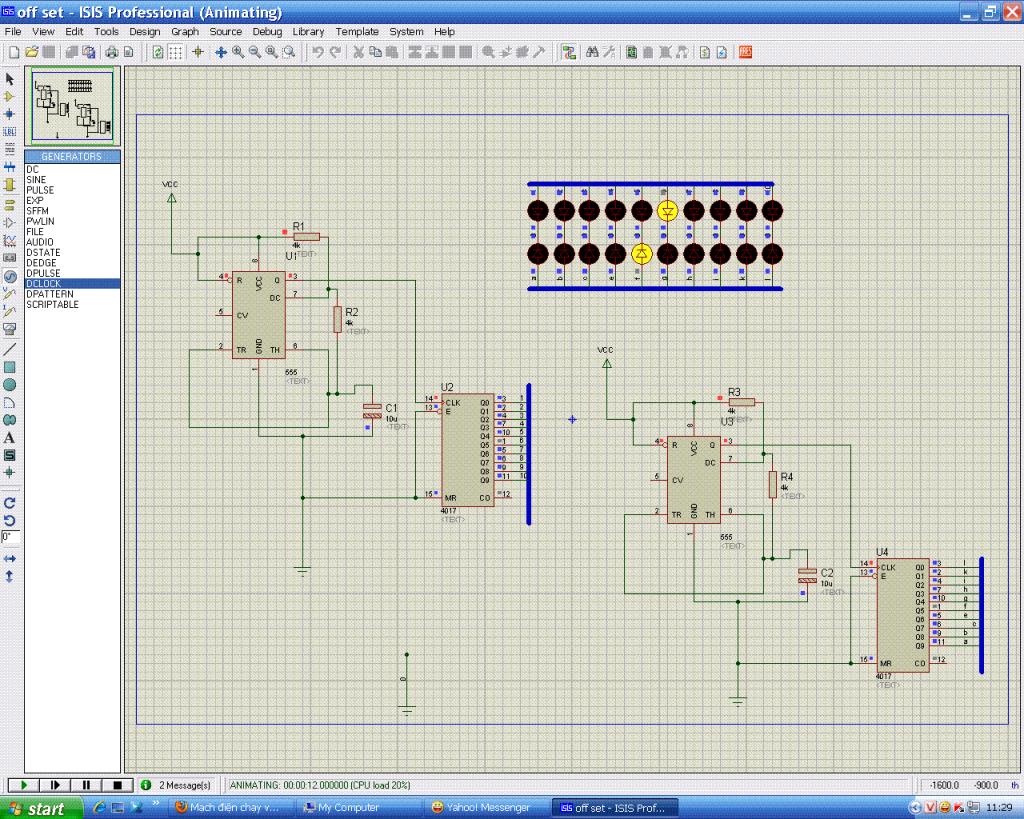

    Là kiểu sáng lan dần theo hình trái tim . Sau đó sẽ tắt và chu trình lập lại . Nói chung mạch dùng 555 + 4017 thì rất đơn điệu .
    Không phải chỉ dùng 1 diode mà dùng rất nhiều diode để lưu điện áp cho LED sáng.
    Ngõ ra Q1 có 1 diode về Q0 ; Q2 có 2 diode về Q1 và Q0 ; Q3 có 3 diode về Q0,Q1 và Q2; cứ như vậy cho đến Q9 có 9 diode về Q0,Q1,Q2,Q3,Q4,Q5,Q6,Q7,Q8. Như vậy cần 45 diode.
    anh có thể nói chi tiết hơn ko hay vẽ hình ra cho dễ hiểu hơn dc ko vậy. Em còn đang học phổ thông nên chưa biết nhiều anh thông cảm
      sáng lan dần thì dùng con 74HC164 luôn cho khỏe,khỏi cần dùng diot nhưng mạch này chỉ ra được 8 bóng muốn nhiều hơn thì phải mắc thêm một con 74HC164 + cổng AND nữa, mạch này trên diễn đàn có người post rồi thì phải.

        4017 có dòng ra cho khoảng 2 led trên 1 chân, nếu muống sáng lang thì dùng rất nhiều diot==>dung 74HC164 như bạn trên nói, còn cái vụ mạch thì bạn có thể ngay đường cắt, bạn cho 1 lổ chạy lên phía trên hoặc dưới mạch in, nếu mún ok nữa chuyển wa at89s52 lập trình cho đẳng

            mạch này sử dụng IC 555 dùng để tao xung clock tại chân số 3
            và xung này được cấp cho chân số 14 của IC 4017
            bạn có thể thay đổi chu kỳ xung nhanh hay chậm bằng cách thay đổi giá trị của điện trở
            còn nếu muốn chạy vòng tròn thì bạn dùng 2 bộ như thế !! đấy là ví dụ bạn tham khảo nhá

              e tìm được 1 cái sơ đồ hình trái tim
              nhưng e không hiểu nếu lắm ra thực tế nó sẽ chạy thế nào ? ai biết chỉ bảo e với ? thanks
              vì chạy trong phàn mềm có code còn ra thưc tế sao ? hjc
              hj, ban ơi tớ cũng lam thành công cái mạch này rồi. nhưng nếu lam như hình này thì không chay. được đâu, nó sẽ sáng tất cả các led. Bạn nên đổi con R 10k = R 4.7 ( để tạo thiên áp cho mach) và nối thêm con tụ 0.01 microFara từ chân 5 con NE555 xuống đất nữa bạn ạ.
              Bạn cứ lam như vây. la được, tớ vẽ bằng Altium 9 đó, ban dùng nguồn bằng sạc điên thoại 5v output la ok. chúc ban thành công.

                      Mình có làm cái mạch chỉ dùng con 555 điều khiển 3 led. Nhằm mục đích để xem nó hoạt động thế nào. Vậy mà khi làm xong cấp nguồn nó sáng hết các led. Hok nhảnh gì cả bùn ghê
