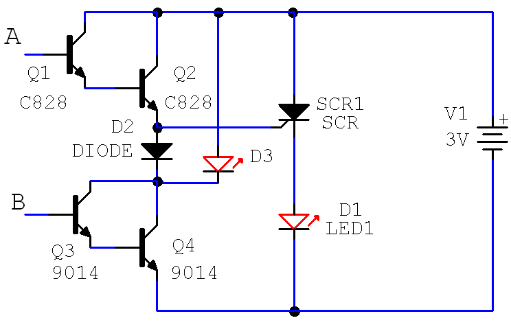

    Xin chào mọi người,mình vừa làm xong mạch tắt mở đèn bằng chạm tay,đã test chạy ok,mạch dùng toàn linh kiện đơn giản dễ kiếm.Mọi người hãy cùng cho ý kiến để mạch này hoàn thiện hơn nhé:
    Linh kiện:
    SCR:Lấy trong dàn đèn nháy trang trí của TQ.
    D1:Led siêu sáng 10mm
    D2:diot muỗi
    D3:Led 5mm
    Q1,Q2:C828
    Q3,Q4:C9014
    Nguồn:Pin 3v
    -Khi bạn chạm tay vào điểm A,Led D1 sẽ sáng do dòng dò làm tran 1 và 2 dẫn kích một điện áp dương vào SCR làm nó dẫn.
    -Khi bạn chạm tay vào điểm B,tran 3 và 4 dẫn làm sụt áp trên cực G của SCR(có thể nói lúc này cực G chạm mát Ug<Uk) làm nó ngưng dẫn,Led D1 sẽ tắt.
    -Dòng tiêu thụ là 15mA khi led sáng và 2uA khi led tắt.Lưu ý khi làm mạch,tay chạm vào âm nguồn mà kích vào điểm A sẽ không tác dụng.
    -Mình vẫn chưa hiểu tác dụng của D2 và D3,chỉ biết khi thiếu nó mạch sẽ chạy không ổn định.Làm cho led sáng thì dễ,nghĩ ra cách chạm tay mà làm cho led tắt mình đã phải mất 2 ngày nghĩ đau hết cả đầu,thử cả chục cách khác nhau
    -Chúc mọi người lắp thành công,hi.
    P/S:Mọi người có thể thay SCR bằng cặp transistor tương đương,khi đó mạch còn có thể kích hoạt bằng cả sóng điện thoại.Mình đang nghiên cứu,khi nào thành công sẽ up chia sẻ cho mọi người.

    mạch này rất nhạy khi xung quanh có sự hiện diện của...điện lưới.Còn khi ở nơi không có điện lưới(mất điện chẳng hạn) thì nó trơ như cục gỗ.Mình đang tìm cách khắc phục.
      Muốn khắc phục thì thay 2 con tran đầu tiên bằng 2 em mosfet.

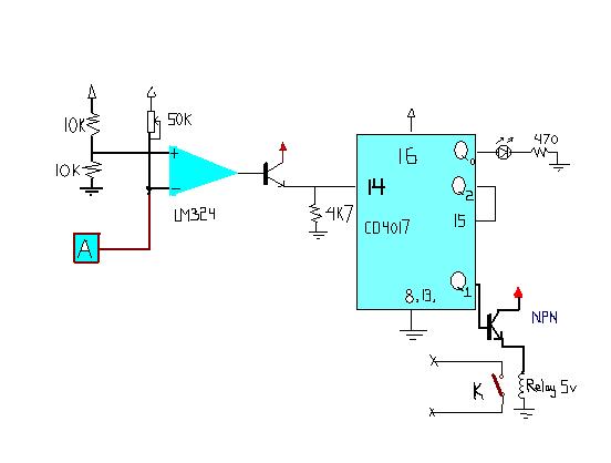

              ui. Một điểm chạm cũng đơn giản thôi, để mai em úp lên cho xem, mà nè, dùng opamp chỗ điểm chạm coi bộ ổn định hơn đó.

                dùng con flip-flip D là giải quyết 1 điểm chạm dc thôi!

                    FF D là 4013 ở nhật tảo giá 4k.
