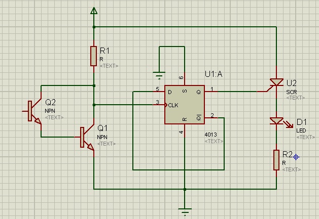

    Anh cho em hỏi: SCR là con ML406 phải ko vậy?
    uh, có tên khác là PCR406, chú nên search datasheet thì tốt hơn.

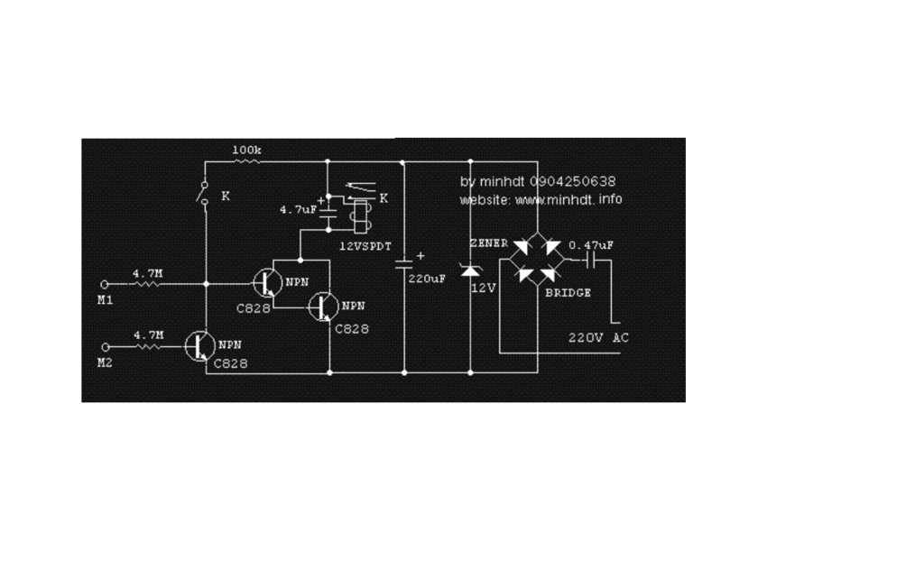

          hai bác cứ từ từ.. đi học và đi làm kiếm cơm nên em không thường xuyên online được. Sơ đồ của hai bác đây ạ:
            bác lợi hại nhờ^^!
              Mạch này nguyên bản của Mr Minhdt. Từ cơ bản này, nếu có kiến thức điện sẽ hiểu cách nâng cấp. Khuyến cáo cho những ai không biết gì về điện thì đừng có tự ý hỏi này hỏi nọ rồi làm. Mọi thiệt hại đều là bản thân người thực hiện chịu, người trả lời có thể biết hoặc không biết nhưng trả lời lấy thành tích. Cũng nói thêm, những bạn không có kiến thức đừng hỏi một cách chung chung kiểu xin xỏ.

                        bác ơi cho em hỏi cái e cũng lắp mạch theo mạch nguyên lý của bác mà con SCR kích dẫn bóng vẩn sáng nhưng SCR không giữ được. khi e thả tay ra khỏi diểm chạm thì led lại tắt đi. em dùng SCR con MCR100. nhờ bác gúp dở em cảm ơn
                        • #27
                          • #28
                            có thể bạn lắp ngược SCR rồi đó bạn. A=>K,K=>A
