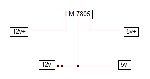

          Cẩn thận, lúc này cái miếng nhôm tỏa nhiệt sẽ nối trực tiếp xuống âm của acquy, tránh cho nó chạm vào các phần xung quanh! Nếu lỡ nó chạm vào + của acquy thì sao nhỉ???? hehe
          Về vấn đề an toàn thì có thể luồn một đoạn ống gen cách điện vào dây trước khi hàn .Khi hàn xong , kéo lên che kín hết phần chân kim loại cúa IC cũng như điện trở ( vì nếu sơ ý để chân 1 chạm vào miếng nhôm thì cũng như trường hợp chạm vào cực dương ac quy vậy . chân 3 (6v ) nếu chạm vào sẽ hư IC do quá dòng (ngắn mạch )
          Điện trở 4,7 ngoài mục đích hạn dòng còn đóng vai trò bảo vệ (tương tự như cầu chì) . Khi chân 1 chạm vào cực âm của ac quy (miếng nhôm) nó sẽ đứt ngay ===> cắt dòng điện . Tuy nhiên nếu chọn dây quá nhỏ thì dây có thể cũng bị cháy .

                  anh nao co biet linh kien thay the con d882 k
                  Nói chung là còn tùy vào mạch điện dùng nó! D882 có thể thay bằng C3619, C3963, C5027....... hoặc nếu yêu cầu không quá khắt khe thì dùng bất kỳ con đầu C hoặc D nào có kích thước bằng nó là được! Nếu lo sức chịu đựng có thể thay con to như H1061, TIP41C, C3230............... nhiều vô kể!

                      trường hợp mình muốn chỉnh điện áp ra từ 1-12v bằng biến trở thì mình phải làm như thế nào?
                      • #26
                        Theo toi ban cu mua lk ve da fai nhin tan mat thi ban moi lam duoc theo cach chi dan cua 1 ban vua roi la dung day tuy n fai x ban dug vao dau neu tai lon fai tag canh toa nhiet tai toi da k 20w
