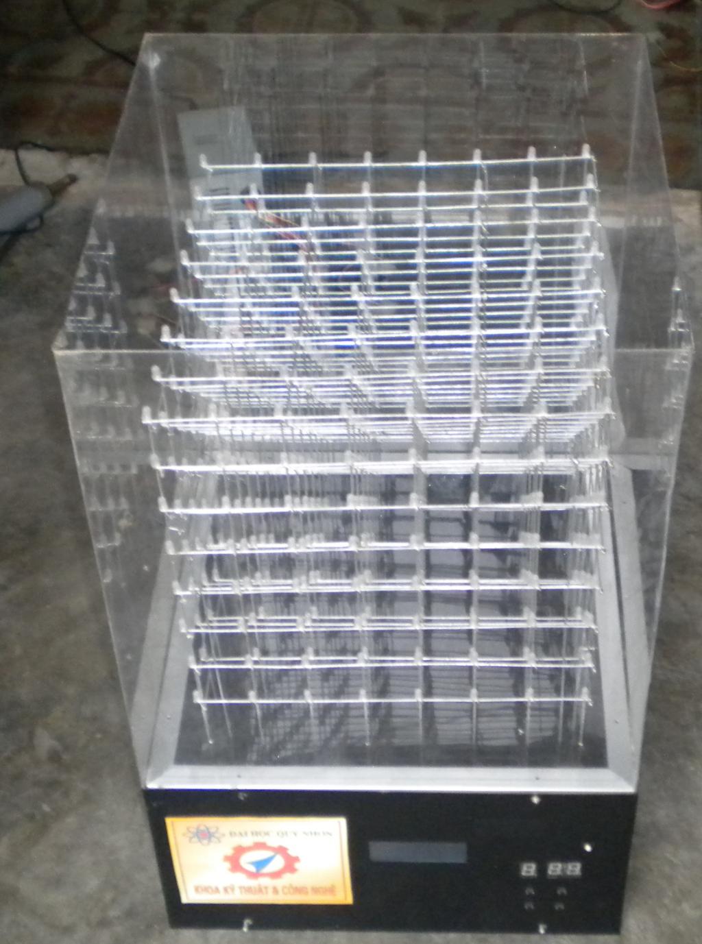

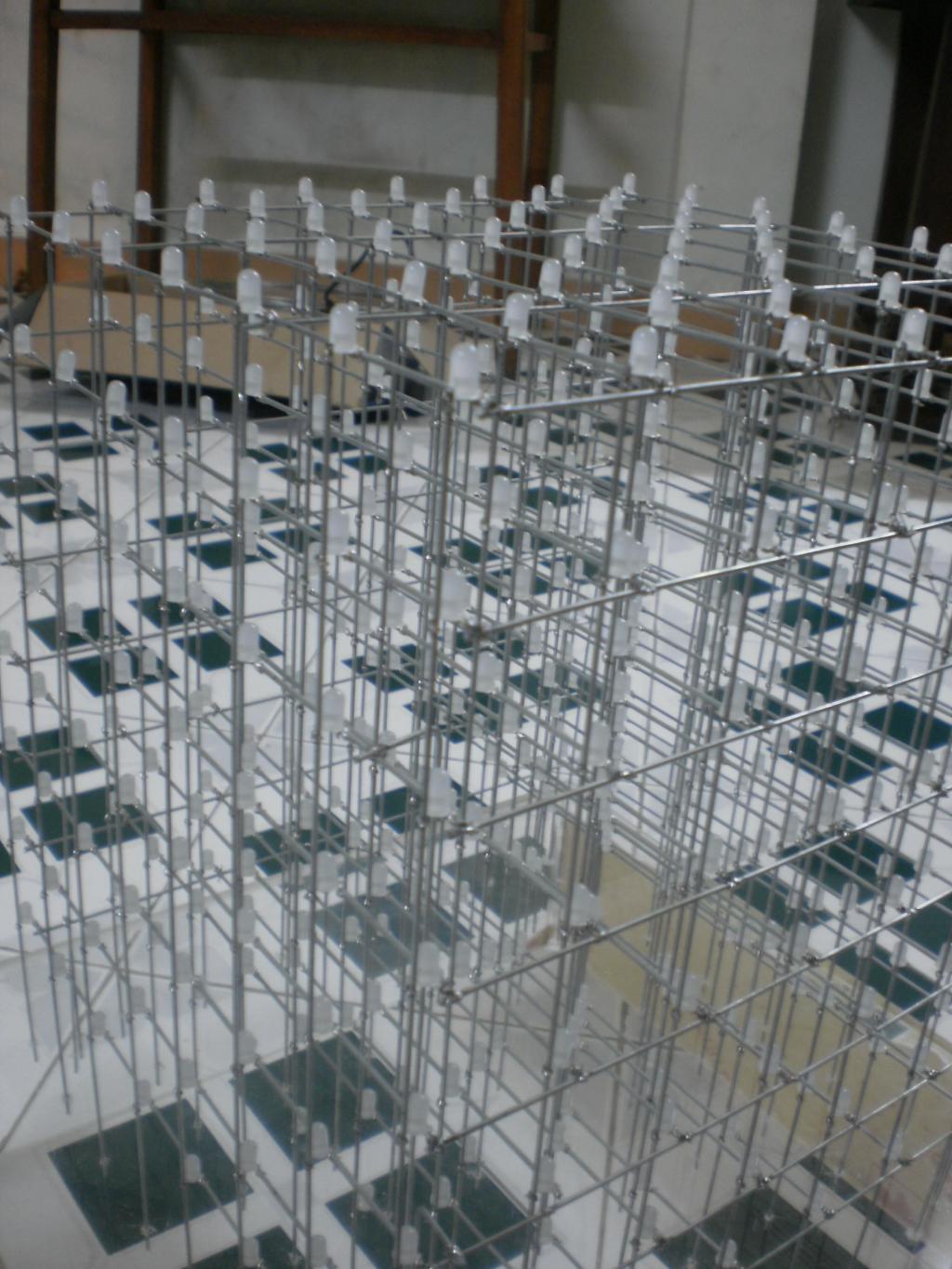

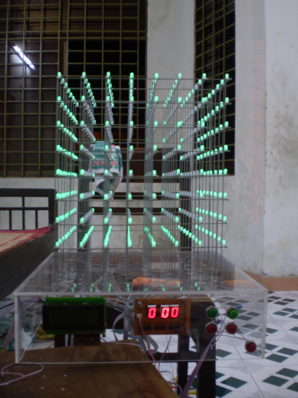

    Sau quá trình nghiên cứu, nhóm đã thực hiện được các sản phẩm hoàn chỉnh.
    led 3d cube 5x5x5 : http://www.youtube.com/watch?v=RvioeNF6ycI
    led 3d cube 8x8x8 : http://www.youtube.com/watch?v=Q7_QbfJ2vZY
    http://www.youtube.com/watch?v=qVKybyvQcQA
    Sản phẩm có một số hiệu ứng bắt mắt, chữ 2D, 3D, một số hiệu ứng chạy được theo sự điều khiển của âm thanh.
    Có thể điều khiển thay đổi hiệu ứng tự động hoặc điều khiển từ xa....
    Trên đây là sản phẩm của nhóm bọn mình, mong nhận được các ý kiến đóng góp cho sản phẩm ngày càng hoàn thiện

            E xjn mạo muội hỏi dc ko ạ:
            - Cái này dùng VDK gj để lập trình vậy?
            - Dùng con IC gj để quét liên tục vậy?
            A nh có thể giới thiệu về phân` mạch dc hog ???

              cái này có thể làm VDK gì cũng được. Còn cách quét thì nó có 2 kiểu:
              Kiểu 1: quét giống ma trận chạy chữ 2 chiều, nhưng sắp lớp thành 3 chiều
              Kiểu 2 : xem mỗi điểm led trên đó là 1 tọa độ của hệ tọa độ đề các. Quét 64 cột, còn 8 mãng thì xuất dữ liệu
              Xem hướng dẫn + sơ đồ tại đây :
              http://forums.bit-tech.net/showthread.php?t=76578
              http://forums.bit-tech.net/showthrea...t=76578&page=4

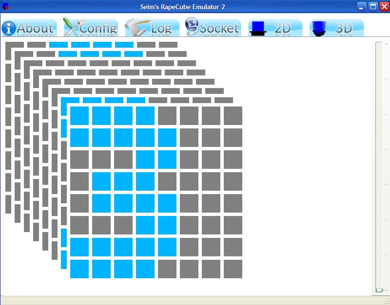

                    phần mềm mô phỏng đây. Mới xin được của 1 chú làm đồ án tốt nhiệp. Nhưng chỉ mô phỏng để tưởng tượng hiệu ứng thôi. Còn tạo mã chắc tự tạo

                        Sorry. Mình bị hư ổ cứg bay mất tiêu rồi. Để làm được cái led 3d này, trước tiên ta phải biết cách quét led ma trận 2 chiều(mạch + tài liệu trên diễn đàn ko thiếu). Sau khi biết quét 8x8 thì nâng cao lên viết chuơng trình quét 64x8(quét 64 cột, xuất dữ liệu 8 hàng). Sau khi biết cách quét, tạo khung hình, ta chuyển qua làm led 3d. thực ra 3D là các ma trận 2d xếp lớp mà thôi. Cái khó ở đây là phải tạo được khung hình cho cả 8 mãng 2d ra sao để khi ghép lại ta thấy được một hiệu ứng hình ảnh nào đó mà có ý nghĩa. Cái này phải tùy thuộc vào óc tưởng tượng mỗi người. Để tạo được khung hình 8x8 thì ta dùng chuơng trình tạo mã cho 1 ma trận 2D 8x8. Cái này rất dễ tìm. Có thể xai chuơng trình hổ trợ viết code cho 89 (MCS-51 IDE) trong đó có thể tạo mã cho 1 led ma trận 8x8
                        Đây chỉ là cách hiểu của mình. Hi vọng các cao thủ thảo luận, chỉ giáo thêm

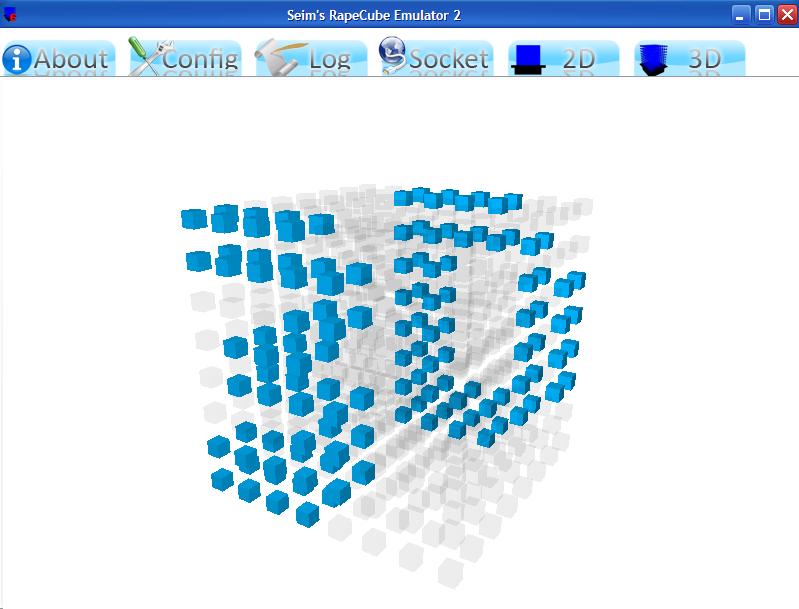

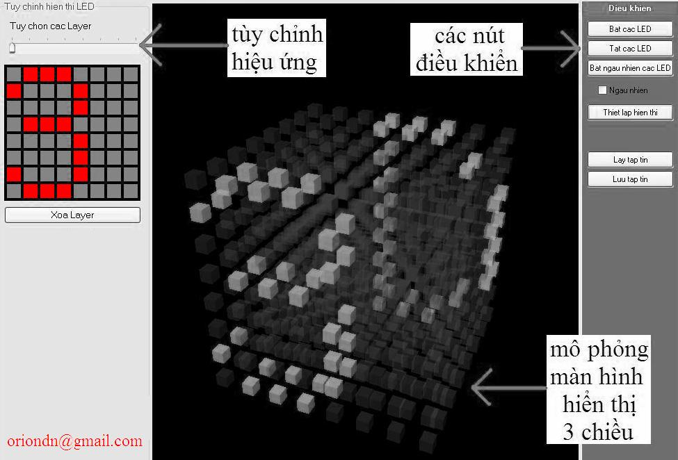

                          Giao diện phần mềm thiết kế hiệu ứng của led3D. Có phần mềm này, tưởng tượng hiệu ứng tốt hơn
                            Đây là phần mềm mô phỏng LED cube 3 chiều, anh em vào tham khảo:
                            . Phần mềm này tạo và thiết kế hiệu ứng cho LED 3D, mô phỏng không gian 3 chiều, có thể tự điều khiển góc xem hiệu ứng. Ngoài ra phần mềm này còn có thể tạo mã cho LED 3D đơn màu và đa màu RGB.
                            Với phần mềm này chúng ta có thể tưởng tượng hiệu ứng một cách đơn giản nhất. Các hiệu ứng trong LED 3D đều làm bằng phương pháp này. Anh em xem và cho ý kiến nha!!!
