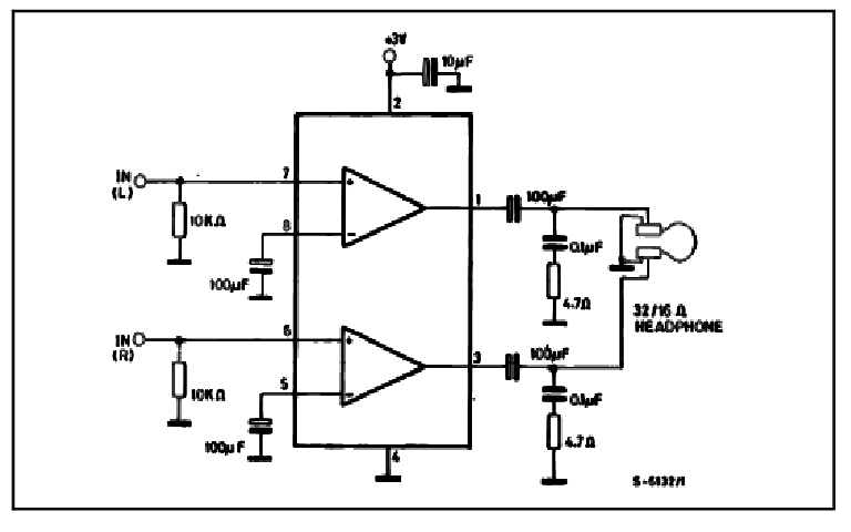

          em muốn nối ra 2 loa nữa 2 loa ở ngoài vs nguồn riêng
          @tuanla93: cái này của tàu em mua ngoài chợ .có 200k
            Bạn thử mạch này xem
            Good luck & Have fun ^^
              Quên không bảo bạn là đây là IC TDA2822M và thay 2 tụ 100uF bên loa (phải) bằng 220uF

                  mình đang thử mạch của bạn tuanla mà mờ quá ko nhìn rõ
                    Mạnh có các linh kiện đơn giản, đoán cũng ra, không cần nhìn kĩ
                    Cụ thể là:
                    TDA 2822M X 1
                    Tụ hóa 100uF X 2
                    10uF X 1
                    220uF X 2
                    Tụ gốm 0.1uF X 2
                    Trở 10k X 2
                    4,7 X 2
                    Dây rợ các kiểu vừa đủ
                    Good luck )
