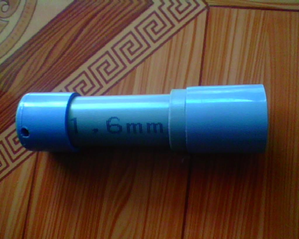

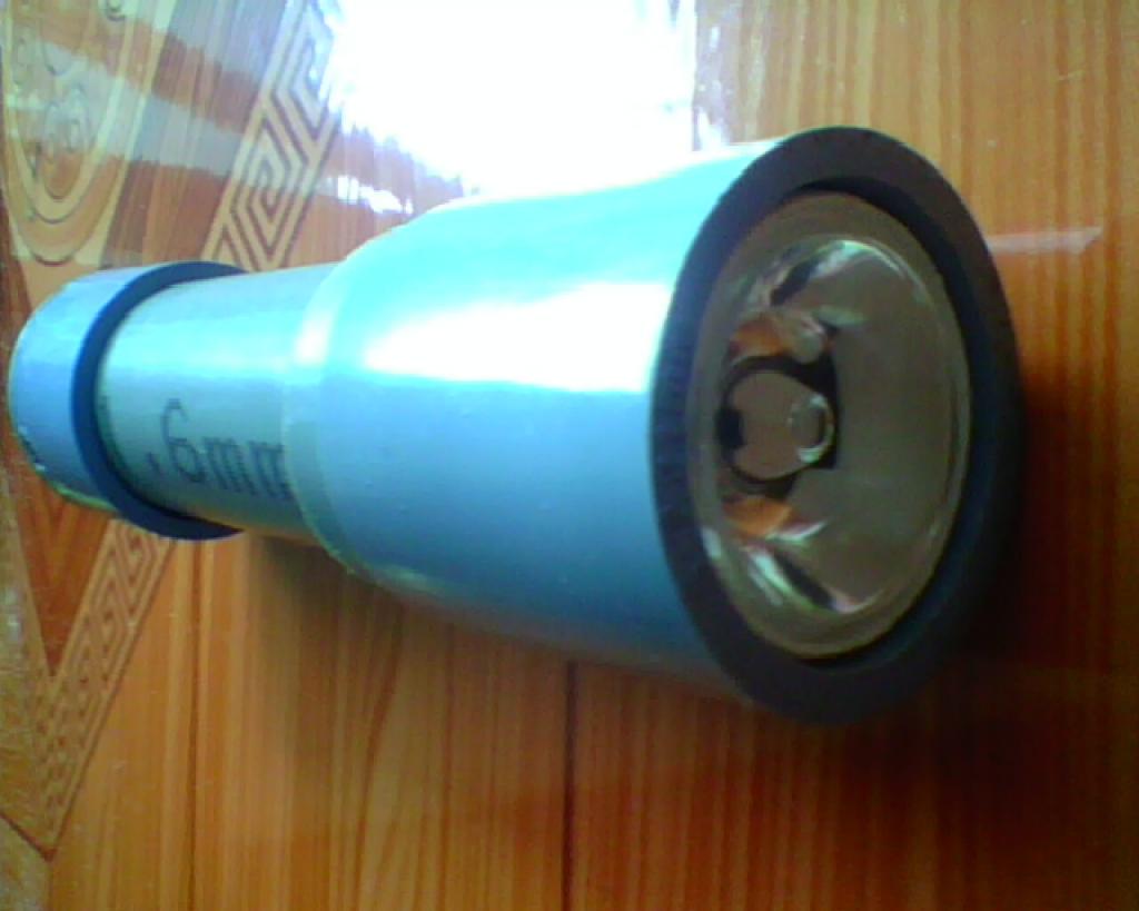

                  e mới mod 1 cái, dùng led 1W cho đỡ hao pin
                  chia sẻ mọi người cùng xem
