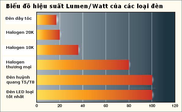

                Lại thêm 1 người PR cho loại LED này nữa. Các bác search trên forum xem các admin bàn về hiệu suất của LED và compact.
                Cứ xem hiệu suất phát sáng để so với nhau. quan trọng là bao nhiêu lumen / W mà nhà sản xuất đưa ra thôi bác ạ. Còn việc LED có điện áp cao hay thấp không quan trọng, vì nếu mắc nối tiếp thì áp cao, mắc song song thì áp thấp dòng cao. Volt thấp thì dễ sử dụng nhưng chưa chắc đã có hiệu suất cao hơn vì tổn hao lớn.
                Thế bác đã xài con luxeon loại xịn chưa? mà dám phán như vậy? loại 45 mil.
                Không biết cái này đúng không nữa
                Nếu đúng như lời các bác nói thì đèn pha oto đen vứt đi hết rồi. Mỗi cái cũng 35-50W chứ đâu ít.
