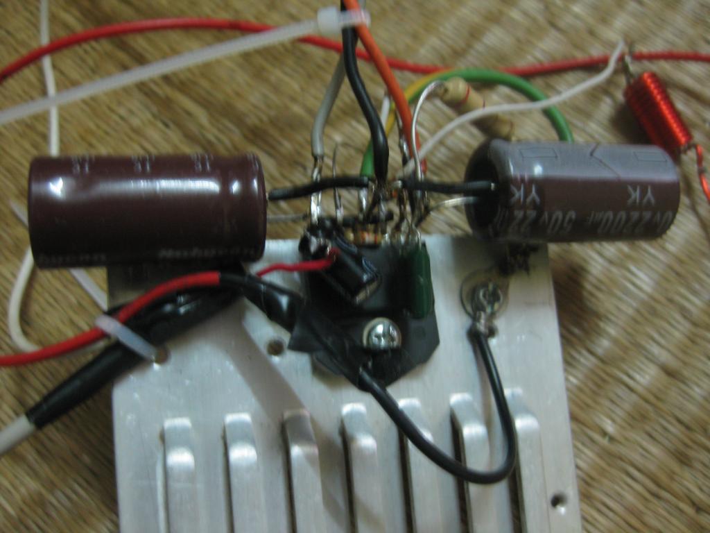

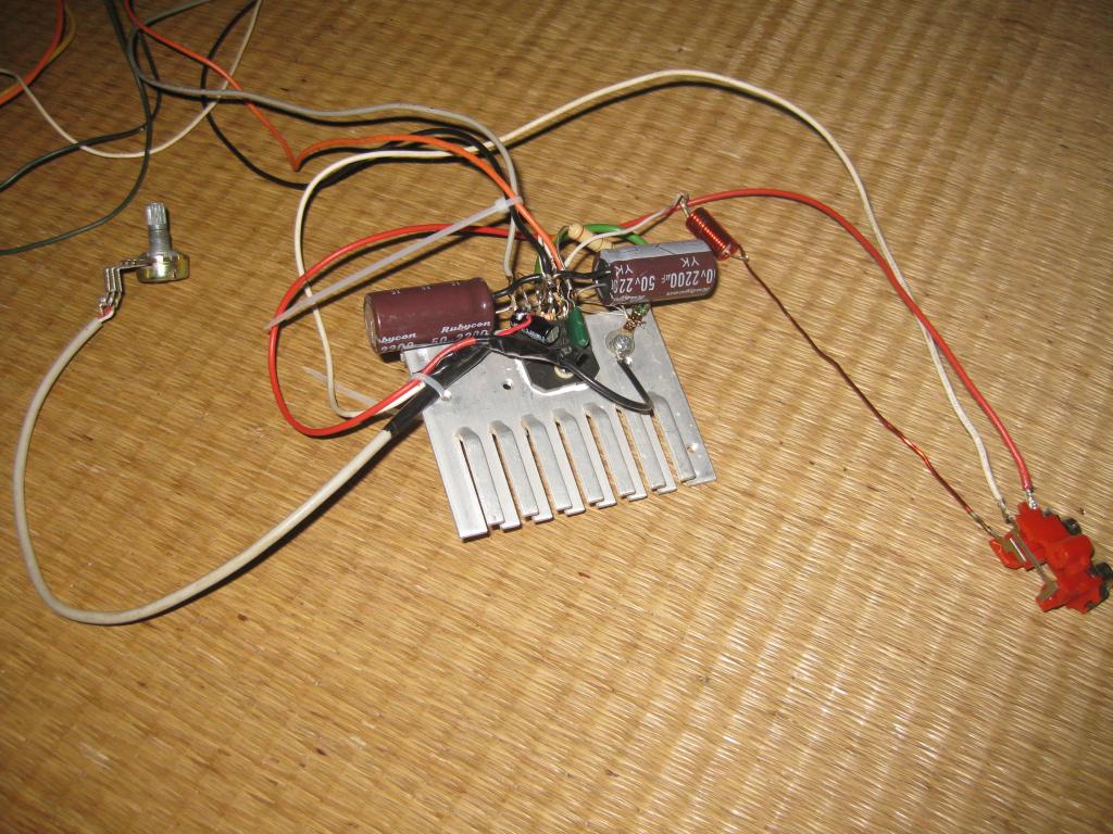

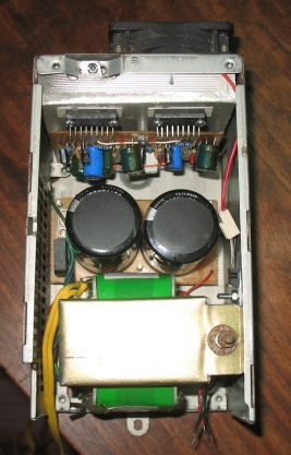

              Hâm nóng lại chủ đề nào; vừa DIY xong một em Gain Clone LM3886 (thật ra thì xong kết cấu lâu rồi nhưng giờ mới xong chassis), nóng lòng muốn show hàng rồi đây!

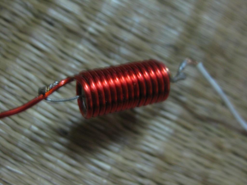

              Đây là phiên bản sơ khai lúc ráp thử (con LM3886 đc bắt lên miếng tản nhiệt nguồn ATX), cái cuộn đo đỏ là cuôn cảm mắc song song với điện trở 10 Ohm trên ngõ ra loa.
              Up mãi mới đc có 5 hình thôi! Hix!

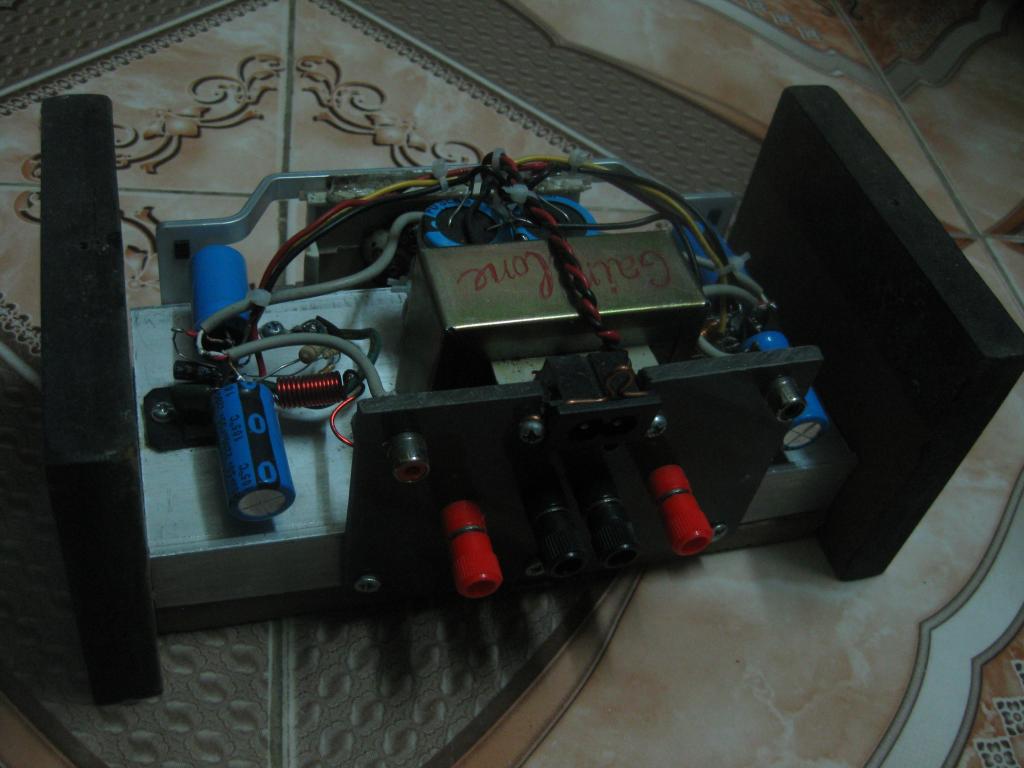

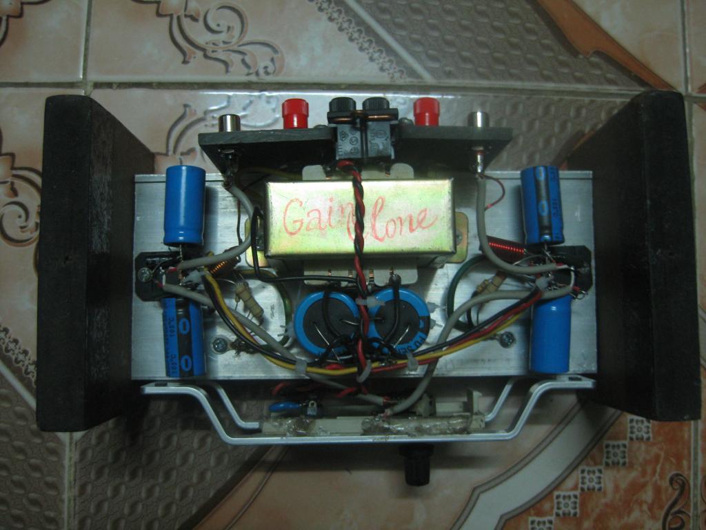

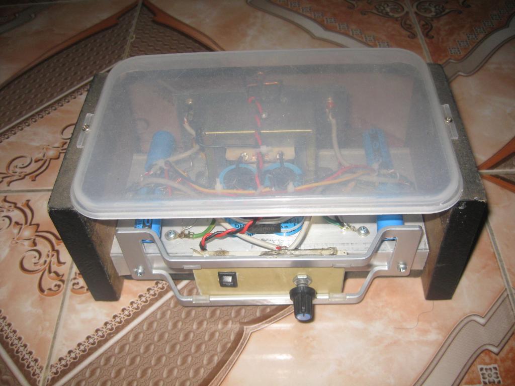

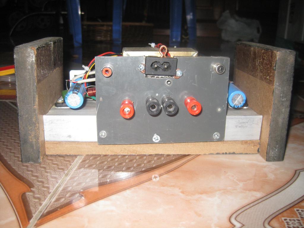

                Tiếp đây là thành phẩm sau khi có chassis:Click image for larger version

                  heee cái chassis của bác pro quá... của mình nè... Click image for larger version

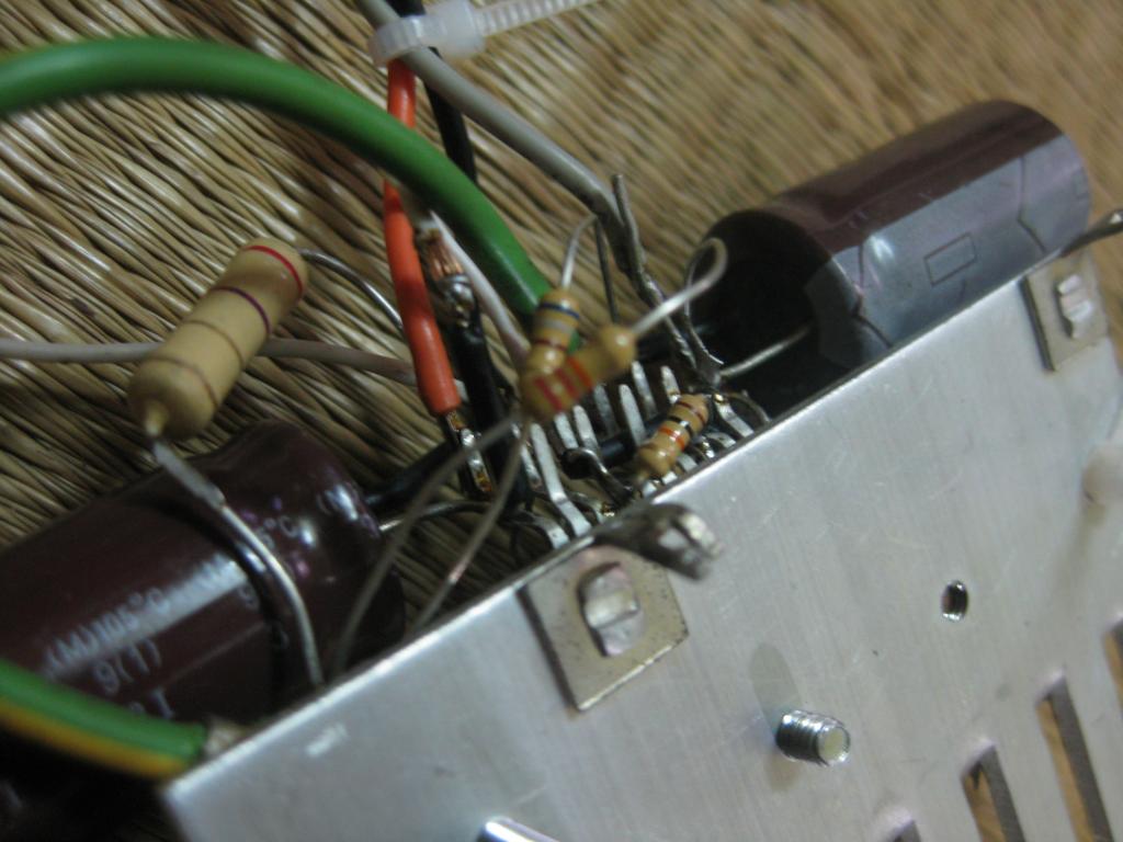

                      Wow! Trông nhỏ gọn xinh xinh mà cũng pro ghê! Nhưng mà nếu lắp quạt vào tản nhiệt thì ồn lắm! Tìm cách gắn thêm tản nhiêt rồi bỏ quạt đi. Thật ra với con LM3886 này nếu cấp nguồn +-30VDC cũng ko nóng lắm đâu. Của mình thì tản nhiệt đặt lên tấm đế luôn. Nghe hết công suất cũng chỉ hơi ấm thôi!

                        cuộn cảm bác quấn thế nào đấy, chỉ em với, em làm theo sơ đồ trong datasheet có ổn ko bác?
