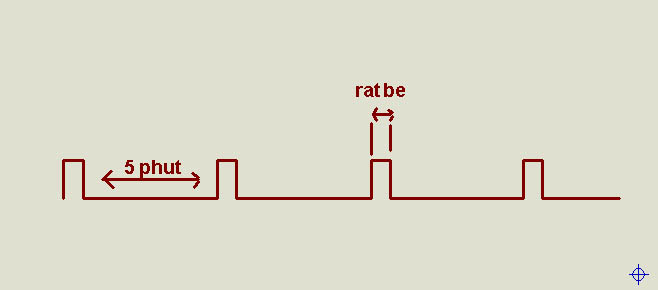

Nguyên văn bởi warmboy1990 Xem bài viếtbài này mình hỏi lâu lắm rồi nhưng k thấy ai trả lời cho, b giờ lại có ng. mình định tạo xung chu kỳ 5 phút, 5 phút mức thấp sau đó có 1 xung.
như thế này:
[ATTACH]29517[/ATTACH]
mục đích của mình là tạo xung này rồi đưa vào chân 14 của 4017 để 5ph nhảy 1 nấcĐT: 0972 20 58 68

có cách này nè, mạch trong đồng hồ treo tường có 2 chân ra cuộn dây. Mỗi chân có chu kỳ 2 sec. Nối hai chân lại thì chu kì là 1 sec, đồng hồ thì tạm chuẩn theo ý bạn rồi. Lấy xung từ đó qua các con 4017 theo ý bạn thôi. Cần gì dùng 2 con 4060 và 4013, hai con này là mạch chia xung của thạch anh đồng hồ ra thôi. Mình cũng đã làm từ đồng hồ báo thức để lấy xung 1 Hz cấp cho VDK trong mạch đồng hồ: http://www.dientuvietnam.net/forums/...%BB%93-89C2051
Nguyên văn bởi chung1608 Xem bài viếtcó cách này nè, mạch trong đồng hồ treo tường có 2 chân ra cuộn dây. Mỗi chân có chu kỳ 2 sec. Nối hai chân lại thì chu kì là 1 sec, đồng hồ thì tạm chuẩn theo ý bạn rồi. Lấy xung từ đó qua các con 4017 theo ý bạn thôi. Cần gì dùng 2 con 4060 và 4013, hai con này là mạch chia xung của thạch anh đồng hồ ra thôi. Mình cũng đã làm từ đồng hồ báo thức để lấy xung 1 Hz cấp cho VDK trong mạch đồng hồ: http://www.dientuvietnam.net/forums/...%BB%93-89C2051
mình mới mô phỏng protues xong phần đếm 5p rồi cấp 1 xung cho con 4017 thấy ok, còn phần tạo xung 1Hz thích làm cách nào thì làm miễn sao nó chuẩn 1Hz để cấp vào mấy em 4017 đếm ít bị sai số thôi!
