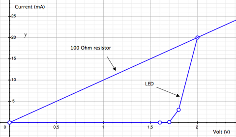

        em thắc mắc là bác dùng phương pháp nào để tạo PWM 100Khz trên 16 kênh vậy ah?
          Nguyên văn bởi thetung_bk Xem bài viết
          PIC18FxxKxx chạy được 64MHz tương đương với 16MIPS, làm kiểu gì cũng ra được
          Diễn đàn Vi điều khiển:
            hic! tại vì em thấy pwm cho led thì không cần thiết tần số phải lên đến 100khz. còn để lảm pWM 100khz ở tốc độ xử lý 16MIP/16 kênh thì chắc độ phân giải chỉ được một hoặc hai bit thôi ah vì chỉ có 160 chu kì máy/độ phân giải cho một lần xử lý tín hiệu pwm. theo tính toán của em thì được 1 bit!
              http://tinkerlog.com/2009/04/05/driv...ut-a-resistor/
              Xem để biết tại sao cần 100KHz
              Còn làm sao để có pwm 100KHz với độ phân giải 4 bit bằng VĐK 16MIPS là do cách của mỗi người . Tin hay không thì tùy
              Xem lại nhé, độ phân giải 1-bit có ý nghĩa gì không

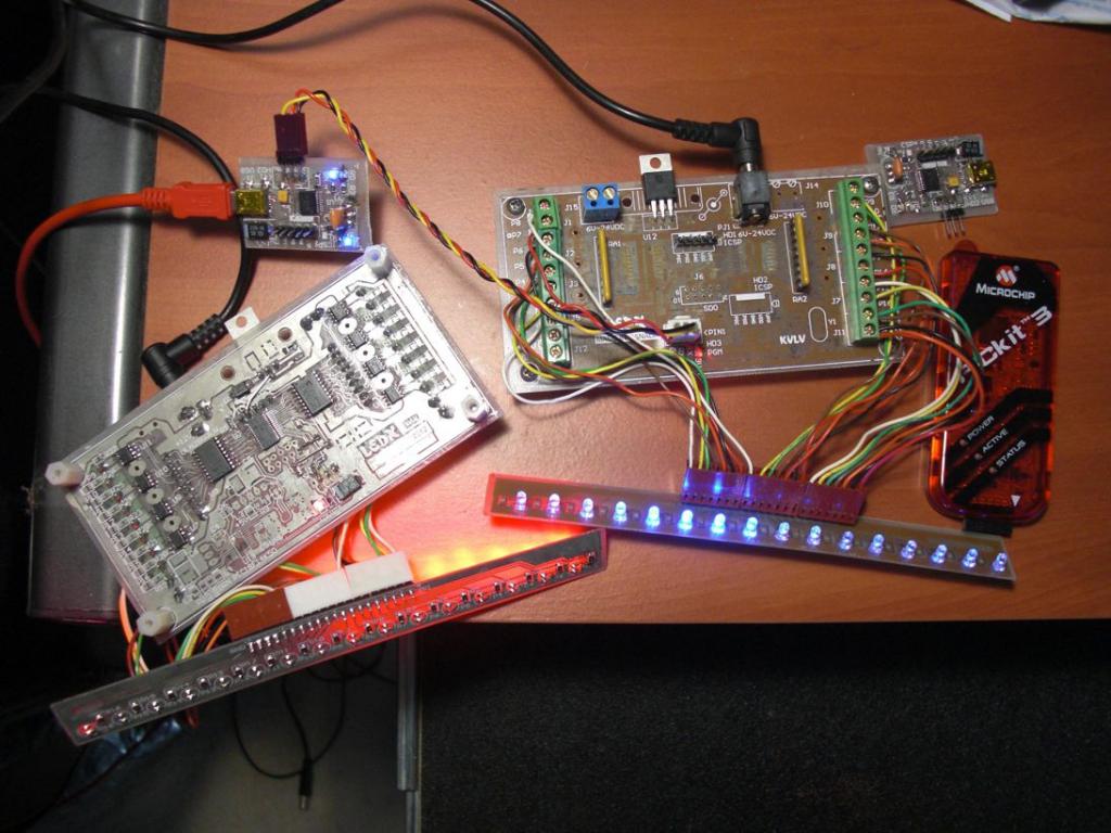

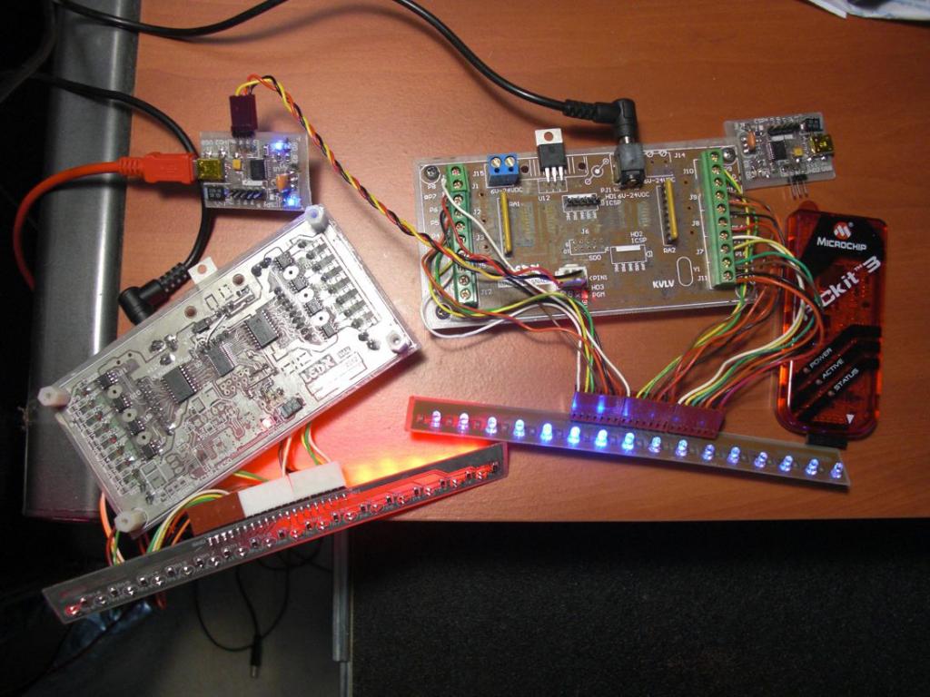

                Lâu nay tôi lọ mọ làm mấy cái boards này.
                PCB tôi làm bằng phương pháp in ủi. (Thật ra tôi dùng máy ép giấy tờ để ép board).
                board ledx, board ledxpgm, và leds cho việc thử board ledx
                có sơ đồ (schematics) và mạch in. Tôi dùng Pickit3 để nạp firmwares. Mọi thứ chạy tốt.
                có hình: (tick vào để xem hình lớn).Click image for larger version
                Cám ơn MinhTuan đã chia sẻ.
                Tóm lại tôi chỉ ráp thử để chạy xem nó như thế nào. Mấy con chip SMD pic rất khó hàn, nếu có làm cho công việc quảng cáo thì nên mua board của người ta bán đã ráp sẵn.
                Năm mới vui vẻ.
                Mãi đi tìm vàng.
