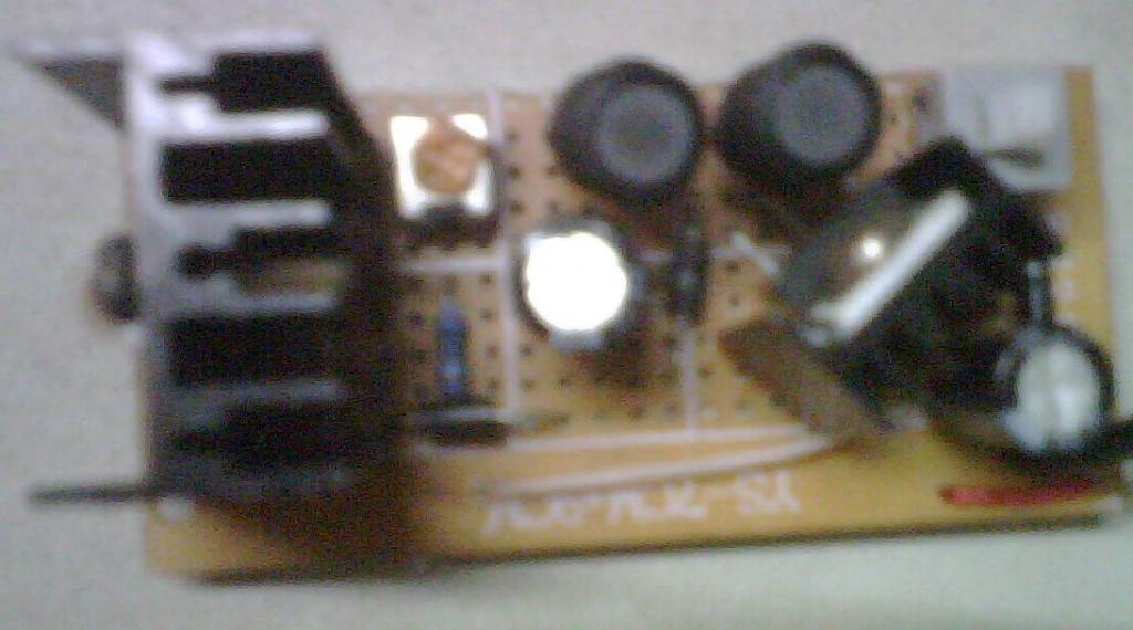

    Mình nghe nói con LM 2575 Adj dùng làm nguồn khá mát và hiệu suất cao mà sao mình làm theo nó nóng quá trời luôn
    Mình dùng để hạ áp từ điện của acquy 12V xuống làm nguồn cho con LED 1W thôi mà nóng bỏng tay luôn à, vừa mới cắm chưa đc 1 phút mà nóng ghê luôn
    Kiếm mạch nào mát hơn làm nguồn cho e 1W ấy giờ hở các bác. mà đây mới là 1W, không biết mấy con 3, 5, 10W thì nó nóng đến thế nào

    Bạn có lắp các linh kiện theo đúng datasheet của nó không, mình làm nó chạy lạnh ngắt luôn. trong khi mình nuôi 1 khối 21 con IC, 4 con led 7 đoạn,8 con led đơn. (cho cả 7 nét led 7 đoạn sáng)
      đúng theo như thế mà, chỉ khác 1 chút về số liệu của tụ vs cảm vì ko có linh kiện giống thế thôi

          Xem lại các đồ thị trang 12 của datasheet (LM2576) nhé. Giá trị của cuộn cảm phải chọn sao cho phù hợp với điện áp vào và dòng tải tối đa nhé. Mà con LM2575 dòng tối đa chỉ được 1A sao không chơi luôn con 2576 luôn đi
            ko có sơ đồ nguyên lý thì ai mà biết đúng sai thế nào được
              bạn lắp đúng giá trị mấy con linh kiện đi, đảm bảo chạy tốt!
                Trong mạch cuộn cảm nó đòi là 330h nhưng mà mình tìm mua ko có nên ghép nối tiếp 1 cuộn 220 vs 1 cuộn 100
                còn tụ điện mình nghĩ nó chỉ có tác dụng lọc nguồn thôi nên chọn mấy con tụ có chỉ số điện dung lớn hơn vì giống datasheet cũng ko có
                ko lẽ chỉ lệch có 10h mà nó nóng thế à
                mà sao chân số 5 nó ghi là on/off mà mình chả thấy nó có tác dụng gì, đấu chân ấy vào mát hay ko đấu vào đâu thì mạch vẫn chạy bình thường

                  Con này ổn áp theo nguyên lí nguồn xung, nên các giá trị tụ, cảm đã được nhà sản xuất tính toán rất kỹ lưỡng, bạn cứ xem data sẽ thấy vai trò của nó. Còn chân số 5, data đã viết rất rõ là :
                  "It allows the switching regulator circuit to be shut down using logic level signals, thus dropping the total
                  input supply current to approximately 80 mA. The threshold voltage is typically 1.4 V. Applying a voltage
                  above this value (up to +Vin) shuts the regulator off. If the voltage applied to this pin is lower than 1.4 V or
                  if this pin is left open, the regulator will be in the “on” condition."
                  Cái phần mình in đậm đó, nếu điện áp cấp cho chân số 5 <1,4V hoặc nó được bỏ trống thì IC sẽ hoạt động. Muốn tắt nó thì bạn cần treo chân này lên nguồn qua điện trở vài chục K.
                  Cứ theo data mà làm, khỏi phải lăng tăng.
                    1.Mạch của bạn có 2 con lắp tản nhiệt ,ko bít là những con nào?
                    2.LM 2575 Adj cần phải lắp biến trở(mình ko thấy),hoặc là thay bằng 2 con trở cũng được.
                    3.Diot sử dụng là diot xung, lúc trước mình dùng 1n4148 cũng chạy được.
                    4.Chân số 5 mún làm on/off thì kéo lên nguồn 1 trở 47k,muốn có ngõ ra thì chập chân 5 xuống mass.
                      1. Mạch của mình lắp 2 con tản nhiệt, cái tản nhiệt to là cho con LED 1W, cái tản nhiệt nhỏ là cho LM 2576
                      2. Mạch của mình có lắp biến trở đấy chứ, nó là cái sáng sáng ngay sau tản nhiệt của LED ấy, nó là biến trở 5K vs con trở kia là loại 1Kohm
                      3. Con diot mình dùng là diot thường, chả bít mua diot xung như thế nào, bạn biết mua ở đâu chỉ mình cái, vs cả mạch nó yêu cầu diot 3A nhưng mình dùng nguồn chỉ vài trăm mA nên mình lắp con diot thường loại 1A
                      4. Vậy là muốn bật tắt thì lắp 1 con trở 47kOhm vào cực dương hả bạn, nhưng datasheet thấy nó vẽ là đấu thẳng vào cực âm mà
                      5. giá trị của tụ thì nó đòi con tụ đầu vào là 100uF, 50V nhưng mình dùng nguồn ăcquy nên sài con 470uF, 25V. con tụ ra nó đòi 330uF, 16V nhưng mình dùng con 1000uF, 16V
                      những thay đổi về tụ mà lại ảnh hưởng đến mạch nhỉ
                      Mà các bạn cho hỏi là con cảm ý, mình dùng cảm loại nhỏ thế liệu có phù hợp vs công suất của mạch ko vì khi sờ vào chân cảm thấy cũng nóng

                        điốt kiếm loại điot xung mới đc,diot thường nên nó nóng là phải . Trong nguồn atx cũng có nhiều
                          hình dáng nó thế nào hả bác, mình ko chuyên điện tử nên có cậy nguồn máy tính ra cũng chịu

                            Diot thì phải dùng loại diot xung,tốt nhất là cứ ra tiệm bảo mã số loại 1n5825 hoặc 1n5822(lúc trước mình dùng 1n4148 vẫn được).
                            Trong datasheet phần ứng dụng có nhiều cách sử dụng . Chân on/off có nghĩa là cho phép có ngõ ra hay ko.Bạn có thể kiểm tra thử bằng cách nối chân 5 con trở 47k lên nguồn,nối thêm công tắc xuống mass. Khi công tắc mở thì ko có ngõ ra,khi đóng thì có ngõ ra.
                            Giá trị tụ gần như ko ảnh hưởng đến mạch. Dùng nguồn acquy thì ko cần tụ đầu vào, đầu ra lắp tụ vậy là ok.
                            Con cảm thì tùy công suất mà lắp thôi. Trị số cảm càng lớn càng tốt(áp ra càng phẳng), tiết diện càng lớn càng chịu được dòng cao.
