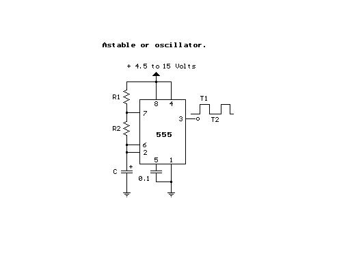

Trang Web nào thì mình không biết nhưng mình cũng đã làm cái này rồi. Bạn dùng IC555 ráp thành mạch dao động đa hài cấp xung clock cho IC ghi dịch (dùng 74164 hay con gì tương tự cũng được).Cái khó là làm sao để có được hình dạng trái tim đẹp thôi.

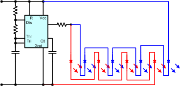

Nếu bạn không dùng ghi dịch, thì chia Led thành 2 dãy xen kẽ nhau. 1 dãy lấy điện áp giữa đầu ra của 555 với Masse. 1 dãy lấy điện áp đầu ra của 555 với V+.
Nhưng mà làm thế không có hiệu ứng chạy vòng rõ nét đâu.
Có phải anh QT muốn nói đến mạch như thế này?
Nửa chu kỳ dương, LED đỏ sáng. Nhửa chu kỳ âm, LED xanh sáng.
Số lượng LED nối tiếp có thể tăng thêm, nhưng tùy thuộc vào áp nguồn. Muốn thêm nữa thì nhiều dãy song song.
Mạch ra của 555 có thể tải đến 200 mA. Anh tính toán R sao cho dòng khoảng 8mA.. 10 mA mà không cần Trans thúc.

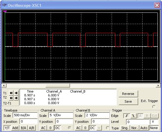

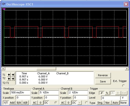

Để có cảm giác LED chạy thì Ton , Toff phải khác nhau ,
tỉ số (Ton /Toff) = bao nhiêu là hợp lý nhất ?
anh_gioi làm thí nghiệm đi .

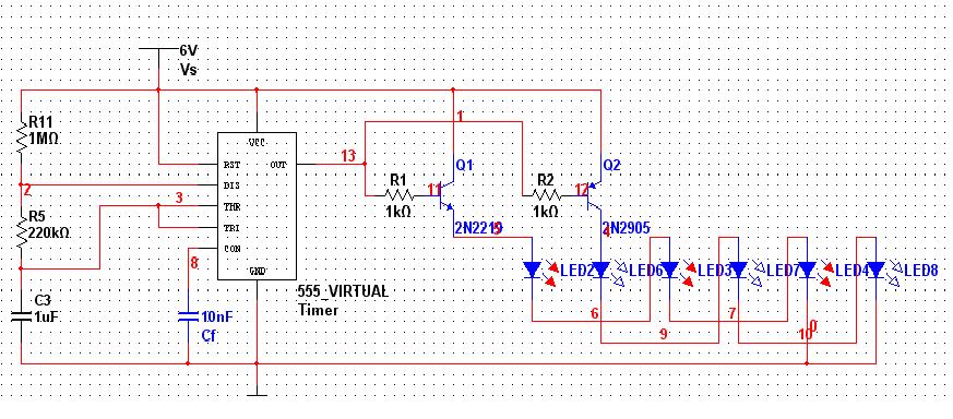

anh_gioi cần mạch nguyên lý hay mạch thực tế ?

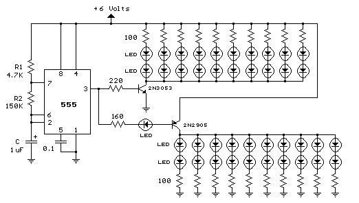

Nè đừng nghe cô nhóc nghen ,đem trái tim tặng người iêu mà không có
trans kéo LED xài mấy bửa hư thì biết làm sao ? Dùng con công suất cở
H1061 , A671 đó.

Tôi thấy các bạn đang làm phức tạp hóa vấn đề. Để làm một mạch đèn nháy như thế bạn chỉ cần lắp một mạch dao động đa hài sử dụng 2 đèn bán dẫn là được.
Nếu bác dùng 555 (sơ đồ trên) thì nên thay hai điện trở R5,R11 bằng 2 VR tương đương để có thể điều chỉnh thời gian nạp của tụ C3 để tạo cảm giác LED dịch.
Có thể kết hợp với 74164,4017 để tạ nhiều chương trình. Chuc bác thành công
