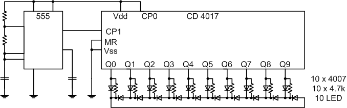

Nếu làm như anh Vân hoặc anhDuyPhi thì cứ xài 4017 cũng được. Thay đổi lại cách mắc Diode thôi.
Để Nhóc sẽ vẽ cả 2 sơ đồ rồi gởi lên sau. Chứ chờ mấy anh thì chắc sang năm mới có. Mà anh Vân thì chỉ cho hình mạch in chứ chắc cũng chả có sơ đồ nguyên lý.

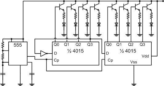

Và đây là mạch đếm vòng xoắn. Dùng 2 shift register. Cái Shift register đầu đưa Q3 về qua cổng đảo đưa về D để tạo mạch đếm vòng xoắn.
Cổng đảo có thể dùng logic gate hoặc 1 transistor.
Khi dùng Trans kéo, anh có thể tăng số đèn LED lên thành nhiều LED nối tiếp / song song. Trong khi mạch 4017 bài trên bị giới hạn ở 10 LED.
Mạch Nhóc vẽ hơi bị sai chỗ 555. Các anh sửa lại cho Nhóc. Giờ Nhóc lười sửa quá. Đã lỡ Post lên rồi.
