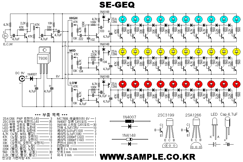

    Hè này ko về quê, ở lại tp làm mấy cái mạch nghịch chơi, Mình tìm trên mạng có mạch đèn led nhấp nhsy theo nhạc:
    Nếu dùng ic AN6884 thì chỉ có được 5 led, mình thắc mắc thế này:
    Mình muốn dùng 10 led cho 2 hàng thì phải gắn 2 con IC đúng không, và phân áp như thế nào.
    Mình ko biết đưa tín hiệu vào như thế nào? ví dụ tín hiệu lấy từ loa (sau khi qua khuếch đại) thì mình đưa vào mạch như thế nào?
    Nếu dùng Lm3914 thì hay hơn nhưng hiện tại có mấy sơ đồ của anh kienvtc mà mình ko thấy rõ, ai có sơ đồ này hay đã từng làm 2 cái mạch trên thì chỉ giáo cho mình với? Mình mới học điện tử nên koành lắm . Rất mong tinh thần giúp đỡ của các Bạn.

    bạn dùng sơ đồ mạch này gồm 30 led với 3 dải tần số khác nhau , khỏi phải dùng IC cho tốn kém.Mình đã làm mạch này và chạy rất tốt.
      Bạn chỉ cho mình giá trị mấy con tụ và ngõ vào tín hiệu là chỗ nào vậy?Ah cách nối tín hiệu vào mạch nữa nha. Cảm ơn bạn.may quá.gặp được cao thủ .ahf mạch bạn chạy đẹp đẹp không? cho minh xem với. Nghe nói làm bằng ic thì tốt và đẹp hơn không nhỉ?
        nháy theo ic mình chưa làm nhưng mạch này thì mình làm rồi và theo mình thấy nháy rất đẹp.Đây là link nguyên lí + layout mình đã vẽ trong trường hợp bạn làm biếng vẽ lại mạch:http://www.mediafire.com/?lqzuf5n2lo9n7ya
        cái hình mình đưa bạn chưa ghi giá trị tụ, bạn xem hình này có giá trị tất cả các linh kiện, bjt 2SC3199 bạn có thể thay bằng C1815, và bjt 2SA1266 bạn có thể thay bằng A1013, nhưng mình nghĩ nếu dùng đúng loại của nó sẽ nháy đẹp hơn , mình thay các giá trị này do ko tìm ra 2 kon này:
          cái này mỗi 1 mạch là 1kênh nhá, muốn 2 kênh thì làm 2 mạch
            Bạn trimen ơi? Cho mình hỏi cách đưa tín hiệu vào mạch như thế nào?cách chia dây đó. 1 dây qua mạch, 1 dây qua loa thì làm như thế nào? Mình đang thắc mắc vấn đề này. ai biết chỉ mình với.
              Ái chà, nó mắc song song với loa đó bác ơi, tức là ngay bát loa bác hàn thêm hai sợi đưa vào mạch này, nhớ đưa đúng chiều.
                ủa? mà dây ra loa mình đưa vào mạch lun, mà mắc đúng chiều là như thế nào?
                  Nguyên văn bởi minhthe08117 Xem bài viết
                  Có nghĩa là dây ra loa có 2 sợi :+ và -, cho nên bạn cần hàn thêm 2 sợi nữa tức là 2 sợi + và 2 sợi -.
                  1 cặp + và - đưa vào loa, cặp còn lại đưa vào mạch chớp . Đúng chiều có nghĩa là đầu - xuống masse của mạch chớp, đầu + đưa vào đầu + của tụ 4,7uF

                        Mình đã làm mạch này theo sơ đồ của ban trimen nhưng nó không chạy? led sáng rất xấu. mình thay bằng c1815 và A1013 mà ko biết sai chỗ nào? anh em ai lam rồi chia sẽ kinh nghiệm đi.
