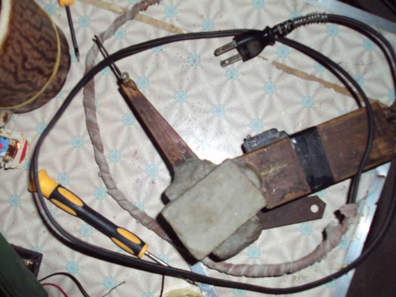

ID:	1351672 hình nó đây bác ơi, 10 năm dùng em nó rồi
    • #32
      Nguyên văn bởi vuhapassall Xem bài viết
      [ATTACH=CONFIG]34409[/ATTACH] hình nó đây bác ơi, 10 năm dùng em nó rồi
                      cam on bác em da lam duoc con mo han nhu của bac.em lay cái bien ap o dau quay bang cu nhung khong quan lai day so cap ma de nguyen luc nao dung thi cam vao dien 110v.em quan 3 vong day thu cap sau dó cho soi day loi nhieu soi 0.7mm vao thay do rực và dut luon.bac cho em hoi là bác dổ keo gì vào dó vay?
                      em con vu nay nua mong các bac hét suc giup do nhe.
                      EM CÓ CÁI MÁY BIẾN ÁP TU NGÃU.NGAY TRC DUNG DỂ KÍCH DIỆN TRONG GD NHUNG BJO ĐIỆN KHỎE RỒI NÊN KHÔNG CẦN .EM MUỐN TẠO NÓ THÀNH CÁI MÁY HÀN HỒ QUANG ĐỂ SỬ DUNG KHI CẦN .VẬY FAI LÀM NTN CÁC BÁC GIÚP EM NHÉ.CON NÀY LÚC DẠT LÀM LÀ 10A.NÓ NẶNG TÓI 14KG.LIÊU CÓ THỂ LÀM DUOC KHONG HAY LÀ LÕI SAT NHO QUÁ CÁC BAC?

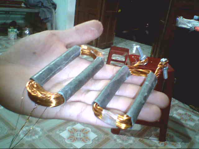

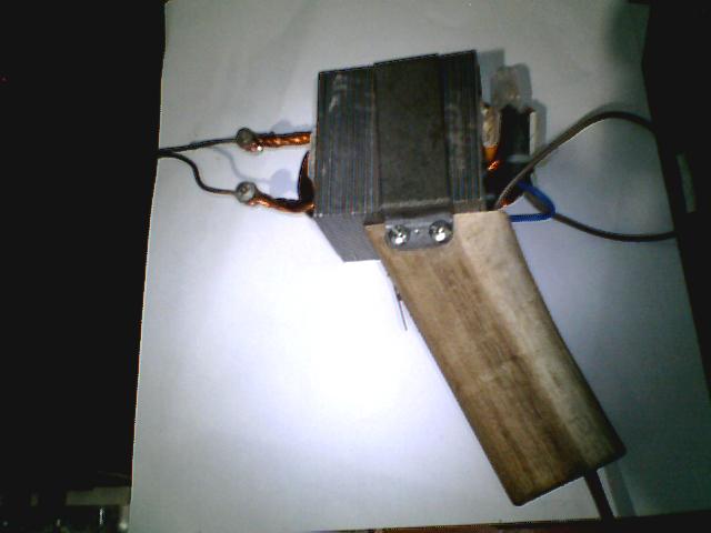

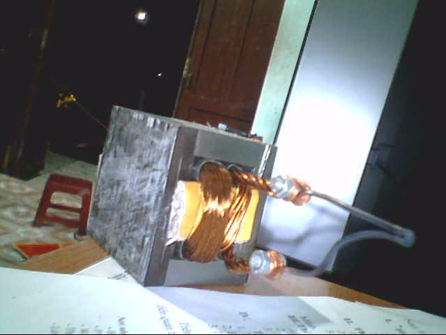

                        chào các bác mình mới vừa làm xong 1 cái mỏ hàn như bác 10 năm ây hihi
                        hình của em nó đây.
                        đây là 2 cuận dây

                        khi lắp phe vào
                        đây là thành phầm.

                        • #42
                          Mỏ hàn đẹp quá, không biết Dùng nó liệu có bị điện giật không bác.
                          • #43
                            Nguyên văn bởi lehuy173 Xem bài viết
                            cán gỗ mà bác. với lại cách điện cuộn dây sơ cấp tốt mà hihihi.
                            email:
                            • #44
                              nhưng mà hàn chắc cái sợi nhiệt mau bị OXH lắm bác nhỉ
                              TamPhieuLuuKy@yahoo.com
                              092 2838 712 --->>
                              • #45
                                Nguyên văn bởi superhieu1 Xem bài viết
                                sợi dây đó là đay đồng thường thôi nó cũng như mũi hàn sợi đót thường thôi.
