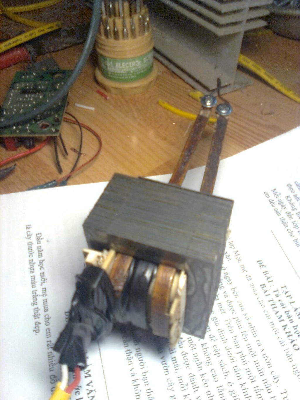

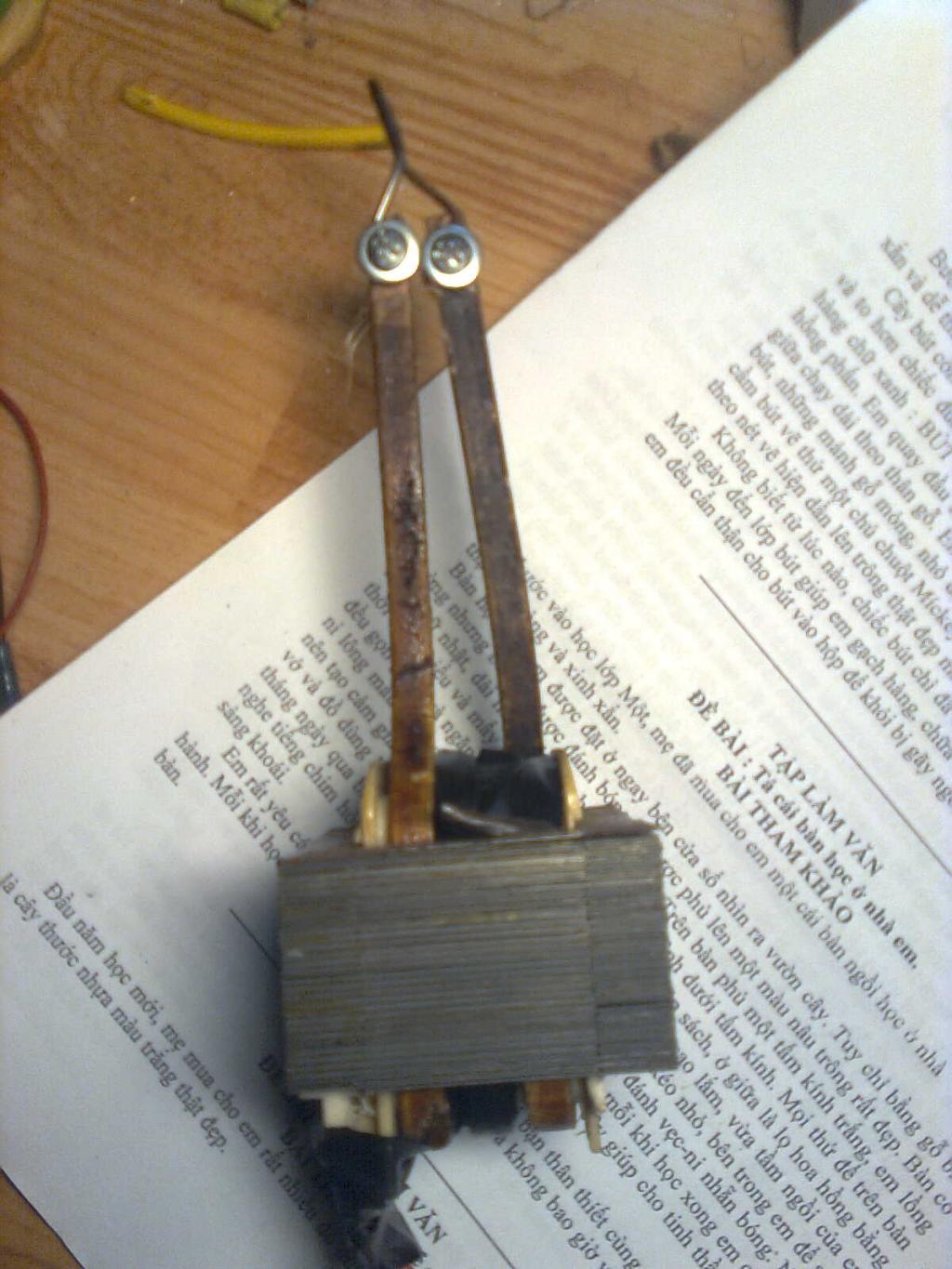

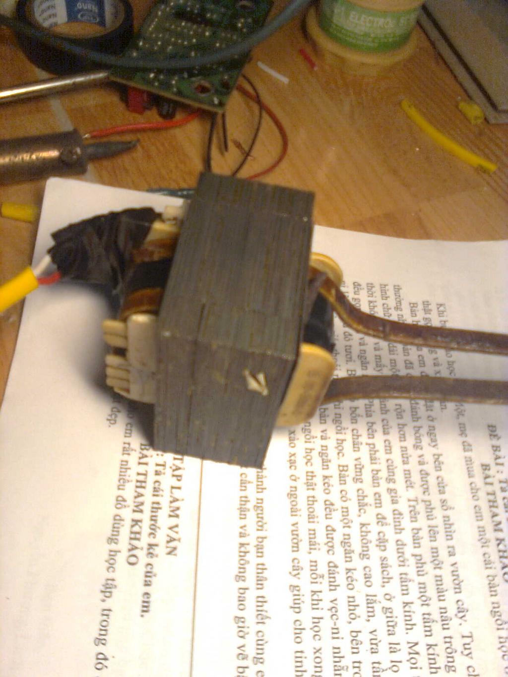

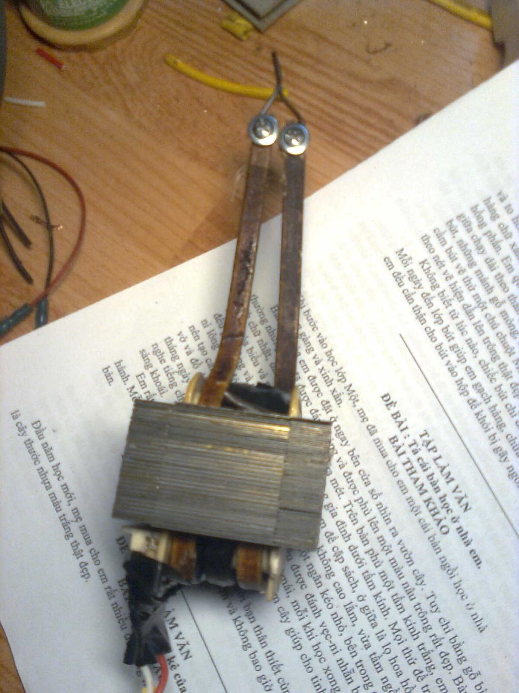

      chào các bác mình mới vừa làm xong 1 cái mỏ hàn như bác 10 năm ây hihi
      hình của em nó đây.
      đây là 2 cuận dây
      [ATTACH=CONFIG]39492[/ATTACH]
      khi lắp phe vào
      [ATTACH=CONFIG]39494[/ATTACH]
      đây là thành phầm.
      [ATTACH=CONFIG]39493[/ATTACH]

          còn đây là sản phẩm của mình .nhung chua làm được công tắc các bạn giúp mình với nhé

            ban cho minh hoi bạn quấn bao nhiêu vòng dây sơ cáp vậy,cỡ dây là bao nhiêu?vì cái của mình chưa quấn lại sơ cấp vẫn dùng điện 110v.mình muốn quấn lại dể dùng 220v cho tiện

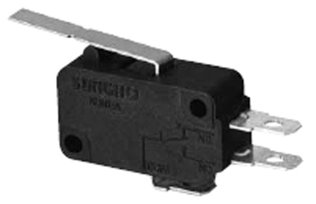

                [QUOTE=sang_dientu;474907]công tác nào bạn[/QUOTEcong tắc để khi mình hàn thì bấm ý.
                • #53
                  công tắc để khi mình hàn thì bấm ý
                  • #54
                    Nguyên văn bởi quyviet Xem bài viết
                    công tắc đó mình dùng công tắc hành trình loaị nhỏ ấy
                    hay các công tắc ấn thường ở ấy
                      mình quấn 600 vòng dây 30. còn cái bạn thì quấn khoảng 800 cỡ dây 30 luôn.

                        hay lắm , bạn chi cach lam di, hoặc de lại cho mình một em
                        cách làm cũng dễ thôi bạn. vấn đề là kiếm được bộ phe có lõi cỡ 2x6 cm là làm được
                        rồi quấn cuôn sơ 7-800 vòng rồi cuộn thứ thì kiếm 1 thanh đồng đường kính cỡ 6-8mm quấn 1-2 vòng và nối ra ngoài.
                        còn cán thì kiếm cán gỗ rồi kiếm con tắc hành trình làm công tắc bấm.
                        chúc bạn thành công.

                          bạn cho mình công tắc hành trình là công tắc gi? mình không hieu kiếm cái đó ở đâu?cỡ dây 30 là gi? nếu có ảnh cái công tắc ấy thi tốt.
                          • #58
                            dây 30 là dâu đường kính 0,3mm
                            công tắc hành trình là đấy

                              côngtắc này mua ở đâu anh ơi.ở hiệu bán đổ điện tử à.hỏi họ là công tắc hành trình ah?
