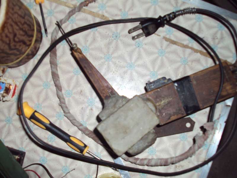

                • thấy các bạn tự chế mỏ hàn trông phần tay cầm chưa được đẹp lắm. biến áp đầu video cũ, sơ cấp 800v - 1200v (làm việc lâu dài), thứ cấp 2 vòng, như mình làm lấy 1 thanh gỗ (gỗ mềm như bạch tùng, mít, xoan...) đục 1 lỗ dọc ở giữa dọc theo thanh gỗ (hồi mình làm đục = thanh sắt dài hơ nóng đỏ). ở bên thì đục 1 lỗ to nữa hình vuông đủ để đặt công tắc hành trình vào. luồn dây qua lỗ và gắn công tắc đặt vào vị trí lỗ đã đục rồi gắn keo, ở cái biến áp lúc lắp thì nên lắp thêm 1 miếng tôn đã đục sẵn lỗ, luồn 1 con vít dài, luồn vít dài qua thanh gỗ rồi vít. các bạn làm đảm bảo cách điện an toàn. để bền thì nên dùng dây điện loai tốt như dây điện tivi nhật chẳng hạn, các đầu hay bị uốn cong thì lồng lò so. như hình mình làm Click image for larger version

ID:	1383749 cái nhựa màu bê tông là keo epoxy 511. chỗ nối dây đốt mình cũng đã cải tiến chỉ cần đút dây đồng 1.5mm vào và vặn ốc là tự xiết lại. không cần phải uốn cong dây đốt rồi lồng ốc vít như kiểu thông thường. đoạn gần mỏ hàn mình quấn vải cotton để tránh tình trạng vô ý quệt mỏ hàn vào dây điện. cái này mình làm từ rất lâu rồi (trên 10 năm), dùng rất tốt. Hiện vẫn dùng
