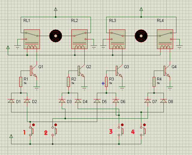

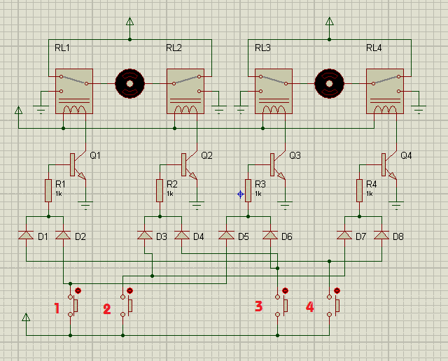

            a thuan cái mạch in 2248 2249 a gửi e đã lắp và chạy rất đã. trên 20m luôn ý. hjhj thank a nhiều nhá. uh thế 5 cổng ra mình cho vào ngõ in của mạch cầu H hả a? và làm sao tại thời điểm 1 kênh tác động mà có thể đk đc 2 motor cùng lúc theo ý muốn a nhỉ? e nghe a nói dùng 2 con tran c1815 mà làm sao vậy a?
            • #36
              ẹc 4 con c1815 chứ. 4 con này chỉ có nhiệm vụ đk on off cho 4 role thui bạn ah. mình ko có nhiều tran nên sẵn có 4 con role nhỏ nên dùng nó làm mạch cầu H. sơ đồ thì lát mình vẽ và úp lên cho. dùng role đc cái đơn giản và dòng kích motor mạnh hơn so với tran. nhưng...mau hết pin hơn đấy. hjhj

                cám ơn a nhiều. e thử ghép bằng tran 1815 và 1015 chạy yếu quá. chơi luôn D468 cũng ko ăn thua. role thì chắc ko tốn dòng bao nhiêu đâu a nhỉ. e dùng pin lion 4.7 vol thế rolre 5 vol ổn chứ?
                • #38
                  sơ đồ đây! Click image for larger version
Name:	mach cầu H.png
                  chổ 4 nút nhấn là 4 ngỏ ra của 2249 đó nha. 1 - 2 là tới - lùi. 3 - 4 là rẽ trái phải. với mạch này xe đang chạy bạn vẫn bẻ lái đc. role mình dùng là 5vol và pin 3.7vol vẫn đc mà. 4.7 là quá tốt rùi chứ. không cần dùng diot bảo vệ cho tran vì nguồn thấp và role nhỏ ko ảnh hưởng nhiều. vậy là ok rồi nhé!
