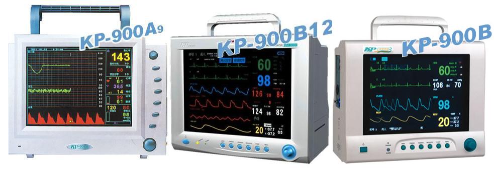

                Vấn đề này hay đấy chứ nhỉ ! Tiếp tục đi các bác . Bác nào có biết ý nghĩa của các giá trị trên mấy cái máy này không thì giải thích hộ cho cái !
                Làm một cái mạch , ghép với Laptop ?? Khi nào căng thẳng đầu óc quá , máy kêu bíp bíp thì chắc cũng bán được cho nhiều bác trên DTVN.net này !!!!!

                  Cái máy thì chắc chắn là monitor theo doi nhip tim rồi.Giá trị các chữ thì nhỏ quá ko đọc được.Nhưng thường thì gồm các thông số:
                  -nhịp tim
                  -huyết áp
                  -nồng độ oxy trong máu
                  Còn chữ lớn to đùng chắc là model?

                        Bác đưa ra 3 cái máy có giao diện khác nhau thì sao mà giải thích được cơ chứ ?
                        Nhưng tóm lại 3 cái này là máy theo dõi sức khỏe bệnh nhân, hiển thị các thông số về SpO2, SYS , DIA, MEAN.....

                          Cái mạch bác nguyendinhvan đưa lên là máy theo dõi bệnh nhân đa thông số: Nhiệt độ, áp suất trong, áp suất ngoài, nhịp tim, nồng độ bão hòa oxy trong máu, hình như có cả ECG (ảnh hơi mờ) thì to là phải, còn bạn ở đây chỉ là chế tạo máy điện tim thì nó nhỏ hơn.

                            Để tôi thử giải thích cho bác Dinh Van xem:
                            Theo tôi nhìn thấy thì mấy cái Monitor đó là của anh Ba (China) thì phải, các giá trị hiển thị trên màn hình như sau ( lấy ví dụ cái KP900B cho nó rỏ)
                            Phái bên trái màn hình có 4 đường đồ thị :
                            - 2 đường phía trên hiển thị hình dạng sóng điện tim theo thời gian thực, chuyển đạo của hai đồ thị này có thể chọn theo người sử dụng, tùy theo loại dây nối bệnh nhân mà có thể chọn được nhiều hay ít chuyển đạo Từ D1,D2... V
                            - Đồ thị thứ 3 là đồ thị đường đo SpO2( độ bảo hòa Oxy trong máu) giá trị này ở người bình thường từ 95 ~ 100%, thấp hơn là có suy hô hấp,
                            - Đồ thị thứ 4 là nhịp thở
                            Phía bên phải màn hình là các chỉ số đo được:
                            - hàng thứ nhất là nhịp tim 60 nhịp/phút
                            - hàng thứ hai 108 - 70mmHg là chỉ số huyết áp NIBP
                            - hàng thứ ba là chỉ số SpO2 98%
                            - hàng thứ tư là chỉ số nhịp thở 20 nhịp/phút
                            Ngoài ra một số Monitor còn đo được ETCO2 ( chỉ số CO2 cuối kỳ thở ra), IBP ( huyết áp xâm lấn, tức là đo ngay trong lòng động mạch), đo độ sâu mức độ hôn mê.
                            Bác Dinh Van nên mua 1 cái để theo dõi tình trạng sức khỏe của mình, khỏi cần mua Laptop cho nó rẻ vì một máy theo dõi cá nhân như trên với đầy đủ các chức năng và không phải của Anh Ba sản xuất thì tầm cở 300~400M thôi.
