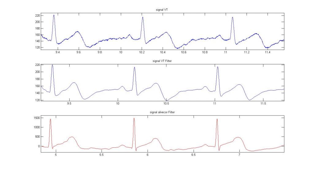

                    • Các anh cho em xin phép hỏi một chút:
                      Hiện em đang làm thiết bị đo điện tâm đồ cầm tay dùng cho cá nhân.
                      Một thiết bị tương tự như của thằng này:
                      http://www.alivecor.com/home
                      Theo như đồ thị em đưa. Các anh có thể xem:
                      Đầu tiên là: Đồ thị dạng sóng thiết bị của em chưa lọc
                      Thứ hai: Đồ thị dạng sóng của em đã lọc rồi.
                      Thứ ba là thiết bị của thằng Alivecor đã lọc.
                      Qua quá trình so sánh em thấy dạng sóng của mình ở phần chân đỉnh T xuống khá sâu so với đường đẳng điện.
                      Hiện tại em chưa biết xử lý như thể nào mong các anh có thể giúp. Thiết bị em chỉ đo một kênh và không có dùng điều khiển về chân phải.
                      Chỉ cần cầm vào hai tay vào điện cực.
                      Nếu ai xử lý được khi làm ra xin biếu bác đó một thiết bị dùng thử.
                      Em xin chân thành cảm ơn và hậu tạ ( bằng nhiều hình thức khác nhau...)
                      Các anh có thể mail cho em theo mail này: nguyendinhtinhvn@gmail.com
