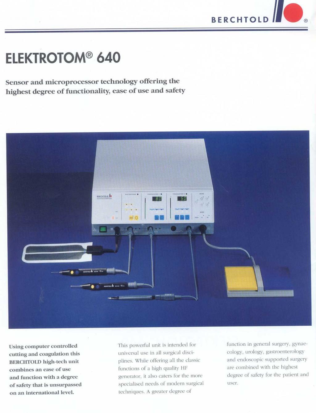

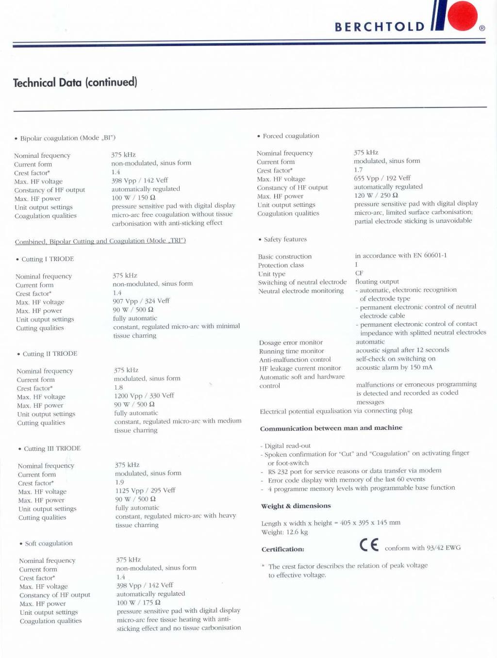

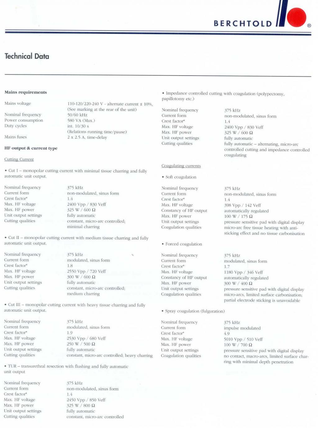

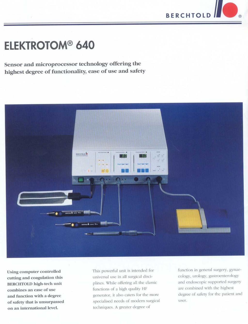

                              Hiện đại nhất như thế nào thì tôi không biết, chỉ biết các bệnh viện lớn của miền Trung chỉ xài đến như cái Electrotome 640 của hãng Berchtold này thôi. Tài liệu kỹ thuật thì tôi không có, chỉ có máy cái Catalogue thương mại này thôi.
