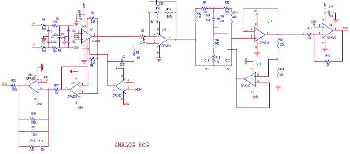

    Mình vừa vẽ mạch đo tín hiệu điện tim nhưng không biết làm cách nào test thử mạch. Ai biết cách mô phỏng mạch này để kiểm tra trước khi thi công thì chỉ mình với ) tks mọi người nhiều nhiều!!!

    Thứ nhất, hình (sơ đồ) của bác post lên đây quá bé. Hoặc do trình duyệt của tui bị lỗi nên không zoom to để xem được.
    Thứ nhì, với tín hiệu điện tim (ECG), bác nên tham khảo lại các bài viết, sơ đồ mạch điện trong box này (đã có), rồi nên tiến hành LẮP MẠCH THẬT, dù chỉ là thử nghiệm. Mô phỏng cái gì ở đây? Với tín hiệu điện tim, khi đã LẮP MẠCH THẬT để thử nghiệm (kể cả là ra mạch in-PCB chứ không phải cắm trên breadboard nhé) vẫn còn toát mồ hôi vì quá nhiều vấn đề: NHIỄU các loại (nhiễu đồng pha, nhiễu xoay chiều v.v...), trôi tín hiệu...
    Chắc hẳn bác đã quan tâm đến món này thì cũng đã có ít nhiều kinh nghiệm. Nói qua như vậy không phải là để bác nản chí (hay có hiểu nhầm gì ở đây), mà là thực tế đã đúc kết để bác tránh được những điều viển vông, rắc rối...

      Tks thuaimi các bài trong box mình đã xem hết rùi. Các bài viết chủ yếu nói về sơ đồ mạch của máy điện tim. Mạch khá phức tạp, mình thì chỉ làm mạch đơn giản thui. Mà trong box k thấy có bài
        Không phải là phức tập quá mà không làm, vì vấn đề điện tim vốn nó đã là vấn đề phức tạp.
        Đơn giản sẽ không giải quyết được gì, ... khi đó dự án chỉ có thể có chỗ trên bàn giấy !
        Mong bạn cố lên, cố lên !
          Nếu bạn trẻ có thể mượn được chiếc NI ELVIS II hoặc USB NI 6008 thì có thể sử dụng LabVIEW để mô phỏng tín hiệu điện tim. Có thể kết nối PC với 2 thằng đó biến chúng thành bộ phát tín hiệu mà mô phỏng dùng phần mềm. Có thể cài đặt được các thông số về tín hiệu điện tim cũng như nhiễu.
