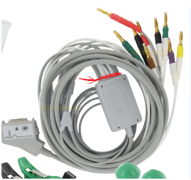

    dây cáp mình kiếm được nó như hình mình đính kèm. Mình cắt dây cáp từ cái mũi tên màu đỏ mình vẽ trong hình. Chỉ lấy phần nối với điện cực thui. k lấy phần nối với máy điện tim. không biết lấy dây ở ngực gắn ở cho có được k ???Click image for larger version

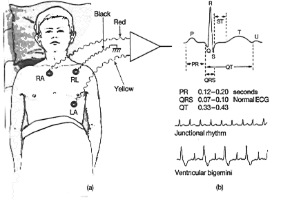

      Hệ thống 3 điện cực (3-leads) thì bác cứ sử dụng tay phải (R.A)- thường quy ước là dây màu Đỏ; tay trái (L.A)-dây màu vàng; và tham chiếu thêm chân phải (R.L)-dây màu đen nữa thôi.

      2. Mạch mình chỉ dùng 3 điện cực nên chỉ cần 3 dây thui. Mà bộ cáp cũ mình kiếm được, có 1 số sợi bị dứt. Vậy cho mình hỏi, mình có thể lấy sợi đo trước ngực đem gắn ở chi có được không ???
      Bác cứ sợi lấy dây nào (còn tốt) trong bộ cáp thay vào đó; và nên nhớ là chỉ theo quy ước riêng của bác (để thử nghiệm thôi nhé). Và mắc đúng như điện cực quy ước là được. Bản thân sợi cáp nó cũng chỉ là môi trường kết nối, truyền tín hiệu thôi mà. Nhưng vẫn cần thêm cái dây thứ 4 (kèm thêm điện cực) cho cả chân trái (L.L) nữa bác nhé. Nếu không có chân trái thì bác chỉ "độc diễn" được chuyển đạo (lead) D1 thôi (vì chỉ có hai tay phải/trái).
      Nguyên văn bởi huy39 Xem bài viết
      Tại trên mỗi sợi cáp có kí hiệu dùng để gắn ở đâu rùi. Nếu lấy râu nọ cắm cằm bà kia k biết có được k ???
      Mong mọi người giúp đỡ. Xin chân thành cảm ơn
      Như đã trả lời ở trên, ông nào cắm vào bà nào cũng được, miễn là mình biết rõ quy trình vận hành sử dụng. Trong lúc thử nghiệm thì chỉ cần bộ cáp cũ như vậy cũng OK rùi đó bác. Gửi thêm bác cái hình minh họa vắn tắt cho cái hệ thống 3-leads. Muốn chi tiết hơn thì bác search thêm nhé...

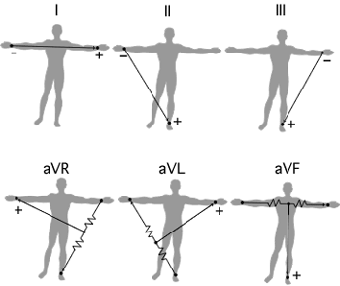

Name:	ECG monitoring-3 lead.gif
Name:	ECG monitoring-6 lead.gif

          Vì bác nói là bác mới chỉ đang nghiên cứu, vậy thì bác hãy làm cái hệ thống 3 dây đi đã. Chưa cần cái dây thứ tư (4) của chân trái (L.L). Chấp nhận chi "độc diễn" được chuyển đạo D1 đã. Còn các chuyển đạo khác thì cần phải có khối chuyển mạch chọn đạo trình (lead-selector); tam giác điện trở đầu vào v.v... cũng khá lằng nhằng.
