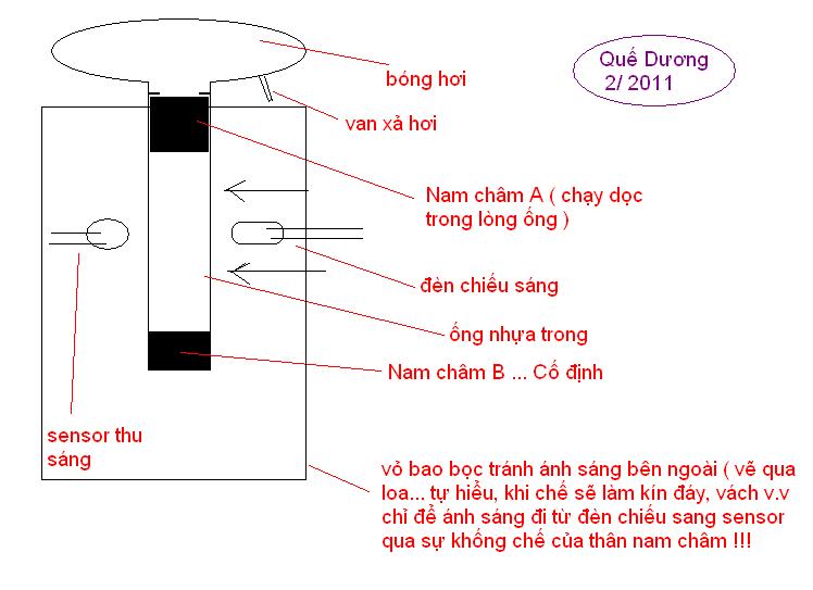

                          Tôi thì không biết gì cái món Y tế này ... nhưng đứng về góc độ kỹ thuật thì thấy ta ăn cỗ chay nhiều quá ...( 2 năm rồi ) nay chuyển sang tí cá thịt , ăn mặn 1 tí cho đỡ nhạt mồm nhạt miệng...
                          --- Như các bác đã trình bày về nguyên lý huyết áp kế , đo nhịp tim kế ... rất là đầy đủ và chi tiết rồi thì tại sao ta lại không thử bắt tay chế 1 cái ???
                          Cứ bàn mãi mà tinh thần DIY giảm sút không thấy " bốc " lên tí nào .
                          Vì cũng chưa thông tỏ lắm nhưng tôi xin trình bày ý tưởng ( xem dạo này đầu óc có phát kiến ra được cái dở hơi gì không ) ... hay bao nhiêu lâu chui vô hầm chú ẩn, đọc sách thánh quên sạch mấy cái kỹ thuật điện rồi ... có gì các bác đừng chê cười.
                          --- Ở trên các bác nói kỹ thuật là dùng cái HAK bằng cơ vẫn chuẩn , chính xác...
                          tôi thấy nhiều người vẫn dùng,
                          vậy thì khi " chế " 1 cái HAK điện tử ta sẽ dùng nó như " đồ mẫu " chuẩn để cân chỉnh hay thực nghiệm.
                          --- HAK điện tử của tôi sẽ dựa trên nguyên lý ... : Bơm hơi vào ống cao su , quấn quanh tay, đo áp suất khí bơm trong đó... xả khí từ từ ... đo áp suất xả khí ... đồng thời theo dõi " nhịp đập " hay sự dao động qua 1 sensor rung ( cũng chính từ cái này ta có thể nhận biết được nhịp đập của tim). rồi thông qua mạch xử lý ... hiển thị hình ảnh lên LCD ( chơi cả cái loại LCD graphics ) ta vẽ luôn dạng dao động .... giống như mấy cái thiết bị ở bệnh viện cho nó Prồ.
                          Từ nguyên lý đó ta mới bắt đầu bắt tay chọn nguyên vật liệu làm "món ăn " này !
                          Đầu tiên , quan điểm của tôi là " Nhà trồng được" hoặc những thứ gần quanh ta có thể kiếm ( như kiểu ... đừng vứt rác đi, đừng vứt mấy cái đồ thải đi mà hãy tiết kiệm, biến chúng thành ô tô, xe máy ).
                          Vì thế thôi thì nếu chế mà không chính xác, chẳng ra gì ... tiền mà nhiều gấp hàng chục lần đồ người ta bán cũng chẳng buồn ... chí ít ta cũng thu được cái bài học hay phải trả giá cho 1 cái gì đó hê hê.
                          Nhưng theo tiêu chí của Việt Nam ... " Ngon bổ rẻ " nên ta tự kiếm mồi trước.
                          Nào vào bếp :
                          - Đầu tiên là cái vòng quấn tay : Cái vòng này phải là cao su, đàn hồi ... mục đích để ta quấn vào tay, bơm hơi vào đó.
                          Không biết ta nên chế từ cái gì ? ... nhìn thấy quả bóng bay của con , nảy ra ý tưởng ... nhưng rồi lại thôi... bơm căng nó nổ " bụp" 1 cái ... ý tưởng bay mất .
                          - Có lẽ phải kiếm cái gì nó dày dày hơn.
                          - Chui vào nhà kho... ờ há ... vớ ngay được cái săm xe máy ... ờ mà sao nó bì bì ... cái này mà bơm hơi vào chắc đo huyết áp của voi chứ ... người " bó máy " chết luôn. dày quá ...( loại ).
                          - Đảo mắt tìm kiếm... A ha ... tao bắt được cái xe đạp rách ai để quên ...
                          có vể được đây ... Móc lốp, xà cầy ... cuối cùng cũng lấy được cái săm ra ... bơm bơm ... , mềm mại ... có vẻ được đấy ... thôi , cắt lấy 1 khúc ( vì nghĩa diệt thân vậy ) chứ bơm cả cái săm chắc chết luôn ... huyết áp , nhịp tim tăng vù vù, thở !!!
                          - Cắt ra rồi lại vá ... chít 2 đầu.... bơm bơm ... thấy căng như cái xúc xích ... đạt !
                          --- Khâu đoạn 2 , cái sensor để phát hiện rung , đập của mạch... dùng mấy cách rung rung cổ thì sợ nó nhảy loạn ... nhưng thôi ... cứ thử đã ... biết đâu khám phá ra điều gì ?
                          Với tính chất dao động của tinh thể thạch anh ... nên ta lựa chọn loại loa Ceramic , áp điện để theo dõi " nhịp đập, rung " ... mỗi khi mạch đập, rung ... thì loa sẽ dao động ... ta sẽ khuếch đại, mổ sẻ , phân tích rồi ===> thống kê kết quả.
                          Có thể dùng mic điện dung ... nhưng có lẽ sẽ lựa chọn loa ceramic, gốm áp điện làm đầu sensor vì có đặc điểm : bề mặt rộng , khả năng dao động " nhạy"... chắc hơn mic.
                          Có cái đồ chơi của con hỏng vứt xó kia rồi ... vặt ra lấy luôn cái loa ... thế là được 2 món rồi.
                          --- Đến cái thứ 3 , cái đầu sensor để đo áp suất khí ? ... không biết làm thế nào ?
                          Mua áp suất kế ư ? ( hãy nói không ) ... phải nghĩ ra cái gì đi chứ ? ... động não lên nào ... bần thần 1 lúc ...à ừ... bắt đầu : Áp suất là cái của nợ gì nhỉ , quên rồi ...thôi nghĩ theo thực tế vậy ...
                          Khi bơm hơi ống cao su căng lên ... xả hơi ...xì ra ... làm 1 cái lá mỏng. Được đó ... vớ ngay được cái mắt ổ CD hỏng ... đàn hồi tốt đây , mềm dẻo ... lại có sẵn cuộn dây , nam châm ... sinh ra điện... không biết có làm được gì không ... cứ thử đã ... ý tưởng mà ...
                          Nguyên lý vận hành hè hè : khí được bơm, xả vào bề mặt lá gió làm cho cuộn dây bị ép xuống ...
                          nhưng ... nó không ra điện , khó rồi , đo độ tự cảm ... không chính xác chỗ này thì vứt ... cũng không xong ... không được ... hỏng rồi... ( phá sản ) ... nghĩ phương án khác !!!
                          - Làm sao để đo được áp suất ... một mình khó nghĩ hơn nhiều người đưa ý tưởng ... khi 1 chỗ trong săm bị lồi lên ,áp lực đặt vào đó chắc là lớn hơn những chỗ khác ... có thể như thế gây " nổ lốp " ???
                          được , lại có ý tưởng . Dựa vào lực đẩy của từ trường để đo quang thông ( lượng ánh sáng ) ===> áp lực ? ừ , có vẻ chính xác và nhàn hơn ... dùng cách này vậy !
                          --- Lại chế ! : Đầu tiên kiếm 2 miếng nam châm ... ồ , có ngay " hên quá " nó được lấy từ cái khóa cặp sách ... tròn như đồng xu... thử nào ... cùng cực đẩy nhau , trái cực hút nhau ... Chuẩn ... đưa tất cả chúng vào một cái ống để định hình, cho chúng chỉ chạy lên xuống trong lòng ống ( ma sát lòng ống , hix , kệ ... cứ thế đã, tính sau ) ... Dùng led chiếu sáng ... bên kia photo transistor hoặc quang trở loại tốt ... đo mức sáng ... qua mạch khuếch đại thuật toán, ra điện .
                          xong ...
                          ( hoàn thành 3 món )
                          --- rồi , đến cái màn hiển thị ... chắc dùng 128x64 cho nó to ... ra chợ mua thôi ! ... hic mà thôi , tiết kiệm là quốc sách ... Có cái điện thoại của thằng điện lực nó khuyến mại cho lúc lắp công tơ điện ... ậm à ậm ọe mà thấy chán ... để đấy chẳng dùng ( mỗi tháng đóng mấy chục k thuê bao ) , xong 1 năm ... cắt .... chú mày để anh mổ thịt , mượn tạm cái LCD nhé ( hi sinh cho khoa học vậy )
                          tiếp nào : đến ông MCU ...
                          Lục tủ thôi : Nào ARM ... phí quá không cần thiết , 68HC ... cũng được ( không phổ thông), psoc ( ngon đây, bên trong có mạch thuật toán, rail to rail rất hợp đo đạc) ... còn mỗi chú làm mẫu ... thôi ( phí đi ) ... mà mua cũng khó ...
                          AVR ... dạo này khan hiếm quá, đắt kinh ( tiết kiệm để dành) ... 89... không được ( nghi ngờ về độ an toàn, tiêu chuẩn ) ... PIC ... ừ .
                          quanh đi quẩn lại , lại PIC ... PIC là gì ... PIC ( píc ) là con lợn ... đành sài vậy ... dù sao thì thịt lợn cũng dễ mua, dễ kiếm hơn mấy cái món kia ... Nào pic đi , chọn con PIC16F877A đi cho nó phổ thông ! ... mà bộ nhớ hơi ít , xử lý hơi bị chậm ... thôi cứ tạm thế đã ... cần thiết ta chuyển qua pic18 cho nhanh hơn , viết thoải mái hơn ... chắc chỉ cần đến thế , không cần đến mấy con cao hơn cho nó mệt đầu !
                          Tất cả đã xong .... Gọi điện cho người thân, hỏi ý kiến của khán giả đã ... không biết có cái ý tưởng nào " điên rồ " xuất phát không mới băm chặt được !!!
                          Hix, động cái gì cũng khó ... vợ bắt đi ngủ roài

                            chắc cái sensor kiểm tra lực nén kia là khó nhất ... nhất là độ đều của ánh sáng , rồi phải kín hơi ... ( vì của ta ở đây đo áp lực hơi ) ... chứ có một số cái cân sử dụng phương pháp ánh sáng này ... thế mà nó chính xác kinh ...
                            --- để kín hơi ... chắc dùng cái pit tông ( xi xanh) tiêm chủng chế tác thử vậy ... không biết có nén nổi không ... Nhà không có bơm kim tiêm rồi ... ra hiệu thuốc mua vậy ... nhiều người mắt tròn , mắt dẹt nhìn quá ... Cứ như mình mua để chích heroin không bằng, ngại thật ( vốn dĩ người đã gày gò ) ... thây kệ !!!
                            --- Kính mời các bác có ý tưởng gì thì ... thử góp tí cho nó xôm
                            • #29
                              vừa ngồi tần mần , nghịch cái ống tiêm ... , thử thử ... kéo cái pittong rồi lấy tay bịt đầu ống .... khi nén khí trong ống tiêm đến 1 mức độ nào đó ( tức là áp lực trong ống tăng lên...) ... khi thả tay khỏi pittong ... thì pittong có xu hướng bị đẩy ngược lại về đúng vị trí trước khi nén ... phải chăng đó là sự cân bằng của áp suất ??? ... đến 1 mức nào đó thì áp suất ở bên trong lòng ống = với bên ngoài nên pittong đã dừng lại
                              --- Trên cơ sở của cái này ... ta có thể làm phép đo ( dựa vào phương pháp cân bằng )... khi khí ở bóng hơi nén vào xi xanh ( đầu pittong) ... vì xilanh đã bịt 1 đầu nên khí trong đó bị nén lại ....
                              cho đến khi pittong ở điểm cân bằng ( tức là áp lực của khí trong lòng xi lanh = với áp lực khí từ bóng hơi nén vào pittong )
                              Không biết như vậy có chuẩn hay không ... nhưng chí ít nó cũng có 1 tỷ lệ nén nhất định ... và ta sẽ đo lượng " quang thông " ở cái xi lanh này ....
                              Không cần thiết sử dụng đến cục nam châm nữa !
