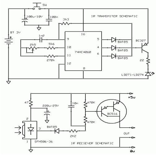

    các bác oi! em có cái sơ đồ này mà nghiên cứu mãi không ra...bác nào chỉ cho em nguyên lý làm việc và tên các linh kiện với
    em thấy là lạ làm sao ấy! ở cái mạch thu mà gần đầu output lại có một dây với điện áp = 0V
    nghĩ mãi m,à chẳng ra! bác mào giúp em vơi!
      -out là ngỏ ra. có nghĩa là nối với tải đó. bạn có thể gắng vào đó con led hay rele tùy bạn.
      -khi mạch chạy sẽ có dòng chạy qua bc516 cấp cho tải làm led sáng hoặc đóng mở rele

        nhưng sao cái mạch này em chả thấy cái đầu nối đất là ở chỗ nào! nó lạ ở chỗ đó ấy ạ
        và cả cái con thu! em chỉ biết đến đầu thu 2 chân chưa chưa thấy Led thu 3 chân ạ! anh có thể chỉ rõ thêm tý nữa được không ạ
          bác có thể sửa giúp 1 tí không ạ
            á nố đất là hình tam giác đó bạn.còn con thu bạn cứ ra chợ Nhật tảo mua hỏi ng ta con thu và phát nói con thu 3 chân là ng ta đưa à.
              con led thu 3 chân đó nó hình vuông có một mặt lồi màu đen ở giữa tớ mua mất 6k/con lận
