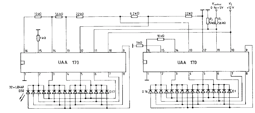

mạch chạy 30 LED
  • mạch chạy 30 LED
    em post bài đầu nè
    Xin đừng thanks nếu bài viết không hữu ích.
    bạn có thể nói chi tiết được không
    chân Vc 12v các chân con lại lại là gì tui không hiểu
        Bạn phải tìm datasheet của con UAA mà đọc. Họ có cả sơ đồ nguyên lý cho bạn rồi. Chúc thành công!
          hay quá cám ơn nhé
            bạn ơi mạch đó ung dụng gì vậy.nói rõ hơn chút nũa đi.
              bạn ơi 2 con IC đó tên gì.mua nó ở đâu vậy...
                Cai mach nay cua ban can phai co nguon 12V nhu vay no se khong chay duoc neu nguon cua ban chi la 3V( Cac loai pin thong thuong cho cac thiet bi cam tay thuong chi tu 3-4.2V thoi), Hon nua cai con UAA170 ngon tan 4mA. Neu ban muon dieu khien <=30LED thi co the dung con ACT6358. Mach ung dung rat don gian. Neu ban nao quan tam thi cu search dât sheet cua con ACT6358 ay. ( Day la IC do ki su viet thiet ke day)
