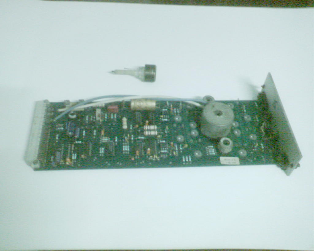

            chấn tử siêu âm của tôi tròn dk 10mm dày 15mm, có chân bắt vào chảo truyền âm,dài 4cm.Máy phá sạn thận Edap có 320 chấn tử bắt vào 1 chảo.phương truyền giao nhau hội tụ tại 1 điểm,để phá sỏi.Chảo này chứa đầy nước để truyền âm.Các bạn khi thi công thường gặp là chết tranistor công suất do thiếu điện trở xã điện thế ngược, thực tế là khi điện trở này đứt là toi tranistor.Công suất ko đạt do bộ biến áp xung ko đạt,dây quấn thứ cấp phải cách điện bằng cao su ( vài kv chứ đâu phải vài trăm volt).Tôi đọc tài liệu máy thì chấn tử có tần số dao động riêng là 400khz (ko phải 400Mhz) do đó các bạn phải tạo dao động 400khz cho mạch púh-pull .Xung kích phải có bề rộng hẹp,nếu bề rộng xung lớn làm nóng chấn tử vô ích,có thể làm hư.Nguồn cho mạch công suất là 150 volt,qua bộ điều chế

                          sơ đồ này loại .jpg gởi hoài sao ko được, ai giúp tôi với.
                          • #28
                            không gửi được JPG ( bác bẫn gửi được cái ảnh lên đó kìa ) .
                            hoặc có thể nén vào .
                            • #29
                              hai bức ành, 1 cái là bỏad mạch và chấn từ, 1 cái là sơ đồ mạch cái sơ đồ gởi hoài ko được
                              • #30
                                Bác nén chúng vào một file .rar là up được.
