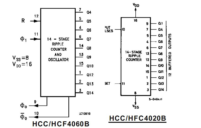

Ông thầy giao cho mình làm mạch định thời sử dụng 2 con IC 4020 nhưng mình ko hiểu về con IC 4020. Mình đang rầt cần tài liệu về con IC này mong các bạn giúp đỡ
Cần hỏi về mạch định thời
Timer thời gian dài sử dụng 2 IC 4060 và 4020 thì thuận tiện hơn , vì 4060 có sẵn 2 chân cho dao động thạch anh hay RC .Nguyên văn bởi Noah1412 Xem bài viếtÔng thầy giao cho mình làm mạch định thời sử dụng 2 con IC 4020 nhưng mình ko hiểu về con IC 4020. Mình đang rầt cần tài liệu về con IC này mong các bạn giúp đỡ
Bạn hỏi lại thầy rồi chúng ta cùng làm .
