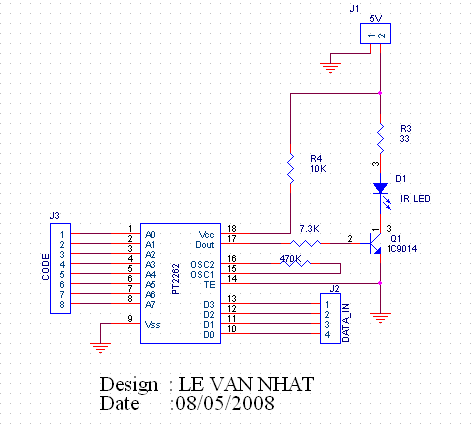

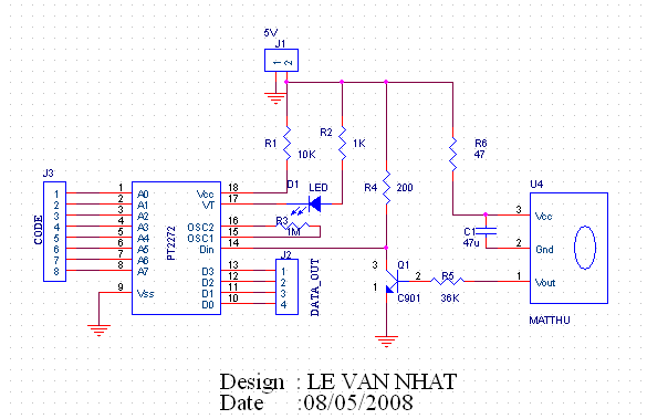

Sư đệ có một mạch điều khiển từ xa bằng hông ngoại , đang định lăp cho nó chạy thử ,nhưng tại sao 2 điện trở mắc vào 2 chân OSC1,OSC2 của 2 con PT2262 và PT2272 lại khác nhau , 2 con này phải cùng giá trị mới dao động cùng tần số được chứ , hay cái mạch bi sai .Mong các cao nhân giúp đở , cám ơn nhiều .
