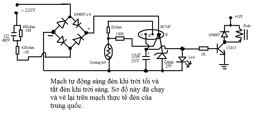

    Cần các tiền bối giúp về mạch cảm biến ánh sáng 220v ngõ vào và 220v ngõ ra , như khi trời sáng thì đèn tắt , trời tối thì đèn đỏ , có bác nào biết mạch này vui lòng chỉ giúp , mong các bác cho em sơ đồ mạch điện các chỉ số link kiện , mức điện áp .... em xin chân thành cảm ơn
    Mạch này mình cũng sưu tầm nhưng làm việc ok đấy bạn.
      Mạch này nữa!bạn nhé.
        Đơn giản thôi bạn tìm 1 mạch ổn áp tuyến tính thay con zẻner bằng cái cảm biến thôi nhưng mạch này thì điện ra sẽ thay đổi theo độ sáng . Vd trời tối dần thì đèn sáng dần nên bạn phải thêm bớt ở đầu ra 1 số linh kiện để kích con role đóng cắt điện vào đèn tốt hơn :v

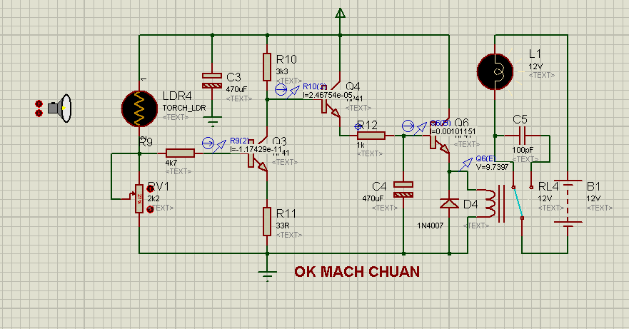

            pro có thể giúp mạch ra vào 220v không
              Nguyên văn bởi counter89 Xem bài viết
              thì bạn thay B1 12v thành 220v thôi
                Nguyên văn bởi Hung01259 Xem bài viết
                Đâu có dễ như thế transitor nổ liền ah , không được đâu !
                  Transistor lào ông ý mình là nguồn 12v qua rơle vào bóng đèn á thay bóng 12v bằng đèn 220 role để im cũng đc bỏ tụ 100nf đi cũng đc

                    cho mạch xem thử bác
