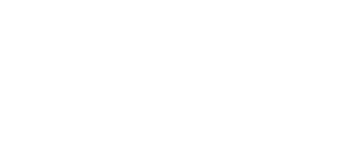

    Tôi có xem mạhc điện này tại trang của minhdth, nhưng tôi có 1 thắc mắc, nhờ các bạn giúp đỡ.
    Tôi đã thử ráp mạhc như hình vẽ, mạch hoạt động đc nhưng có 1 vấn đề: tôi muốn thay nguồn điện xoay chiều và biến thế bằng nguồn điện 1 chiều (pin, accu chẳng hạn) nhưng mạch ko hoạt động đc. Vốn là dân ngoại đạo, tôi chế đại bằng cách gắn thêm 1 trans 3 (đặt trans bên trái trong hình là trans 1, bên phải là trans 2)để thay thế vai trò trans 1, trans 1 thành trans 2 thì mạch hoạt động nhưng bị khùng khùgn, thích thì hoạt động, ko thích thì thôi !! vì thấy lực hút relay rất yếu.
    Nhờ các bạn chuyên điện tử giúp đỡ.
    11.Điều khiển đèn bằng cách sờ tay !
    * Sơ đồ nguyên lý:
    # Hoạt động :
    Trong đêm tối , có khi bạn phải mò mẫm để tìm cái công tắc treo trên tường . Nếu tay bạn mò... nhầm phải cái ổ cắm ,rất có thể bạn sẽ sung sướng được ngồi... uống trà với thánh Pero ! mạch điện trên là một giải pháp tối ưu cho việc từ chối sự sung sướng đó ! Trong mạch có hai điện cực M1, M2 cho bạn "sờ " thoải mái . Nếu bạn sờ vào M1 lập tức đèn sẽ sáng lên . Nếu bạn sờ vào M2 thì đèn sẽ tắt đi . -Khi bạn sờ vào M1 thì do ảnh hưởng của nhiểu điện trường công nghiệp trong người bạn làm phân cực thuận cho hai transistor C828 mắc darlington dẫn thông cấp dòng cho rơle , rơ le hút đóng khoá K làm cho R100k được nối xuống bazơ của hai transitor này,mục đích duy trì phân cực cho mạch để giử rơle. -Khi bạn sờ tay vào điện cực M2 thì làm cho C828 tương ứng dẫn thông và làm mất phân cực tại bazơ của hai transitor mắc darlington ---> rơle nhả ra ---> ngắt tiếp điểm K làm mạch trở về trạng thái ban đầu # - Tận dụng một tiếp điểm thứ hai trong rơle để đóng công tắc cho đèn, quạt hay các thiết bị cần điều khiển Linh kiện: tụ nguồn 0,47uF/400V điot cầu 1A Rơle 12V 4 tiếp điểm C828 X 3 ,zene 12V # Cẩn thận với nguồn xoay chiều 220V !
    vì hình đính kèm có nét vẽ màu trắng nên các bạn phải quét chọn mới xem đc, hoặc các bạn vào linh này để xem bài viết http://bdu.edu.vn/webbdu/Di%E1%BB%85...s/Default.aspx

    Theo như những gì bạn đã miêu tả và 1 ít vốn kiến thức của bản thân tôi góp ý:
    Role của bạn dùng khác với Role của mạch trong sơ đồ mà tác giả đã dùn, tác giả quên nói cho bạn thông số Role.
    Nguồn bạn dùng không đủ dòng cung cấp để role hút mặc dù áp lúc bình thường đủ.
    Khắc phục:
    Thay biến áp nguồn!ok
      A, bạn không thể dùng các mạch loại này bằng nguồn 1 chiều được vì khi đó không còn phân cực cho các trans. Nó giống như trường hợp cái đài hay ampli nếu dùng nguồn điện lưới thì bạn chạm tay vào đường in, loa sẽ bị ù, khi dùng pin thì không bị.
      Bạn có thể nối mass của mạch với đường đất của điện lưới thì cải thiện hơn, tuy nhiên do tổng trở của thân người đối với điện AC thấp hơn đối với DC nhiều nên tác dụng cũng không bằng dùng nguồn điện nắn từ lưới.
        ko phải, ý Y hỏi là tại sao vẫn mạch như vậy nhưng (bỏ diot cầu ) sử adaptor để cấp nguồn thì mạch hoạt động rất ổn định, mà sử dụng trực tiếp bằng accu mạch lại ko hoạt động đưộc mặc dù dòng của accu có thể lớn hơn cả dòng của adaptor!! vì theo Y biết, về nguyên tắc nguồn cung cấp từ accu và nguồn cung cấp từ biến thế có mắc thêm diot cầu là như nhau mà. Vậy sao nó lại ko hoạt động?? Khả năng nhiễu Y nghĩ cũng ko có do nguồn điện trực tiếp từ accu là nguồn thuần 1 chiều, sao lại nhiễu đc??!?!?!!?!

              adaptor lấy điện lưới AC đã nối đất sẵn ngoài cột và trạm.
              Sau khi nắn lọc là điện DC nhưng vẫn tồn tại điện trở nối đất.
              Accu, pin là dòng điện hóa học, chưa được nối đất.
              Điện trở nối đất vô cùng lớn.
              Con người thì đ đứng nằm ngồi đều tiếp đất (qua các vật trung gian)
              Hơn nữa con người là 1 cái antena sống trong vô số điện trường xung quanh nên là một nguồn nhiễu rất tốt! mà các nhiễu đó đều lấy đất làm chuẩn mass!
              Khi bạn sờ vào mạch dùng adaptor thì thứ nhất là nối mạch bằng R tiếp đất của người, thứ 2 là cấp xung nhiễu từ người vào mạch làm dẫn tranistor...
              Khi bạn sờ vào mạch dùng nguồn accu thì vẫn có hiện tượng trên xảy ra nhưng lúc này cò tồn tại R tiếp đất của accu rất lớn nên không đủ để kích dẫn mạch....

                  Vấn đề là nối đất.
                  Accu không nối đất nên mạch không tác động!!!!

                    Vậy vấn đề này còn cách giải quyết nào khác ngoài cách nối đất ko? Vì mạch điện tử ko thể lúc nào cũng có thể kè kè adaptor hoặc phải nối đất như mrgiang99 nói!!
                      Nguyên văn bởi yore Xem bài viết
                      Thế thì bạn phải thay mạch hoạt động theo nguên lí khác.
                      Bạn thử tăng độ nhạy cái mạch của bạn lên xem sao!!!
