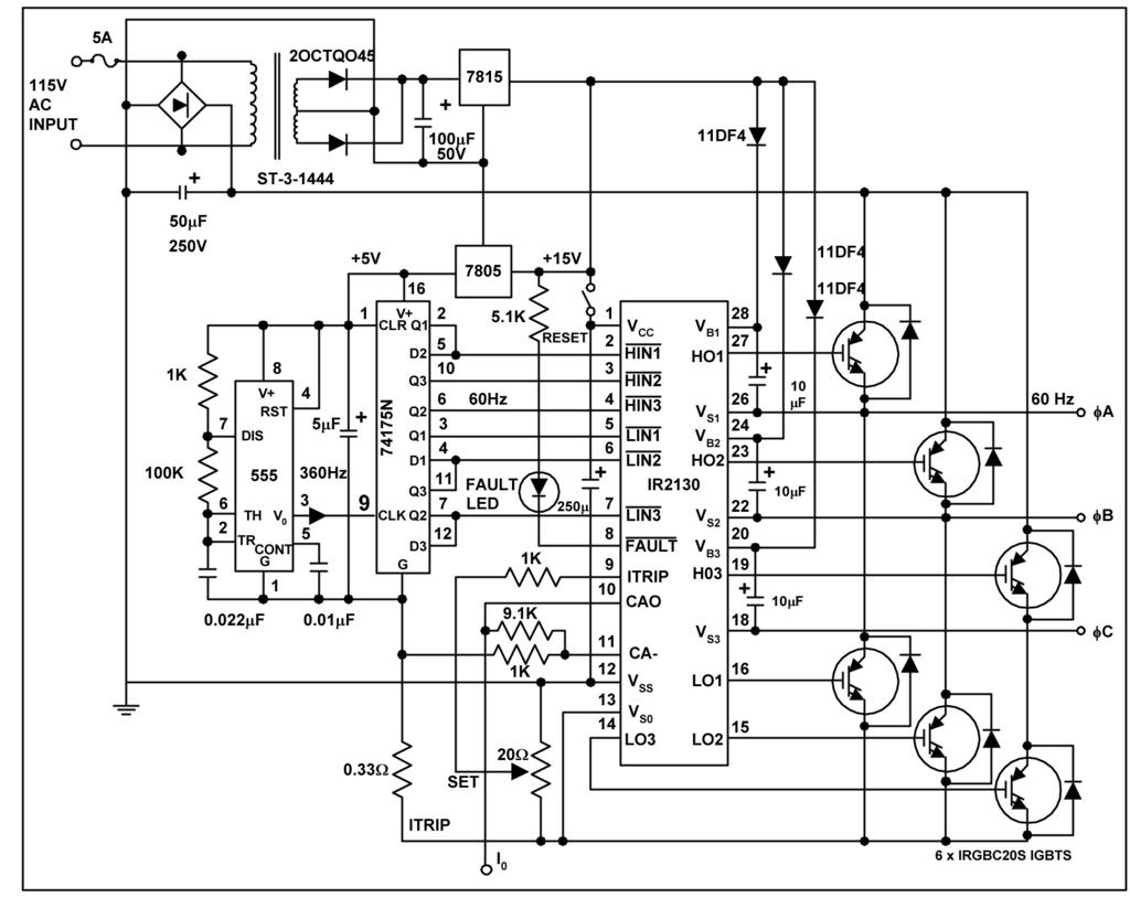

    Mình đang cần chuyển mạch chuyển đổi 1 pha 220v sang 3pha 380 v chạy bơm 7,5hp đổi lại. Tìm trên mạng minh thấy cái mạch ko biết chạy dc ko. Mình ko thấy phần nhân đôi điện áp. Và 6fet ko bít chạy nổi ko nua. Ae nào rành chỉ mình với .mình xin cảm ơn và hậu tạ

    Bạn nên mua biến tần cho ổn nhé chứ mạch trên không đáp ứng được đâu.

      mua thì nhanh ah.nhưng mà mất hay bạn ơi^^^
        bạn đi mua về dùng cho được việc trước đã. sau đó làm mạch ngâm cứu nghịch vài tháng cháy nổ cho thích rùi lại nghịch sang mạch khác...
          Thực ra dùng thì củng chưa cần. Mày mò cho biết. Chớ mua mấy thứ của ngoại đó ve xài. Ae vnam còn cái gì đâu
