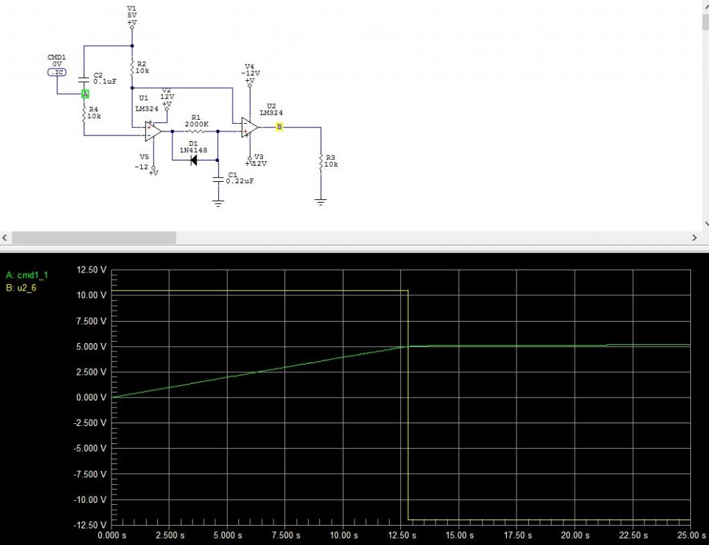

Mấy bro cho em hỏi mạch này có phải mạch ghim áp ko ạ?
Mạch sử dụng diode

Đây anh
Nguyên văn bởi KVLV Xem bài viếtxem coi giúp gì được không bà con.
trong hình là con LM324 op-amp
Nguyên văn bởi dinhthuong80 Xem bài viếtXem đỡ mô phỏng, đây là mạch delay, khi đóng điện, đầu ra ở mức cao khoảng 12s thì về mức thấp.
1. Dòng tại A phải giảm dần về 0 do C2 được nạp đầy dần bởi trở kháng vài Mohm của pin IN- (13), cớ sao trên PM lại tăng dần như vậy?
2. Nếu 1 đúng thì ngay tại 0s điện áp pin 12 và 13 bằng nhau -> pin 14 = 0V -> pin 10 = 0V -> OUT ~ Vss, cớ sao trên PM OUT ~ Vdd?
Sau 1 thời gian C2 được nạp, điện áp pin 13 giảm xuống thì các trạng thái mới đảo ngược, lúc này OUT ~ Vdd
Nguyên văn bởi haipham211 Xem bài viếtCảm ơn 2 bro nhiều nhiều ạ. Nếu mắc ngược D1 lại thì có đúng logic ko ah?
