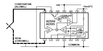

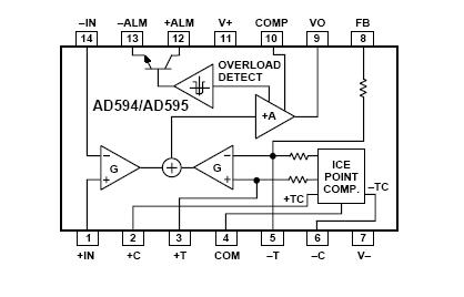

    Cặp nhiệt ( Thermocouple) được sử dụng khá nhiều trong các ứng dụng đo lường nhiệt độ. Tôi xin giới thiệu một loại IC chuyên dụng để xử lý tín hiệu cặp nhiệt trước khi đưa vào bộ đo ADC.
    Trong trường hợp này là dùng cho cặp nhiệt loại K, đầu ra 10 mV/oC
    AD595 , Hãng Analog Device
    Đối với cặp nhiệt loại J, dùng AD594
    Càng biết nhiều càng thấy mình biết ít.
    Mạch đo dùng nguồn đơn
    Nguồn đơn :+5 V, hoặc +12 V

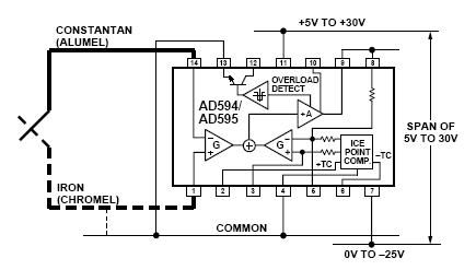

      Nguồn đối xứng
      Mạch 2 Nguồn đối xứng
        Khi dùng nguồn mà cái SPAN (V+ - V-) <5V thì chỉ bù được dải nhiệt độ thấp (cỡ vài trăm độ C) còn khi dùng SPAN lớn thì bù được nhiệt độ tới 1200 0C. Trước đây tui đã dùng con này rồi, kết quả rất chính xác nhưng có một nhược điểm quan trọng nhất là giá thành RẤT ĐẮT.
