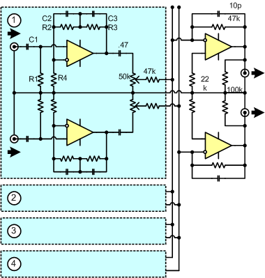

    Hy vọng một số các bạn sẽ thích các mạch tương đối đơn giản nhưng áp dụng được vào thực tế.
    QT mở luồng này ra, mời các bạn đóng góp thêm vào.
    Nếu các bạn thích những mạch phức tạp hơn đôi chút, QT ( hoặc các bạn) sẽ mở thêm một luồng khác.
    Trước hết, QT xin gởi lên một mạch trộn âm thanh, dùng cho các ampli nghe nhạc thông thường.
    Nguồn vào có thể có các dạng khác nhau. Mạch khuếch đại sơ bộ sẽ khuếch đại lên tương đối bằng nhau, sau đó trộn lại với nhau. Các linh kiện không ghi trị số sẽ được thay đổi tùy theo loại nguồn vào. IC khuếch đại sơ bộ đầu vào nên dùng loại nhiễu thấp như LM 833, hoặc dòng OP như OP05, OP07. Op amp khuếch đại đầu ra có thể dùng 4558 hoặc TL 082.
    Nếu đầu vào là pickup của đĩa than, các trị số như sau:
    R1: 47k, C1: 220 nF, R2: 100k, C2: 720pF, R3: 1M, C3: 3.3 nF, R4: 1.5k
    Nếu đầu vào là micro tổng trở cao:
    R1: 22k, C1: 470nF, R2, C2: nối tắt, R3: 100K, C3: 10pF
    Nếu đầu vào là micro tổng trở thấp:
    R1: 680, C1: 10mF, R2, C2: nối tắt, R3: 100K, C3: 10pF
    Nguồn nuôi: +-10 đến +-15V.
    Nếu đầu vào là aux in, line in, thì không cần khuếch đại sơ bộ, mà có thể nối thằng từ đầu vào đến chỗ tụ ra của mạch sơ bộ.

        mạch diện này cũng hay đấy. Nhưng bạn cho mình hỏi là 2 3 4 cũng là mạch giống như 1 và 2 hã . Mà mạch này có đảm bảo chạy tốt không vậy ...!!!
