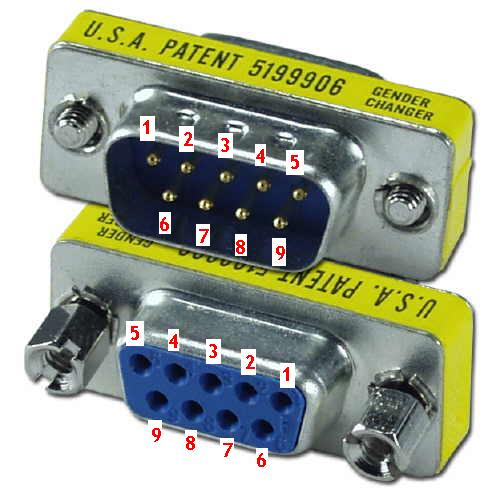

                        Có hai vấn đề các bạn cần quan tâm :
                        1. Thứ tự chân của cổng COM (xác định phải đọc từ bên nào qua).
                        2. Xác định chân của mắt thu (VCC,GND, OUT)
                        Bây giờ mình xin nêu ra cách test hardware cụ thể nhé : bây giờ chúng ta sẽ chưa cắm cái mạch đó vào cổng com mà để bên ngoài, cấp 5VDC vào 2 chân nguồn mắt thu (7,8;9,5), tiếp tục dùng VOM đo áp tại chân ra xung của mắt thu (6), chĩa remote vào đó bấm đại phím bất kì, nếu kim đồng hồ nhịp nhịp trong khoảng 2,3 V gì đó thì coi như phần cứng đã OK, bằng kết quả khác thì các bạn đã xác định sai chân mắt thu
