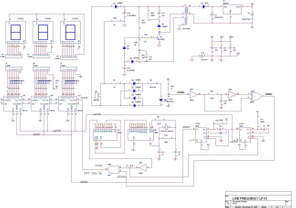

    Em đang muốn thiết kế một mạch điện dùng để đo tần số của điện lưới . Em muốn làm thành một sản phẩm hoàn chỉnh ,hiển thị đàng hoàng .Bác nào đã làm về cái này rồi thì chia sẻ cho em với . hoặc Bác nào có sơ đồ nguyên lý của mạch này thì bảo em với nha .

    chưa làm, nhưng gợi ý : dùng FV để đổi F > Volt, dùng IC AD đổi trực tiếp > led 7 đoạn, cách này đơn giản.
      Bạn thử làm cách nầy:
      *Dùng biến áp giãm từ 220VAC xuống 5VAC-->cầu diode ,zener,schmit triger-->tín hiệu tương thích TTL gấp đôi tần số lưới điện .
      *Mạch đếm tần số có thời gian mở cổng T=5s-->có khoãng 500 xung đi qua
      ==>Bạn có thể đo đến 1/10Hz với mạch đơn giản thui .

          Đo digital mà thời gian đáp ứng 5 giây thì chậm quá bác à.
          Chủ đề này hôm trước QT cũng có bàn với 1 thành viên diễn đàn, và đề nghị như sau:
          Nhân tần số cần đo lên 100. Dùng phase lock loop và bộ chia tần số.
          Dùng mạch đo tần số thông dụng để đo. Đo được đến 2 số lẻ.

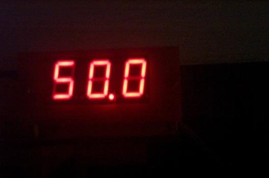

            NM đã ráp một mạch đo tần số điện lưới .
            Mời các bạn xem ....
            -Tần số 50Hz được nhân lên 4 lần thành 200Hz --> thời gian mở cổng đếm là 2,5s ==>nếu tần số đúng là 50Hz thì số chu kỳ được đếm là 200*2,5=500
            -XTAL 32,768KHz +CD4060 +CD4017-->thời gian mở cổng 2,5s
            -CD4528-->xung LATCH trước và xung RESET sau
            -CD40110 đếm thập phân ,latch,giải mã ra LED 7 đoạn chung trong một IC
            -Nguồn switching lấy từ cục xạc Nokia thay zener 6v bằng 9v và phải có tụ 103/1kv nối mức điện áp 0 sơ cấp với mức điện áp 0 thứ cấp
            *Nếu nhân tần số 50Hz lên 400Hz (8 lần) thì thời gian mở cổng đếm là 1,25s -->mạch đáp ứng nhanh hơn .
