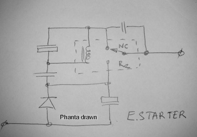

    Đèn ống ở nhà dùng các loại starter rồi nhưng vẫn bị tức mắt vì mỗi lần bật nó cứ nháy loạn cả lên mới sáng được.
    Lần du lịch TQ vừa rồi, tôi có tìm mua được một số starter điện tử. Thấy cũng đơn giản, bỏ gọn trong cái vỏ starter thường. Vẽ ra đây cho anh em phân tích chơi.
    PT.

    [QUOTE=phanta;70488]Đèn ống ở nhà dùng các loại starter rồi nhưng vẫn bị tức mắt vì mỗi lần bật nó cứ nháy loạn cả lên mới sáng được.
    bạn cho thông số của các linh kiện chứ
      Thì đang ở quá trình phân tích mạch định tính mà.

                à mà cái starter bác mua có sơ đồ không vậy. Nó co nhiều linh kiện phức tạp không? Cái tôi mua nó lại dùng rơle điện từ. Nên chắc không bền lâu được

                  Hổng có sơ đồ gì bác. Có vài con transistor, 2 cuộn dây, vài cái tụ hóa và cao áp.
                    Cuối tuần vừa rồi có qua Metro Hoàng Mai tìm, nhưng không thấy, bác ạ. MÀ lên kia thì xa quá, mình lại không có thẻ.
                    Nó có cả cuộn day à? Cái loại mà tôi hỏi trước kia 2.5USD kia nó dùng IC 8 chân thì phải. tất nhiên nó quảng cáo nhiều tính năng bảo vệ nữa. Bác có thher vẽ lại cái mạch cho anh em chiêm ngưỡng cái nhỉ
                    CÁm ơn nhé

                      Em lười lắm giờ mà leo lên tháo cái starter vẽ lại thì mệt lắm. Bác muốn IC thì em giới thiệu con FAN7710 mới nhất của Fairchild. Mạch cũng đơn giản thôi. Datasheet
                        hehe, lười thì thông cảm thôi :d . Mãi mấy tháng tôi cũng mới vẽ lại được cái mạch trên đấy. Còn dùng IC, không phải vì tôi thích, mà vì trước kia tìm thấy được mỗi loại đó để xem. Còn mua IC thì đặt hàng phải lớn nó mới nhận. Giá đó mình dùng vài chục cái thì được chứ, mua vài trăm cái, bán cho ai

                          Lục lọi trong máy thấy cái này. PT ngâm cứu thử xem
                            Cám ơn NhatHung, Sơ đồ này thì tôi cũng có rồi. Nhưng cách này có sự hơi phiền phức là cái tụ nối tiếp tromg mạch chấn lưu. Tuy nhiên PT cũng sẽ thử một lần xem sao
                            Còn cái con Diac và Sidac, nó khác nhau ở cái gì, bác nhỉ? Sidac có thể kiêm được ở HN không?

                              Kiếm Sidac vất vả lắm! Ngày trước mình kiếm mãi không ra, sau ghép 1 con triac + 2 zener = 1 Sidac.
                              Mình vẫn có 1 số mạch starter nữa, nhưng ở trong sổ. Để mình vẽ lại đã.
