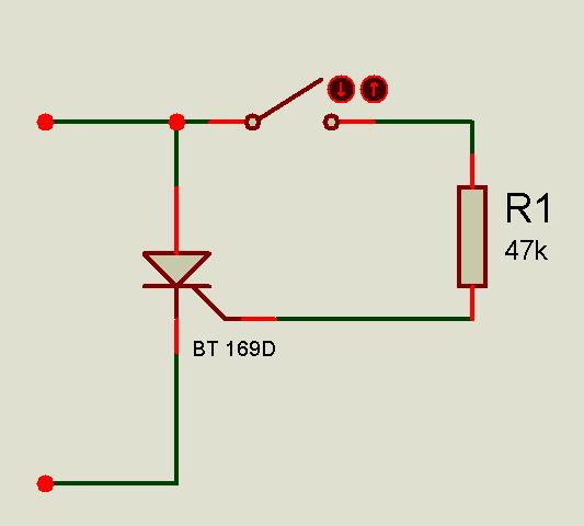

              À ra thế! Nếu vậy PT dùng Sidac bằng triac đi. Gợi ý nhé:
              - Dùng 2 chuỗi zener 33V (mỗi dàn 8 con).
              - Đấu nối tiếp 8 con zener 33V thành một chuỗi.
              - Đấu 2 đầu K của 2 chuỗi đó lại với nhau.
              - Đấu 1 đầu A của chuỗi đó với A1 của Triac. Đầu A còn lại đấu với G của Triac.
              Tóm lại là đã có 1 con Sidac. Chắc là PT biết làm gì rồi chứ?
              * Mọi việc sẽ đơn giản hơn nếu PT kiếm được Zener có áp dẫn cao hơn. Để khởi động đèn, cần sidac dẫn ở 250V=>270V.
              * Cho dù dùng zener nối tiếp hàng chục con thì vẫn nhét vừa cái "vỏ" đó. Không biết lần này PT có hài lòng không nhỉ?
                Cám ơn bác nhìu, thực tình vẫn không khoái mạch dùng sidac đó bởi vì phải can thiệp thêm con tụ trong mạch chính. Hơi rắc rối, nhất là khi muốn thay lại cái starter lưỡng kim trả lại. Để PT nghiên cứu thêm rồi xin ý kiến các bác. Thực ra để thay thế cho cụm Zener trên có thể có nhièu cách. Ví dụ, dùng diac có Vbo cao, đấu nối tiếp 2,3 con đèn báo neon... Thậm chí dung 2 con diod 4003 đấu ngược đầu.

                  hôm qua PT có ráp thử con SRC vào mạch starter của đèn ống 60cm và điều khiển bằng tay thì thấy có một số vấn đề mà không biết giải thích sao?
                  Như trong attach, hai đầu A và K của SRC đấu vào chân của starter. Bật đèn, đèn không sáng. Ấn switch (thực tế là cái đầu dây điện :d), 1 - 2 giây thì hai đầu đèn đỏ dần và sáng trắng (có phát quang ở đầu đèn), nhưng khi ngắt switch thì vẫn không khởi động được. Nối nhả switch chập trực tiếp hai chân starter thì đèn sáng.
                  Thay SRC bằng triac (Z0607 hay MAC97A6). KHi ấn switch thì 2 đầu đèn chỉ đỏ lên màu dây tóc mà không sáng trắng của phát xạ. Khi ngắt switch thì đèn vẫn không sáng. khởi động trực tiếp như trường hợp trên thì đèn cũng không lên (???)
                  Ban đầu nhận định là do điện áp V DRM thấp (400V - 600V) của SRC và triac khiến kho điện áp hai đầu đèn không đủ để khởi động. Thế nhưng khi tra datasheet thì thấy :
                  Con SRC chỉ có 400V. CÒn 2 con triac là 400 và 600V. Đến giờ PT vẫn chưa hiểu lý do vì sao khi dùng SRC, day tóc chỉ được đốt 1/2 chu kì, thế mà lại phát xạ được sáng trắng, còn khi toàn kì thì lại không. Quên chưa thử trường hợp dùng triac nhưng cũng chỉ đốt 1/2 kì thôi.

                  PS: Cái con Y1112 kí không phải là Thy thường bác Hung ạ. Nó là chuyên dụng "FLUORESCENT LAMP STARTER SWITCH", thế mới đau. Lại khó kiếm rồi. Chắc lại phải đấu nối tiếp cái tụ như trong mạch Sidac quá
