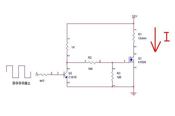

cứu em!bác nào biết mạch"tạo dòng 1 chiều tần sô 8000hz" k?
- Khi Q2 ngưng dẫn ,N MOSFET dẫn , có dòng điện một chiều 1A qua R1 .
Khi Q2 dẫn ,N MOSFET ngưng dẫn , dòng điện một chiều qua R1 bằng 0 .
- Khi đưa xung clock 8Khz vào cực B của Q2 thì dòng điện qua R1 có tần số 8Khz .
Hình như người ta dùng cái nầy để viết trên kính ,phải không bạn ..
Ah ! bạn tạo xung 2 cực tính = IC555 có tần số 8K đc chưa ! sau đó dùng con OPAMP 324 so sánh tín hiệu , dùng nguồn đơn cực .. Như vậy khi mức thấp thì 324 cho ra 0v , mức cao thì cho ra +Vcc --> có đc điều bạn cần ! Quả thật nghe dòng 1 chiều có tần số thì tui cũng ko bit hiểu sao nữa ! Nếu dòng 1 chiều này mà đưa vào máy biến thế , ko bit bên đầu kia có cho ra tín hiệu KĐ ko nhờ ?
Quả thực đây là một câu hỏi khó hiểu .
Không biết họ cần làm cái gì . Đã một chiều lại có tần số nữa .
Sao lại không có. Điện áp 1 chiều có loại biến thiên và không biến thiên, ý của tinh83 là tạo ra điện áp 1 chiều nhưng biến thiên chứ không đảo cực tính

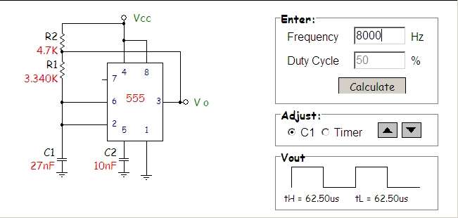

em đa thử,lắp mạch rồi,nhưng vẫn k ra tần số như mong muốn,có thể là do linh kiên chưa chính xác,co thể là mạch làm mò,nên k ra đc kết quả.quả thực là bó tay rồi,vì ai cũng nghĩ mạch này đơn giản nhưng để ra đc đúng tần số thì rất khó

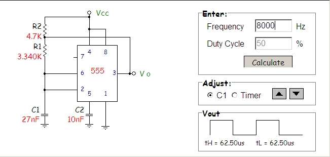

em đa thử ,lắp 1 số mạchmạch rồi,nhưng vẫn k ra tần số như mong muốn,có thể là do linh kiên chưa chính xác,co thể là mạch làm mò,nên k ra đc kết quả.quả thực là bó tay rồi,vì ai cũng nghĩ mạch này đơn giản nhưng để ra đc đúng tần số thì rất khó
mạch này dùng trong điện trị liệu
nhưng mạch em mà em muốn là mạch tạo ra dong 1 chiều 8khz cơ, còn đây là mạch điều khiển mất rồi.lên bảo vệ thế nào cũng bị hỏi là lấy xung 8khz ở đâu để đưa vào chân BQ2
Muốn chính xác tần số thì chọn các linh kiện khả trình hoặc các mạch dao động có thạch anh, dùng dao động RC kiểu gì cũng có sai số rất lớn.

Do duty bạn yêu cầu là 90% thành ra thạch anh không làm được, tần số là 8k thì thạch anh cũng chia không chẵn, tốt nhất là xài mạch dùng 555. Trị số linh kiện không chính xác bạn dùng biến trở chỉnh, dùng đồng hồ có chức năng đo tần số kiểm tra. Nguồn ổn định + dòng qua linh kiện r nhỏ, không gây nhiệt nhiều làm trôi tần thì tần số ra và duty ổn định.
