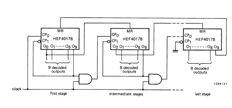

        Sơ đồ sau cho bạn có thể tăng lên hơn 100 bước LED tùy theo sức của bạn. Chỉ dùng 1 con 555 và nhiều 4017 rẻ tiền.
        Trong đó:
        - Chân CP0 là Clock, CP1 là Clock Enable
        - Chân MR là Reset
        - Cái con vuông vuông, tròn tròn là cổng logic AND. Tìm con bất kì thích hợp là ok.
        Chúc thành công.

        • #34
          Thông Cảm Nha!!! Mình không Hiểu Lắm Giaỉ thích cho mình hiểu đi.
          CÁM ƠN.

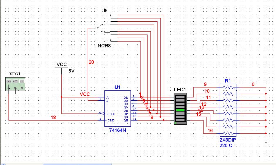

            caí dùng 74hc164 nối LED sao?
            Caí Cuả anh_trần dùng nguồn gì vậy.Giaỉ thích cho em hiểu dùm để ráp kịp.Em là dân mới vaò nghề. CÁM ƠN

              Nguyên văn bởi anh_tran Xem bài viết
              đây bạn đúng với yêu cầu của bạn luôn đó. led 1 sáng sau đó tắt rồi đến led 2 sáng sau đó tắt rồi đến led 3 sáng cứ thế đến led 8 sáng sau đó tắt rồi đến led 1 sáng
              anh_tran ơi! làm như vầy chỉ dc 8 led thôi. Nếu muốn có nhiều led lên thì có tốn cổng NOR a, có cách nào cải thiện o?

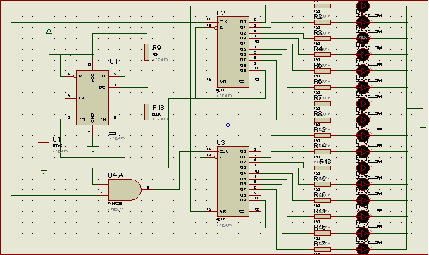

                Trở lại đề bài ban đầu của santak, nếu bắt buộc phải dùng 4017, mình có cái này thấy cũng hay hay, xin gửi mọi người tham khảo:

                • #38
                  hình ấy to mà bạn xem số trên hình là số chân tương ướng trong data sheet của con 74164 đó. con chổ xung CK là nhỏ ra của con 555.
                  khi các ngỏ ra đều 0 thì qua cổng NOR nó sẽ thành 1 hay A B lúc này sẽ cùng bằng 1 dữ liệu đương vào sẽ là 1. các ngỏ ra chỉ cần một ngỏ lên 1 là qua cổng NOR nó sẽ là 0 lúc này A=1 B=0, vì A với B được nối chung vào 1 cổng AND (trong con 74164) dữ liệu đưa vào sẽ là 0. cứ thế tiếp tục
                  bác Zemen nói đúng khi tăng số lượng led lên thì phỉa tăng số lượng con NOR.
                  • #39
                    nhưng cổng ~ENA phải để xuống 0 chứ trong DATA Sheet nó ghi vậy mà,nếu để 1 thì mạch chạy ko như mong muốn mình chạy thử bằng multisim thấy thế bác coi lại xem có đúng ko. mạch của bác hay đấy

                      Mạch của zemen thì khá hay nếu chỉ dùng 2 con 4017. Nhưng khả năng mở rộng thì khá khó khăn. Năng độngt hêm một chút, dùng mạch này (http://dientuvietnam.net/forums/show...8&postcount=33) là ok

                          ... bác santak làm theo mạch của bác phanta đi, mạch này hay đấy... muốn nháy bao nhiu LED cũng được... đã mô phỏng bằng Proteus....
