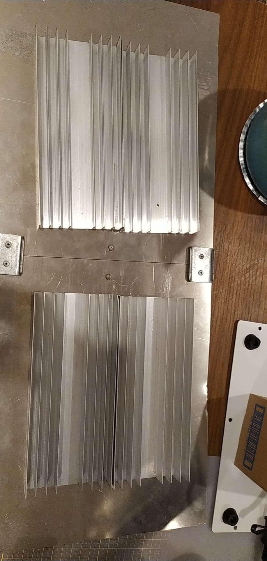

        Các bác tiện cho em hỏi. em định làm đèn led 8 bát 21w (mỗi led 1w) dùng nguồn ATX12v 16A đã tự mod. liệu có ổn không ạ ? Click image for larger version

          Nguồn tốt thì chạy được ạ. Chú nhớ gắn thêm tản nhiệt cho đám léc ấy nữa ạ

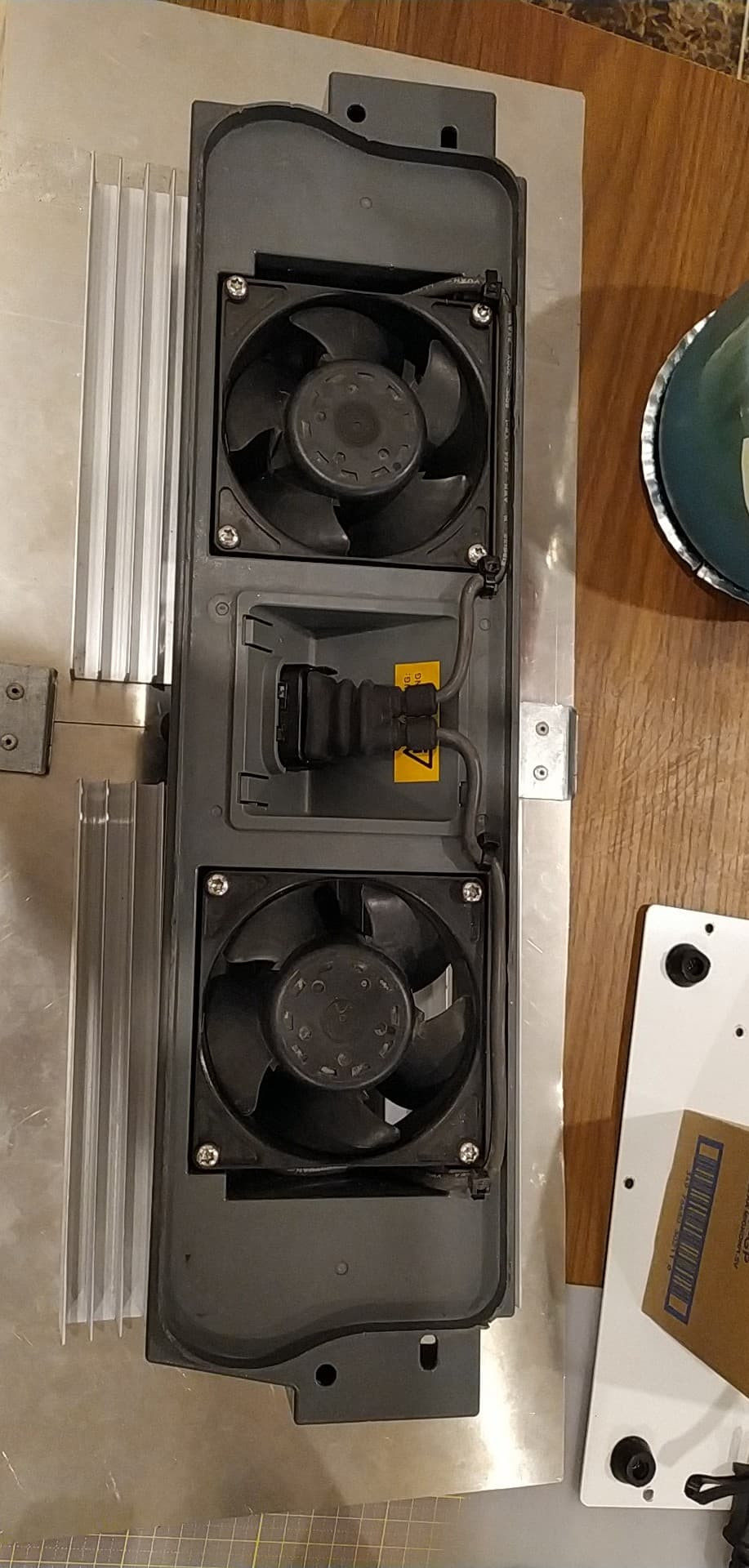

            mình định dùng tản nhiệt nhôm 4 thanh 8 rãnh + với 2 quạt 48v dùng để tản nhiệt. các bạn cho mình hỏi là nối quạt vào cục nguồn 12v được ko ? hay phải mua thêm cục chuyển nguồn 48v ?

                Dạ về cái quạt thì chú mua mạch bôt từ 12v lên 48v công suất lớn hơn 2 quạt là được ạ. Còn đám léc thì công suất trăm oát như vậy cần phải có đờ rai vơ ổn dòng ạ chứ dùng trở thì hông ổn. Chú tính xem 1 léc nó ăn dòng bao nhiu điện áp bao nhiu để chọn mạch lái léc loại nào và số lượng mạch nữa...

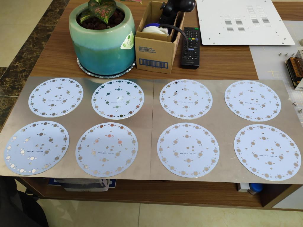

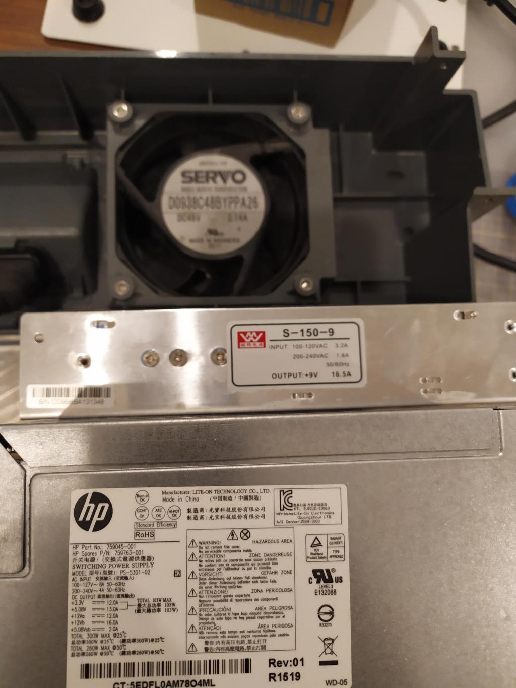

                        các bác nói em thật sự là không hiểu lắm ạ. em chỉ hỏi đơn giản : em có 1 cục nguồn atx đã mod thành nguồn 12v ( 16A) max được 300w ở 25 độ C. bây giờ em định làm 1 cái đèn led nối tiếp 8 bát 21w thì cái nguồn đó có sử dụng được không ạ ? Bác nào biết thì hướng dẫn giúp em là em hàn mỗi đĩa + với + và - với - và ( nối tiếp ) đầu nguồn in nối dây từ nguồn đúng ko ạ ?
                          Thế thì không ổn nhé bạn! Muốn chế đèn led thì ít nhất cần hiểu về led. Khuyên bạn nên dùng mạch boost áp với ic 34063 từ 12V lên trên 12V để chạy chứ không nên dùng trở vì số led công suất khá lớn. Hãy xem cái bo 21 led nó có ghi xByC không, thì x là số led song song, y là số led nối tiếp.
                          VD : bo ghi 3B7C sẽ có 7 dãy led nồi tiếp nhau với mỗi dãy có 3 con led song song. Như thế sẽ cần mạch boost từ 12V lên 24V để chạy cho bo này. Led 1W thì danh định 300mA, nên cần dòng 3x300=900mA cho 1 bo. Từ đó sẽ tính để giới hạn dòng tải cho 8x900= 7.2A. Nhưng dòng thế khá cao, sẽ nối tiếp 2 bo một, để còn dòng 3.1A/48V.
                          Chứ mà dùng trở thì trở cần CS lớn, hiệu suất thấp.
                          // Nếu chỉ muốn dùng led và trở với nguồn atx 12V đó thì phải thử: dùng Ampe kế để đo 4 con led nối tiếp nhau đấu vào nguồn xem dòng có quá cao/ thấp so với 300mA không. Cao thì từ đó tính R nối tiếp hạn dòng, thấp thì chỉ có thể nối tiếp 3 led, như thế phải chọn trở CS khá lớn để hạn dòng.
                          Mà vấn đề áp ra nguồn atx không là hằng số, nó phụ thuộc tải nữa. Có tải vào nó sẽ cao/thấp hơn không tải, nhiều ít tùy CS tải nữa.
                            Không phải không ổn mà là không được. Cái board đó gồm 21 con led nối tiếp nhau, nếu led 1w cũng cần 3.2V, 21 led cần 67V, nguồn có 12V sao mà đủ, cho dù công suất nguồn có 100w cũng vô ích. Cần có mạch điều khiển (driver) hoặc tăng áp mới được.
