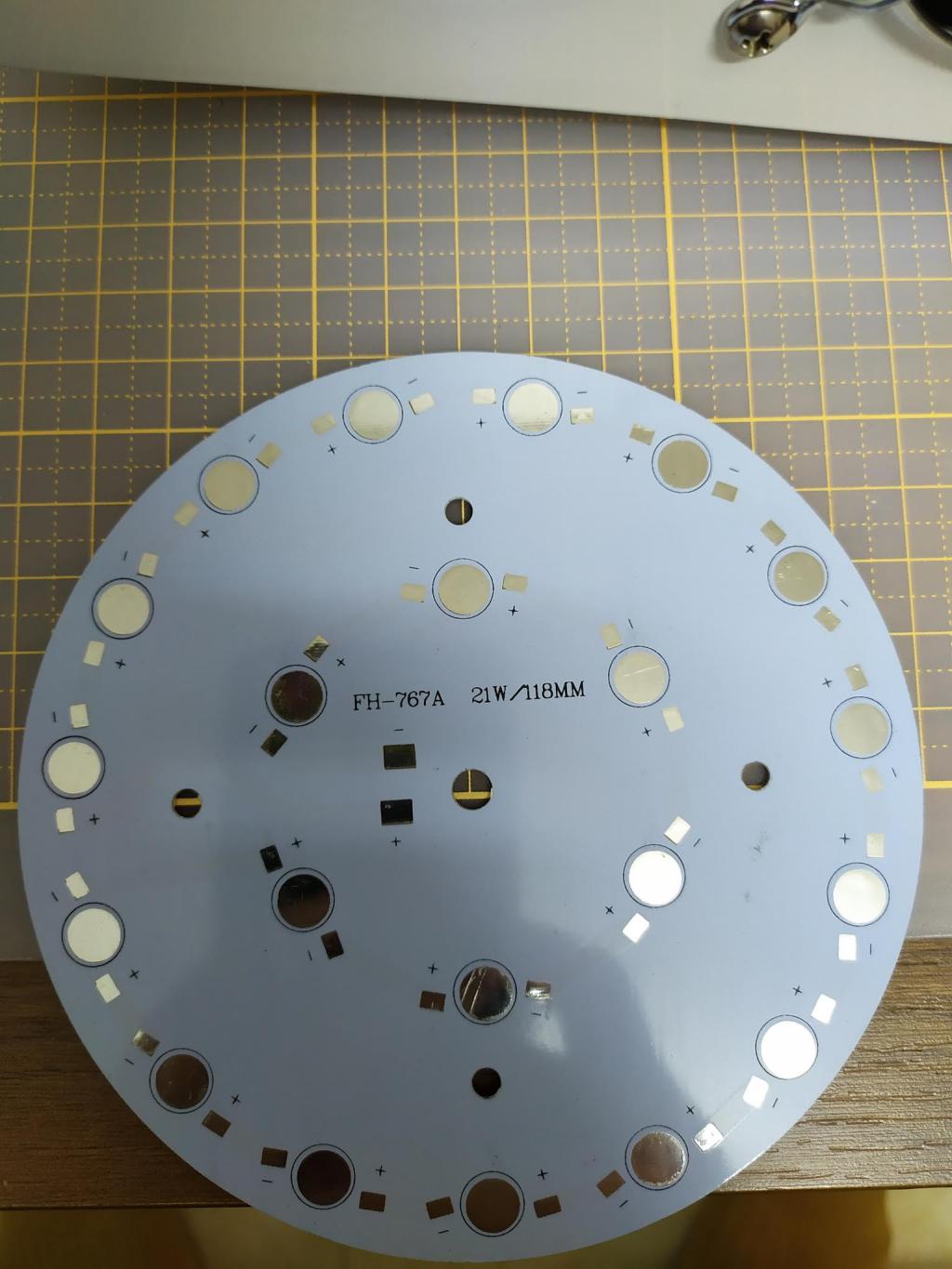

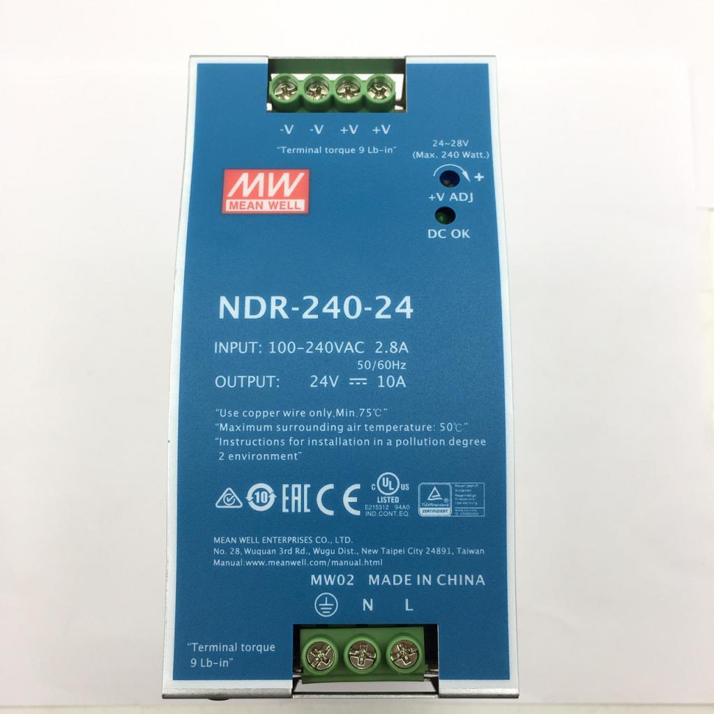

      cảm ơn các bác đã nhiệt tình tư vấn. em kiểm tra lại board (bát gọi cho nó dân dã) led thì ko thấy có ký tự gì cả . FH767A 21W /118mm. Về nguồn thì em mới mua được con nguồn meanwell 24V 10A này không biết đã đủ dùng chưa các bác ? Click image for larger version

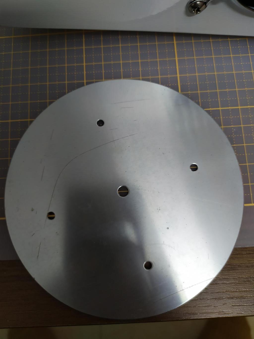

        Thì bạn cứ chụp ảnh 2 mặt cái "bát" của bạn xem, chứ không biết nó dùng điện áp bao nhiêu thì chịu.
          hai mặt của cái bát đó ko thấy ghi ký tự gì cả
            Thì ra đây là cái board không chưa có LED, nhưng mà nó sơn trắng che hết đường mạch rồi nên không viết các LED mắc thế nào? Nhưng theo suy đoán là 21 LED mắc nối tiếp. Giả sử bạn dùng LED 1W 3.3V/300mA, vậy để thắp sáng chúng bạn cần điện áp 21*3.3V = 69.3V. Vậy là cái nguồn 24V của bạn không dùng được mà bắt buộc phải có mạch driver để nâng điện áp lên, đồng thời ổn định dòng tránh hỏng LED.

                    Có 21 LED thì chỉ có 2 khả năng:
                    1. Tất cả đều mắc nối tiếp, vậy điện áp nuôi như mình đã tính ở #20 và không thể dùng trực tiếp nguồn 24V được.
                    2. Gồm 3 dãy mắc song song, mỗi dãy gồm 7 LED nối tiếp, nguồn nuôi 7*3.3V = 23.1V. Trường hợp này dùng cái nguồn trên được nhưng phải có trở hạn dòng, tốt hơn nữa là mạch hạn dòng và tốt nhất là mạch driver chuyên dụng.
                    Đi hỏi chưa chắc đã có câu trả lời chính xác vì nhiều người cũng chỉ biết bán mà thôi . Tốt nhất lấy VOM ra đo xem chúng đấu nối thế nào.

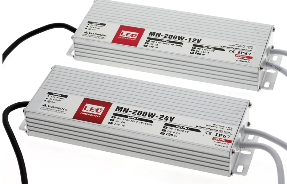

                          https://youtu.be/lnOzt5QoSzY
                          mình định làm như clip này. Các bác xem giúp là nguồn họ dùng là loại 200w ạ

                            Bo mạch dùng loại chíp 45/1W này thường là mạch led đơn nối tiếp, tức từ 58-71V cho bo 21led.
                            Bạn xác nhận có đúng thế không bằng cách lấy VOM dùng giai thông mạch, cứ đo chân + với chân - của 2 vị trí led kế nhau của vòng ngoài . Chỉ cần có ít nhất 4 lần kêu liên tiếp, tức 4 led nối tiếp( giả sử 3 lần liên tiếp VOM kêu, lần thứ 4 không kêu thì đo tiếp lần thứ 5-8 đều kêu là được, hoặc cứ đo hết vòng ngoài sẽ chỉ có một vị trí VOM không kêu). Mà bo này dễ nhìn, bạn nhìn xem đúng là đường mạch sẽ nối từ chân + của led này tới chân - led kế tiếp.
                            Và như thế thì phải dùng driver led như cái trong video chứ không thể dùng trực tiếp cái nguồn như bạn up. Coi chừng driver trong video không sáng được 21led vì nó chỉ 22-42V, trong khi 21led nối tiếp ít nhất 58V. ( có thể chỉ hơi sáng mờ mờ )

                              Thớt không rành nên cứ lẫn linh tinh nguồn lúc 12 rồi 24 , 48 chừng nào mới xong . Việc đầu tiên là thớt mang đồng hồ ra đo từ 2 dấu +- ngay lỗ tròn xem led nó đấu thế nào trên bát vẽ ra giấy xong xem mình có nguồn bao nhiêu v thì tính toán đấu led theo nguồn đó . Hay đấu lại mạch để chạy với nguồn khác không rành thì đo và vẽ sơ đồ đấu nối đăng lên rồi ghi thêm muốn chạy với nguồn nào bao nhiêu v dòng bao nhiêu A , nguồn thường hay driver thì anh em trên này mới hướng dẫn rõ ràng được .

                                Tất cả 21 LED mắc nối tiếp, điện áp 63 - 74V, thớt tính phương án mua thêm driver đi, còn cục nguồn kia chắc chắn ko dùng được trừ khi đấu nối lại LED.
