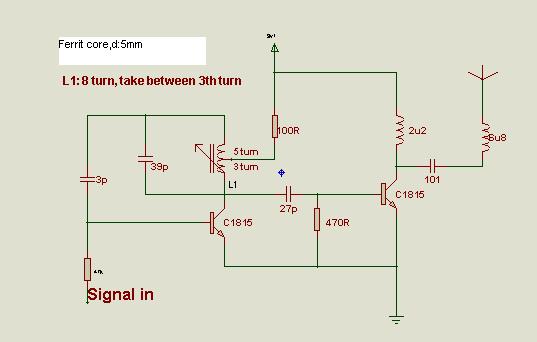

      theo mình mạch hoạt động theo nguyên lí điều tần điện kháng.tầng đầu là tần dao dộng, trở kháng vào của T1 là Z=-j/(WCRS),S la hỗ dẫn của T1.Như vậy T1 tương dương như 1 tụ điện Ctd=RCS,khi tín hiệu vào thay đổi làm hỗ dẫn thay đổi nên tụ thay đổi theo, dẫn tới tần số của mach dao động thay đổi ta dc tín hiệu ra có tần số thay đổi theo biên độ tín hiệu vào ta dc diều chế FM.Tần sau là khuếch đại công suât cao tần trước khi ra anten
      Ta co khung cộng hưởng L1 //C quyết định tầng số sóng mang
      ở đây sóng mang là 27Mh =1\sqrt{L1C} nếu bạn ko muốn thay đổi L1 thì có thể thay đổi C

          Bạn ra ngoài chợ mua cái thạch anh dao động sẵn ( 27Mhz ) loại này có 4 chân ( chỉ cấp nguồn vào là .... chạy ) ..
          rồi lắp thêm mạch cài tín hiệu data 0 ,1 vào ( đồng thời là khuếch đại tín hiệu RF luôn ) ...
          Gắn thêm mấy cái tụ lọc nguồn , lọc ổn áp cho nó thêm chất lượng ... Mình vẽ phác thảo một sơ đồ đơn giản ở đây ,... không cần kinh nghiệm gì nhiều cũng sẽ chạy .
          Cuộn dây ( cuộn chặn ) thì chọn tùy loại , quấn 10 vòng , 15 vòng ... mấy cái dây 0,5 , 0,6 mà bạn có ...
          --- tỉ mỉ hơn thì cũng có thể thay cuộn dây bằng khung cộng hưởng 27Mhz để nâng cao hiệu quả ...
          Nhưng thôi , làm thế cũng được rồi , chưa như ý thì ta sẽ mở rộng tiếp !

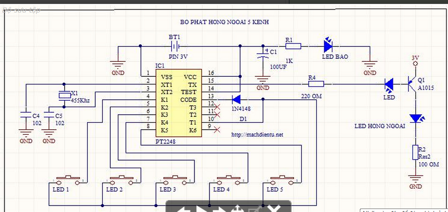

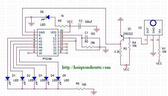

                          Anh queduong ơi!Hôm trước em có làm 1 mạch báo trộm bằng hồng ngoại,dùng 2 cặp thu thát pt2248/2249.Sơ đồ như hình dưới,ở mạch phát pt2248 em dùng chân K1,nút nhấn LED1 nối tắt và ở mạch thu pt2249 em dùng chân H1.Chúng phát hiện người qua lại rất tốt nhưng khổ nỗi cứ cách vài tiếng đồng hồ là lại báo động giả(ko có người mà mạch lại báo động).Vậy em xin hỏi anh có cách nào làm giảm hiện tượng báo động giả đó ko??
                          Xin cảm ơn anh!Mong sớm hồi âm.Click image for larger version

                            bạn nên dùng những IC khác hoặc MCU mã hóa/giải mã !
