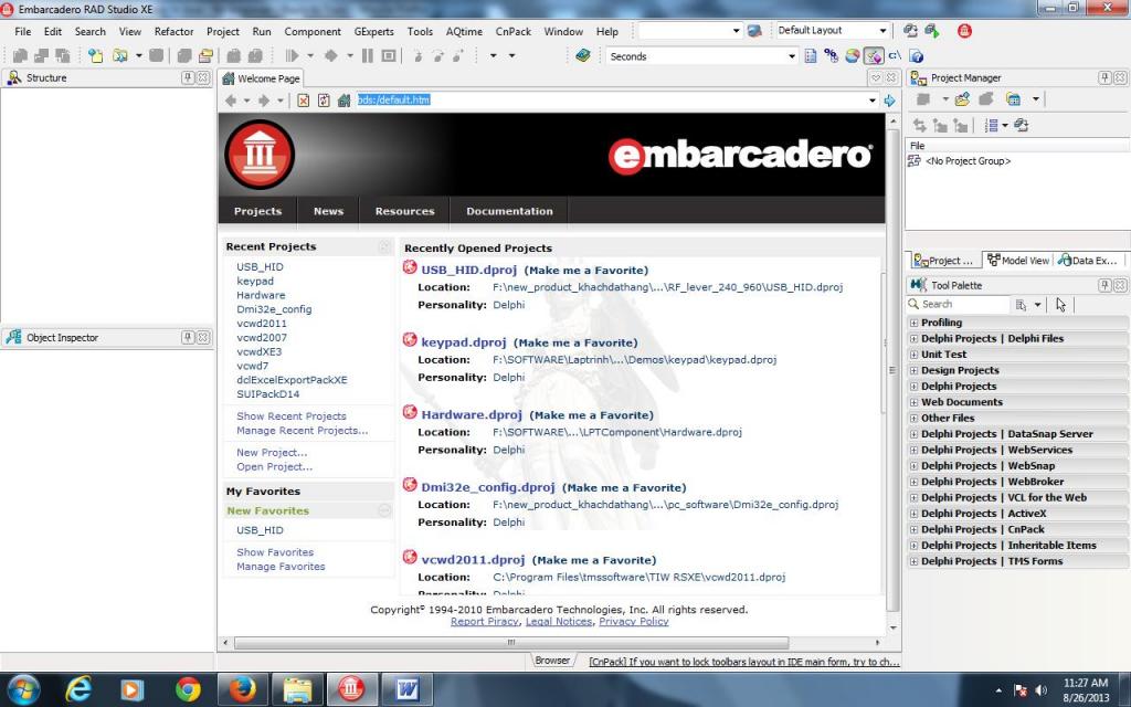

      - Sau khi cài đặt và điền mã serial ( hay Cờ R ) ta bấm vào biểu tượng delphi xe ( xe 2, 3,4 ) để vào chương trình làm việc >.
      màn hình chính có dạng tương tự như sau :

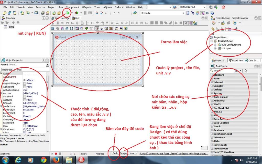

      Bạn sẽ nhận thấy nó tương tự như các phần mềm visual khác , có các menu ( file , edit .v.v. ) , một cửa sổ ghi thông báo những Projects ( dự án ) đã mở trước đó ( có thể có hoặc không ) ....
      project manager bên phía tay phải . Đây là màn hình mặc định của RAD studio ... Ta không cần quan tâm nhiều đến ( chỉ giới thiệu qua cho biết ) !

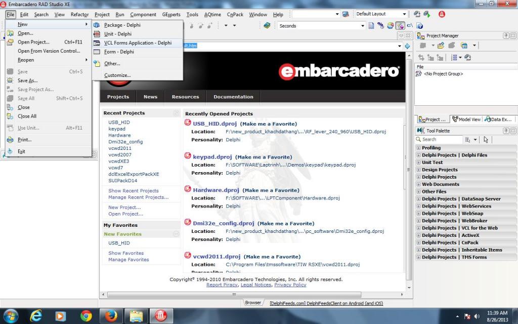

        Bài 2 : Tự làm 1 project ( Phần mềm ) đơn giản đầu tiên - Hello ( Xin chào )
        Thao tác : Kích chuột menu File ( góc tay trái màn hình ) ... chọn New ... chọn VCL Forms App... ( xem hình )

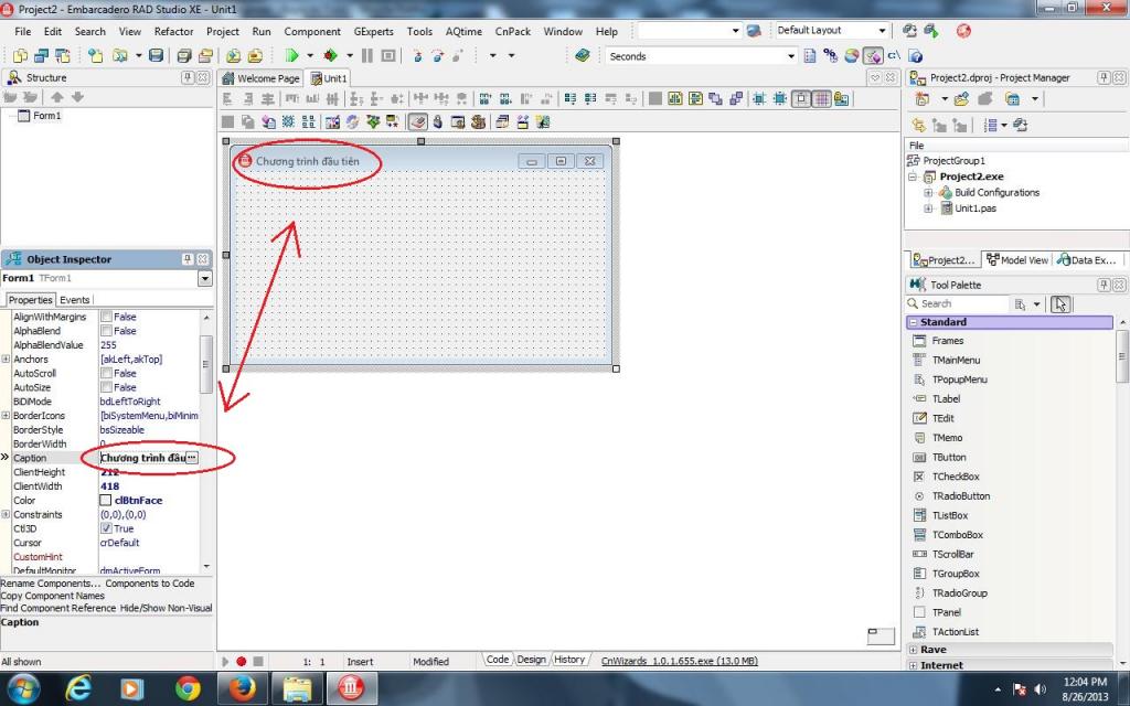

        Sau thao tác đó Rad studio sẽ hiện ra " Môi trường làm việc " để chúng ta tiến hành lập trình . Mình sẽ giới thiệu sơ qua về cái này qua hình ảnh ( xem ảnh ).

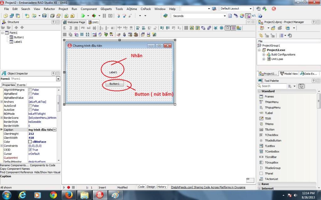

        - Click chuột ( 1 lần vào Form ) , tìm bên thuộc tính ( Properties ) ---> Caption ( sửa Caption thành : Chương trình đầu tiên " ( lúc này trên form sẽ xuất hiện dòng Tít ... mà bạn đã viết vào
        - Click nút Standar ( Hộp công cụ - bên góc phải màn hình ) ... và tìm đến 1 nút (TButton )
        - Click + giữ chuột ... kéo rê cái Tbutton vào Form ( trên form hiện ra 1 nút bấm )
        - Thao tác tương tự , click + kéo 1 Tlabel vào form

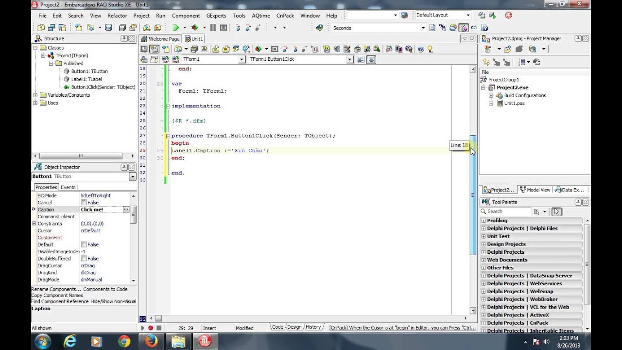

          - Click kép ( 2 phát vào button ) , chương trình code hiện ra cho phép ta chèn code ( theo sự kiện ) Click chuột .
          Gõ code vào : Label1.Caption := ' Xin Chào';
          Label1 : là tên nhãn ở trên ( ta muốn hiển thị nội dung )
          Caption : là thuộc tính của nhãn.
          := là dấu bằng ( trong pascal, delphi ) phép gán ( dấu bằng có 2 chấm ở đầu ) ...
          ' Xin Chào ' Là nội dung ta muốn hiển thị khi bấm nút Button1

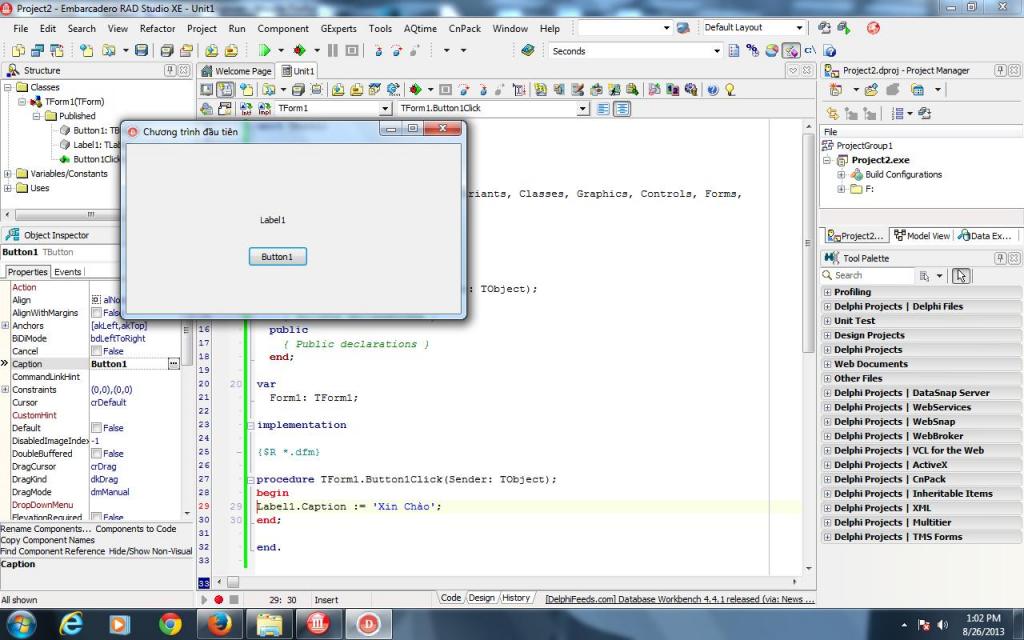

          --- Sau khi xong các bước , ta Save Project của ta lại : File ---> Save Project as ( hoặc save )

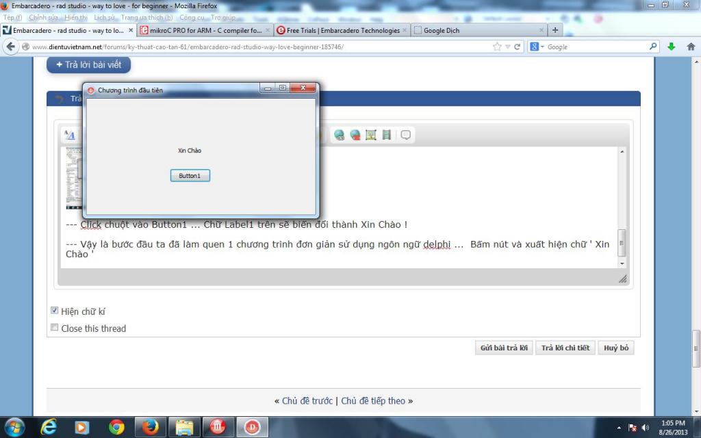

          --- sau khi ấn save... xong bấm vào nút chạy chương trình hoặc vào menu RUN --> RUN without debugging... hoặc nhấn tổ hợp phím Shift + Ctrl + F9 sẽ thấy hiện kết quả !
          --- Click chuột vào Button1 ... Chữ Label1 trên sẽ biến đổi thành Xin Chào !

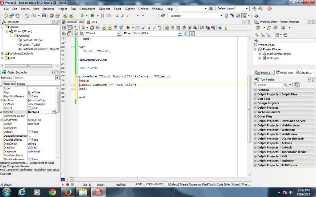

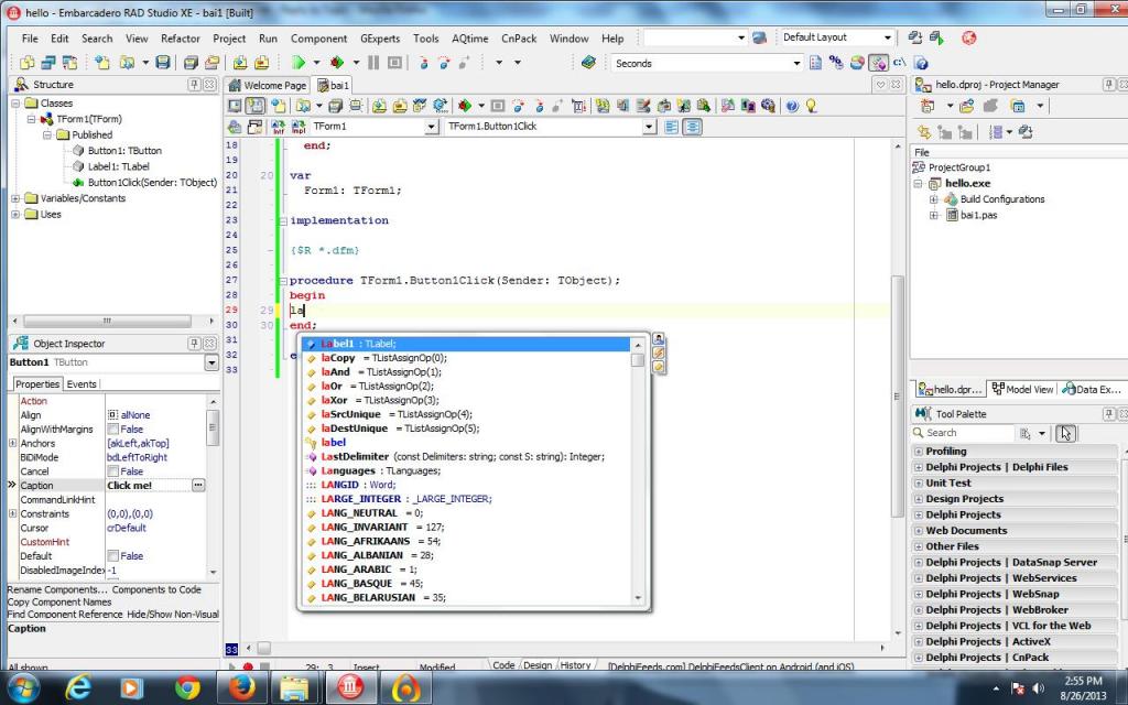

              Trong delphi xe , việc code mã chương trình là không thể thiếu . Có nhiều Plug in giúp cho việc viết code nhẹ nhàng , đơn giản hơn . Ở đây mình chỉ giới thiệu công cụ tốt nhất ( cnpack ).
              --- CnPack là công cụ hữu hiệu nhất dành cho RAD studio cho đến thời điểm này , đây là 1 open source ... cho phép người dùng delphi , C++ builder dễ dàng trong việc viết code . Nhờ nó mà việc viết code nhanh hơn ( với chức năng code input helper ) nghĩa là ( VD trong Form ví dụ ở bài 1 ... có 1 Nhãn ( label ) và 1 (nút ) bấm ( button ) .
              khi bạn gõ code trong cửa sổ lệnh của RAD studio ... chẳng hạn chữ " la" ( chữ cái đầu của Component label đã đề cập ở trên ) tức thì chương trình sẽ liệt kê ra các câu lệnh , sự kiện .v..v liên quan, bắt đầu bằng chữ "la"

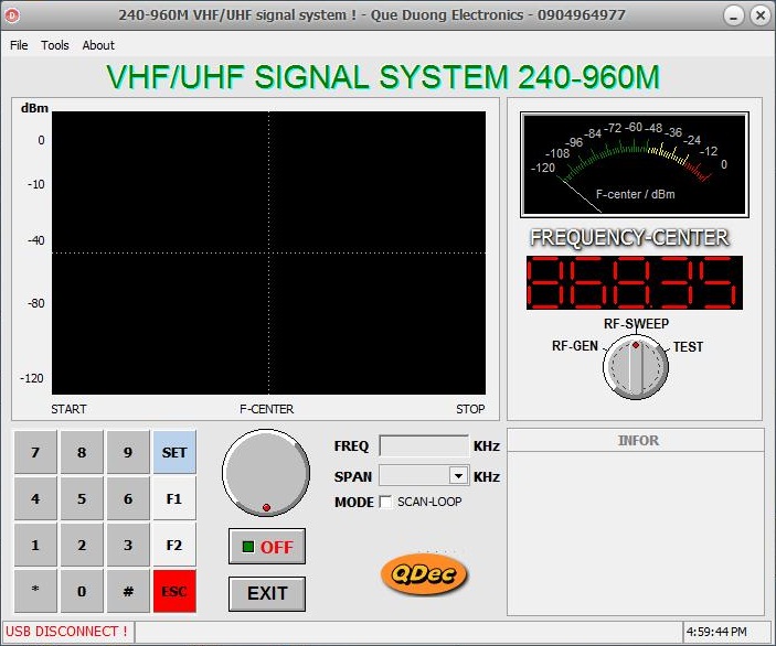

                VD : đây là 1 giao diện ( trong đó có sử dụng nhiều component như Button, keypad , meter , checkbox .v.v. )

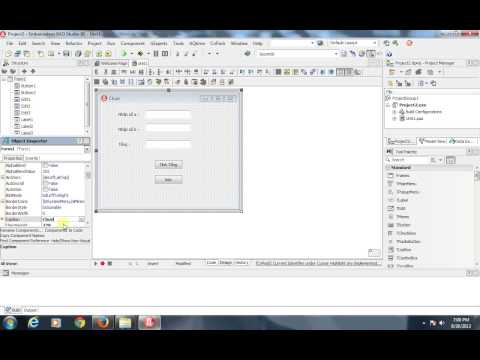

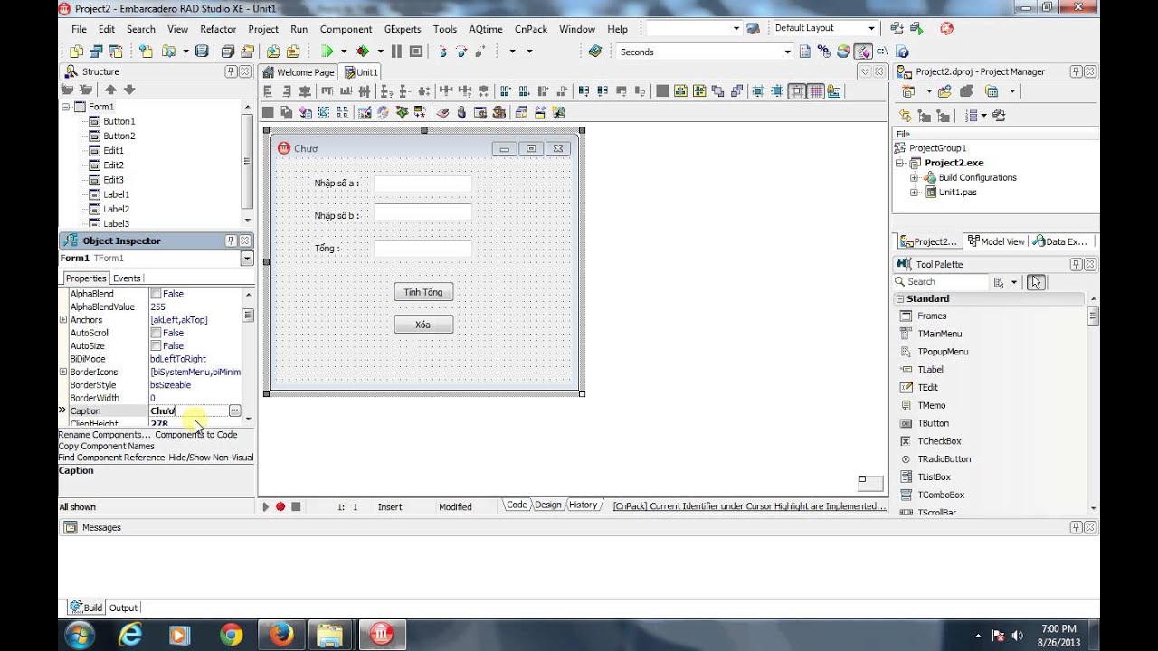

                        Bài 3 : Chương trình tính tổng 2 số
                        Bài 3 : Tính tổng 2 số
                        - Đề bài : Tính tổng 2 số a,b nhập vào từ bàn phím, hiển thị kết quả trên màn hình
                        1) Thiết kế giao diện
                        - File ---> New ---> VCL Form Application - Delphi ( Tạo 1 project mới )
                        - File ---> Save Project as ( gõ tên Unit bất kỳ , gõ tên project là tinhtong )
                        chi tiết hơn xem video trực quan !
                        trong chương trình ta thấy xuất hiện thêm component có tên TEdit . Component TEdit này thường được dùng vào mục đích xuất nhập văn bản , số , hiển thị thông báo .v..v và thường được sử dụng với những thứ liên quan với văn bản.
                        --- Giao diện được thiết kế có 3 Tlabel , 3 Tedit, 2 Tbutton ( 3 nhãn , 3 hộp xuất nhập văn bản , 2 nút bấm )
                        Nhãn đầu tiên được mô tả cho người dùng biết " Nhập số a : " ở hộp Edit1 bên cạnh
                        Nhãn thứ 2 được mô tả cho người dùng biết nhập số b ở Edit 2
                        Nhãn 3 ... thông báo : Tổng của a và b được hiển thị ở Edit 3
                        --- Nút Tính tổng : Khi nhập số phù hợp (số nguyên ) vào các edit1 , edit2 bấm nút sẽ thực hiện phép tính.
                        --- Nút xóa : Xóa ký tự , phép tính trước ... ( đơn giản nút này đưa vào các edit ký tự trống ' ' )
                        2) Viết code
                        - Sau khi thiết kế xong giao diện ta tiến hành viết code cho chương trình
                        + Click kép vào nút " tính tổng " ta bắt đầu viết code cho sự kiện bấm chuột vào nút này !
                        ta khai báo a,b,tong :... theo cú pháp ngôn ngữ pascal- delphi như đã đề cập ở trên
                        --- Ở đây quá trình viết code TEdit là Component chỉ cho phép xuất nhập dữ liệu là dạng chuỗi ( văn bản ) ... khi nhập 1 số " là dạng văn bản " sang dạng số học ( số nguyên ... có giá trị thực ) ta dùng hàm biến đổi từ String sang Int ( chuỗi sang kiểu nguyên )
                        + Cú pháp: biến kiểu nguyên := StrToInt( chuỗi );
                        VD : a := StrToInt(Edit1.Text);
                        trong vd trên a là biến kiểu nguyên ( lưu trữ giá trị là số nguyên ) , Edit1.Text là kiểu chuỗi ... Nên cần 1 phép chuyển đổi StrToInt
                        --- Đặc điểm của Tedit là chỉ cho phép xuất nhập văn bản , hiển thị văn bản .... Sau khi tính được giá trị tong ( giá trị này là kiểu nguyên ... không thể hiển thị trực tiếp trên Edit3 ( kiểu chuỗi - văn bản )
                        ... Hàm biến đổi IntToStr(số nguyên) sẽ dùng để biến đổi từ 1 số nguyên sang dạng chuỗi ( text )
                        VD : Edit3.Text := IntToStr(tong);
                          Các bác có hiểu gì không ợ !!!?
