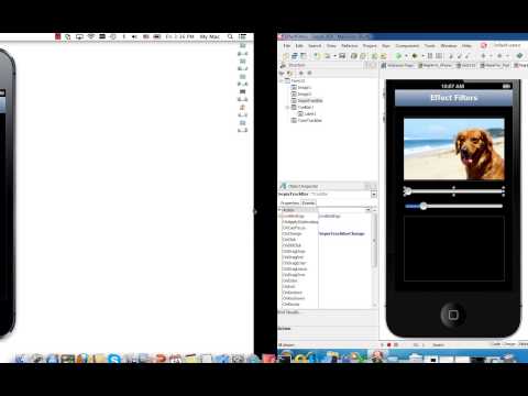

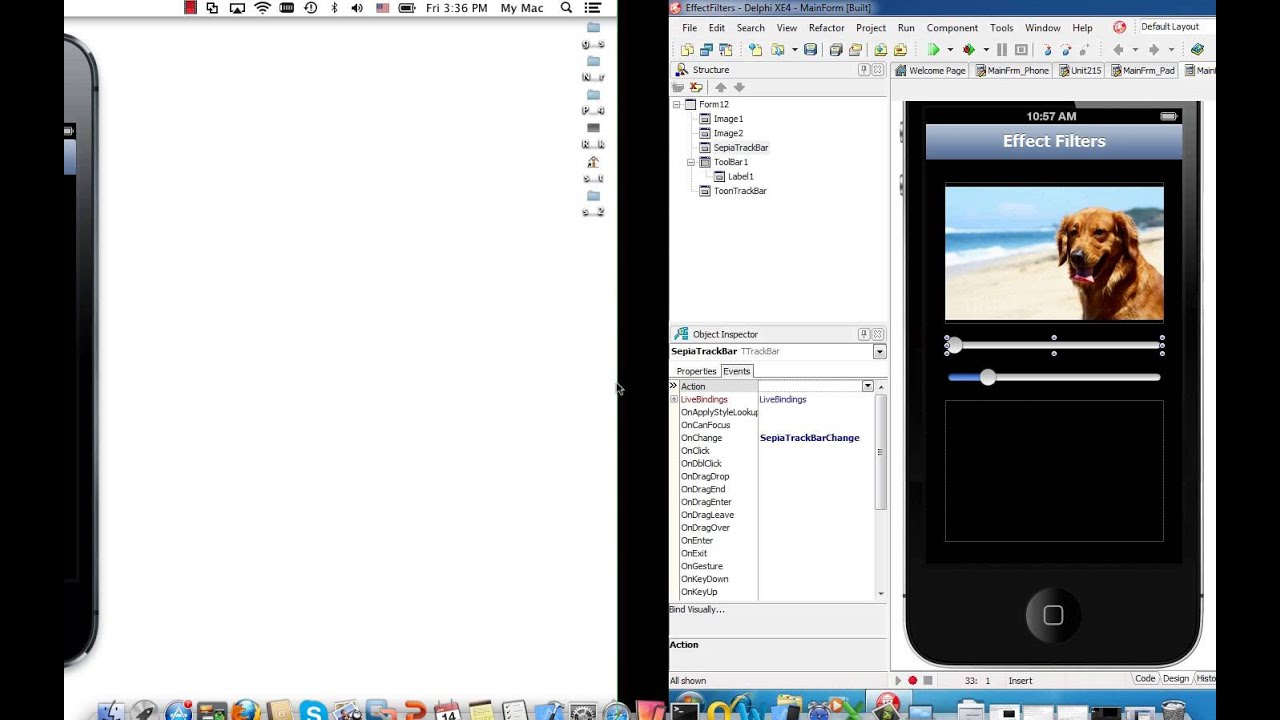

    xem cái demo Image Processing trên Iphone ! ( delphi XE4)

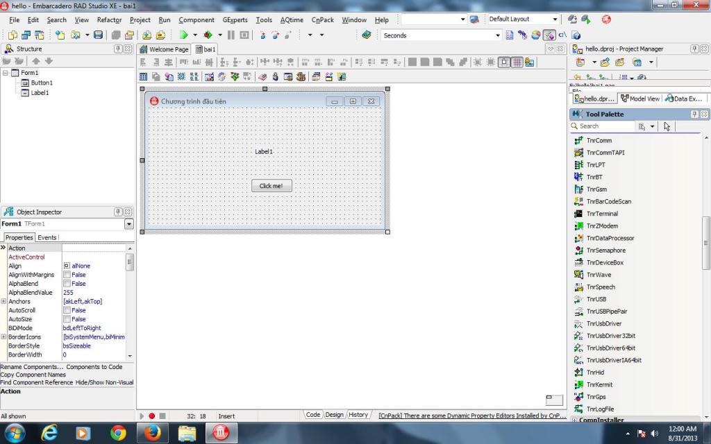

              Mình có chụp cái " thư viện component " nrcommlib lên đây . ( đây chỉ là 1 thư viện , có quá nhiều thư viện nên mình không " chụp được hết )
              --- trong này liệt kê khá nhiều " phương thức " giao tiếp
              COM, LPT, Bluetooth , có cả GSM ( mấy cái module Sim á ) , barcode , USB bulk, HID .v..v

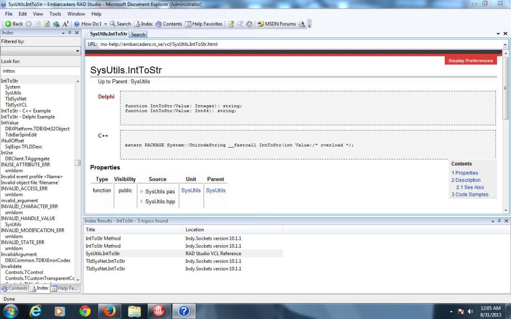

              Còn đây là cái help ( cùi bắp nhưng nếu đã hiểu rồi ... thì cũng dễ dùng ... như tra từ điển thôi )

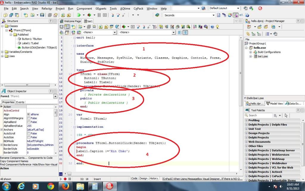

                            Mình tiếp tục đi sâu hơn vào cấu trúc của 1 chương trình CODE ( giúp người mới có thể hình dung , dễ hơn trong việc code)
                            --- Cấu trúc 1 chương trình code thường có vài mục cơ bản ở trên :
                            1) Đây là vùng mà chương trình gọi các hàm, thư viện tiền xử lý phục vụ cho các thao tác xuất nhập, đồ họa , điều khiển .v.v. các component , giao diện trong 1 project.
                            Các thành phần này thường được tạo ra 1 cách tự động khi ta kéo thả các component vào Form ( dùng component nào thì chương trình nó tự gọi thư viện ấy thêm vào mục này ! )
                            + ta cũng có thể " tự gọi " 1 chương trình , thư viện ...v.v ở bên ngoài vào đây ( để sử dụng cho mục đích riêng )
                            2) Phần này cũng thường được tạo ra 1 cách tự động , nó định nghĩa các component , hàm ...v.v dùng trong tất cả chương trình
                            + ta có thể thêm hàm riêng của ta vào đây
                            3) Khu vực khai báo , định nghĩa các biến , hằng số .v..v
                            + private : sử dụng trong unit ( trong chính chương trình đó ) ( biến sử dụng trong Unit )
                            VD : var a : Integer;
                            ( Biến a là kiểu số nguyên sẽ được sử dụng trong toàn bộ Unit đó ... không sử dụng sang chỗ khác được )
                            + public : sử dụng trong bất cứ nơi đâu ( Projects)
                            Một project đôi khi không chỉ có 1 Form ... mà nó tập hợp rất nhiều form
                            VD : để lấy kết quả của b ( một giá trị Integer ) của form1 sang form2 thì là phải khai báo var b : Integer; ở mục public ( Hay gọi là biến toàn cục )
                            4) Các thread , sự kiện , hàm ... đều được đặt trong vùng này . Không quan trọng hàm nào, sự kiện nào đặt trước hay sau ... CPU sẽ thực hiện các hàm, sự kiện theo các ' sự kiện' và thủ tục gọi hàm
                            + trong 1 hàm ta cũng có thể khai váo các biến riêng ( phục vụ cho chính hàm đó ) . Biến được khai báo trước begin
