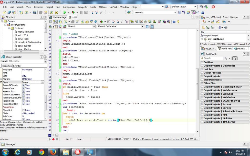

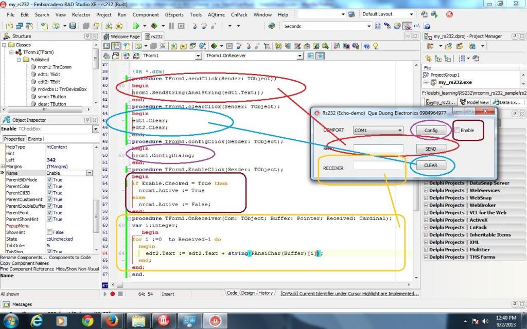

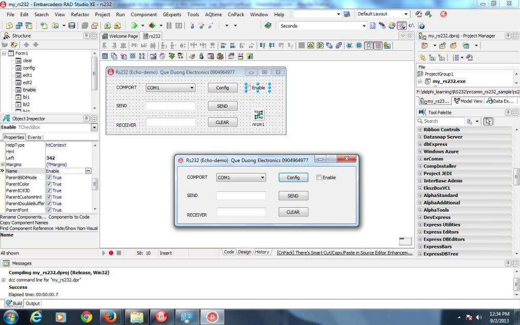

    Đây, mình làm thử 1 ví dụ demo về RS232 sử dụng nrcomm ( Thư viện nrcomlib )
    - Code rất ít và đơn giản : Ở phần mềm này một list sẽ liệt kê tất cả các com port có trong máy tính , một nút config cho ai muốn thay đổi tốc độ , số bit truyền . Một nút xóa để xóa các kí tự !

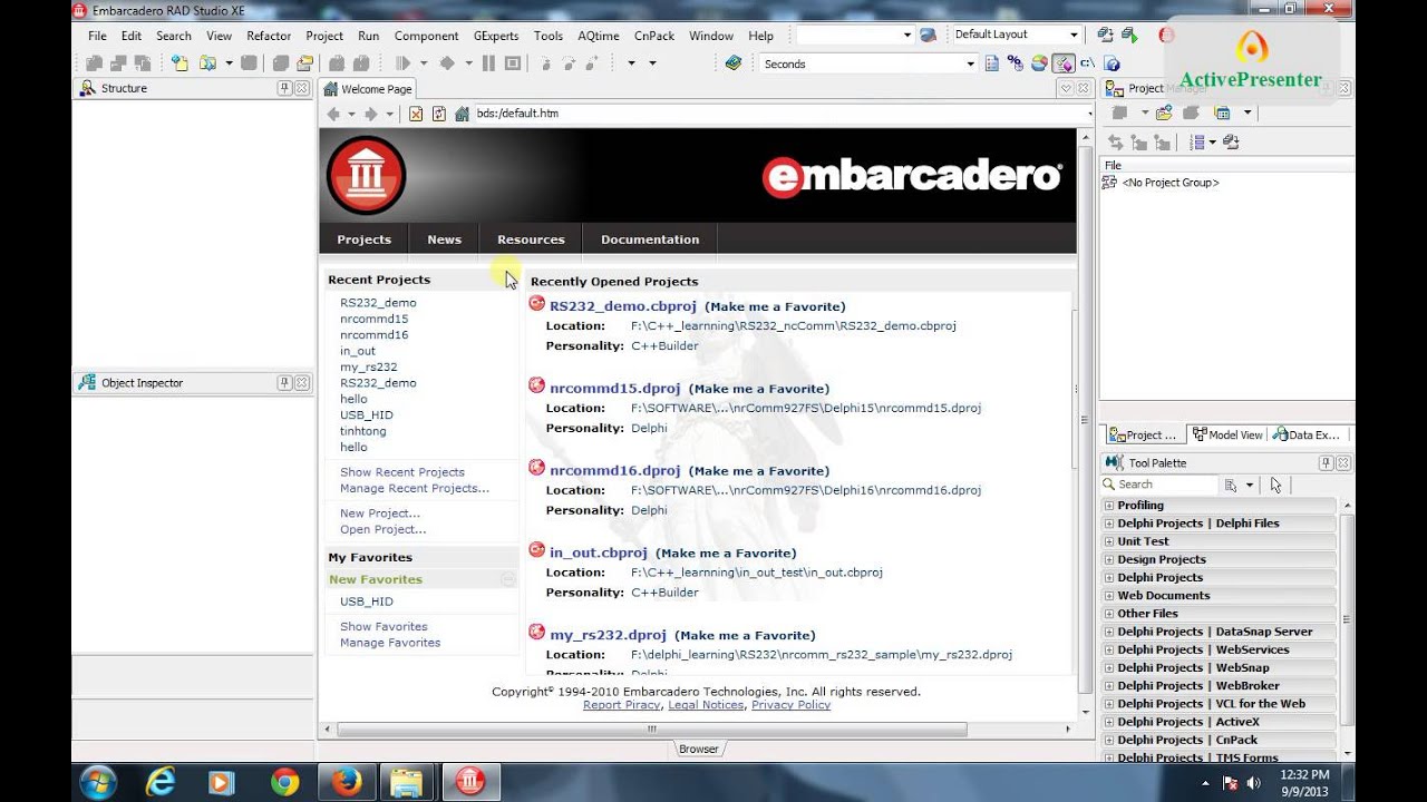

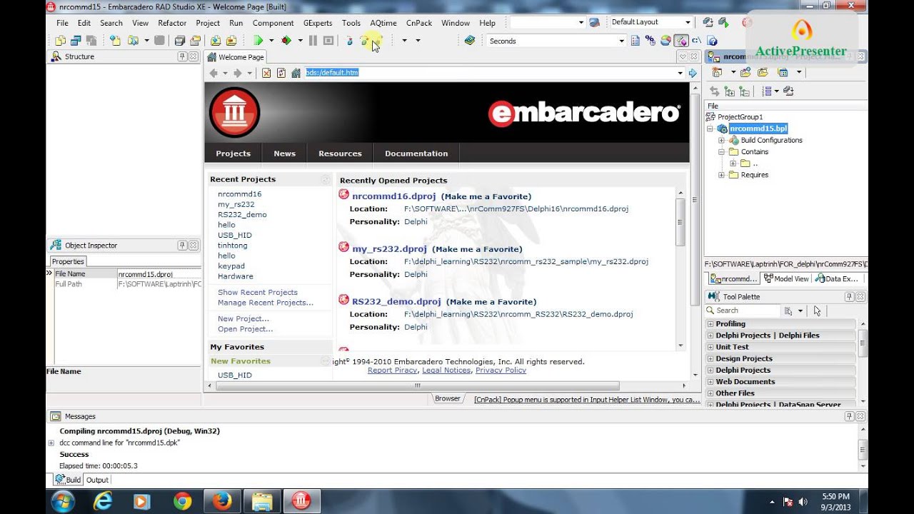

                            Mấy hôm nay laptop bị trục trặc nên chưa trả lời bạn được. Mình có thể trả lời như sau :
                            Thư viện RS232 trên mạng cho C++ builder thì khá nhiều ( có thể search google ) , tuy nhiên làm vậy làm chi cho mệt ?!
                            Ở trên mình có giới thiệu thư viện nrComm lib dành cho delphi , nó có thể giao tiếp được khá nhiều kiểu , trong đó có RS232.
                            Bạn có thể tận dụng thư viện này cho C++ builder bằng cách dịch các component delphi sang C++ builder ( RAD STUDIO )
                            Thứ tự các bước làm như sau :
                            1) Mở delphi XE ( mình dùng RAD STUDIO XE nên có delphi XE và C++ builder XE )
                            2) mở project thư viện nrComm lib ( như đã hướng dẫn cách cài đặt thư viện cho delphi ở trên )
                            3) Vào menu Project ( trên rad studio xe ( delphi xe )) ----> chọn Options ---> chọn Output C/C++ ---> Lựa chọn Generate all C++ Builder files ( Mục cuối cùng )
                            4) kích chuột phải , ấn compiler hoặc build thư viện nrComm Lib
                            5) Mở C++ builder XE ... và ta đã thấy các component , thư viện nrcomm lib dùng cho delphi ... giờ đã dùng cho C++ builder
                            ---- Đây là ví dụ RS232 bằng C++ builder ( cách thiết kế form ( xem lại bài số #31 trong luồng này về RS232 của delphi ở trên ))
                            Code:
                            #include <vcl.h>
                            #pragma hdrstop
                            #include "rs232.h"
                            #pragma package(smart_init)
                            #pragma link "nrclasses"
                            #pragma link "nrcomm"
                            #pragma link "nrcommbox"
                            #pragma resource "*.dfm"
                            TForm1 *Form1;
                            __fastcall TForm1::TForm1(TComponent* Owner)
                                : TForm(Owner)
                            void __fastcall TForm1::configClick(TObject *Sender)
                             nrcm1->ConfigDialog();
                            void __fastcall TForm1::EnableClick(TObject *Sender)
                            if (Enable->Checked)
                             nrcm1->Active = true;
                            else
                              nrcm1->Active = false;
                            void __fastcall TForm1::clearClick(TObject *Sender)
                            edt1->Clear();
                            edt2->Clear();
                            void __fastcall TForm1::sendClick(TObject *Sender)
                            nrcm1->SendString(edt1->Text);
                            void __fastcall TForm1::OnReceiver(TObject *Com, Pointer Buffer, DWORD Received)
                             unsigned int i;
                             for (i=0; i < Received; i++) {
                             edt2->Text = edt2->Text + ((char *)Buffer)[i];
                            Ngoài mấy cái Include của RAD studio ra thì Code của người dùng rất đơn giản.

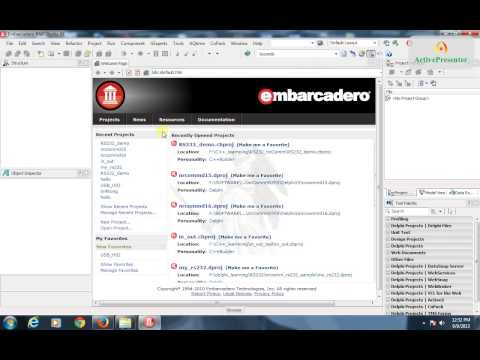

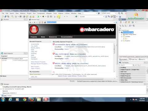

                              Thêm video minh họa tạo nrComm lib cho C++ builder từ delphi
                              • #45
