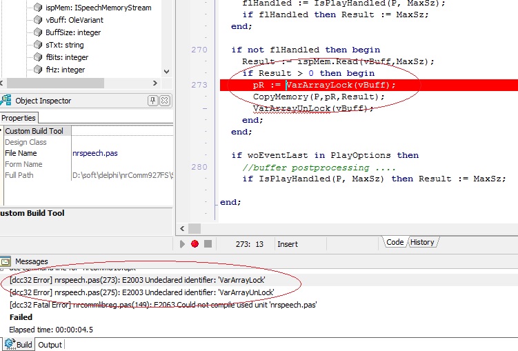

        Bác Dương cho mình hỏi, Mình cài thư viện nrComm như hướng dẫn của Bác như sao compiler nó lại lỗi này:
        Mình sử dụng Win8, XE5
        Bác xem giúp mình nhé.

          Bản đó nó chưa support XE5 đâu .

                    Lâu lắm mới quay lại cái luồng này. Không biết bác dương còn nhớ nó không. Nhớ thì giúp em cái vụ này cái.
                    Hiện tại em đang dùng bản XE6. lập trình các ứng dụng trên nền win thì được nhưng dùng thư viện để giao tiếp ngoại vi thì em gặp phải một vấn đề biên dịch thư viện.
                    Em đã tải về được cái delphi20 nằm trong gói nrcomm v9.37. nhưng khi làm như bác để biên dịch thì nó báo lỗi này và không có cách nào gỡ được. Lỗi báo không tìm thấy file nrcrc.dcu.
                    Chắc bác cũng đang sài cái XE6 này phải không, nếu được bác share cái thư viện cho em sài với.

                              Sài cái thư viện này xem sao. ( giờ mình hay dùng XE7 và XE8 ) ... đã test thử trên XE7 chạy tốt.
                              http://uploadboy.com/vdbnzqqq9i11.html
                              ( password là : exirbox.com )
                              Lưu ý là XE6 thì dùng ở mục delphi 20 ( 15 ---> XE , 16 ----> XE2, 17 ----> XE3, 18 -----> XE4, 19 ---> XE5 , 20 ----> XE6 , 21 ----> XE7 )
